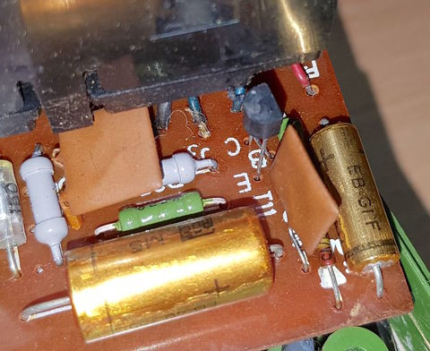

A stabilizátor rész elég egyszerű, egy Zener diódás áteresztő tranzisztoros megoldásról van szó. Eredetileg BC108B-vel készült és 6.6V-os kimeneti feszültséget ad. Ahhoz a pár 10mA-hez ami a játéknak kell tökéletes megoldás. Nem gondolom, hogy érdemes lenne átalakítani.

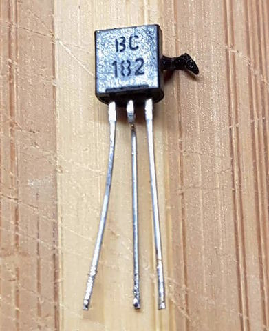

A gyári tranyót valaki lecserélte. Gondolom vagy fordított polaritással próbálták üzemeltetni, vagy csak egyszerűen tönkrement az évek alatt. Már elsőre kicsit furcsálltam a cserét. Az rendben van, hogy mással helyettesítették, mert én is egy BC182B-t szedtem elő a dobozból, valami más zavart.
Kiforrasztottam a tranzisztort és megnéztem közelebbről. Azon nem lepődtem meg, hogy szintén BC182-est találtam. Azon viszont igen, hogy milyen szépen megolvadt. Bekapcsolás előtt meg akartam találni, hogy mi okozta a hibát.

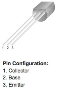

Gyorsan megmértem a Zenert, leforrasztottam a modultátort és a maradék két tranzisztort is megvizsgáltam. Egyikkel sem volt gond. Aztán amikor beforrasztottam az új tranyót megértettem, hogy mi volt furcsa az elején. A BC182 pont fordítva volt beépítve.
Bekapcsolás után a gép elkezdett adogatni. Szépen lehetett hallani ahogy a gép adogat. A modulátor bemenetét egy leválasztó fokozattal TV-re kötöttem. A jel nem volt megfelelő szintű, instabil és sötét képet kaptam, de az már biztos, hogy életre kelt a gép. A következő lépésem az lesz, hogy egy rendes illesztő fokozatot építek, hogy legyen kompozit videó kimenete is a gépnek.
