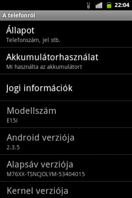

A képek gdx17 esek de 21 ugyanilyen csak picit más a feloldás ilyen átlátszós lett illetve már teljesen bugmentes, jó rom, minden működik benne. :DDD
