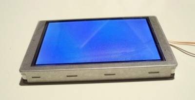

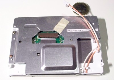

Az én típusom : SHARP LQ050A5AG03 (~13,3 cm átmérő) - ez PC-házakhoz ideális

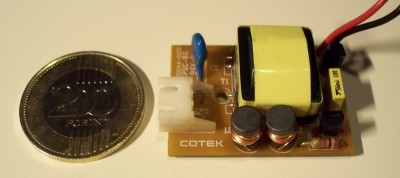

Inverterből érdemes minél kisebbet beszerezni :

Az LCD-k úgy épülnek fel, hogy van a folyadékkristályt közrezáró vékony, majdnem filmszerű réteg (gyakorlatilag itt rajzolódik ki a "grafika") és a háttérvilágítás (esetünkben a CCFL).

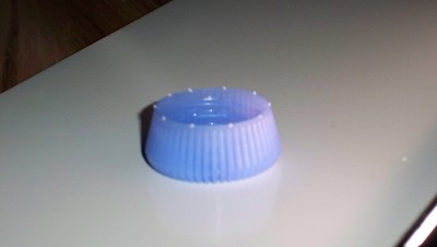

Ez a mini fénycső (vagy több) nagyságrendileg 30.000 óra működésre és 100.000 ki-bekapcsolásra képes, mindezt elég nagy fényerővel.
A képen a kupakot egy ilyennel világítottam meg, és még a vakut is "elnyomja" :
Az inverter, ami hozzám került - célszerűen 12V bemenettel és nagyságrendileg 110-130V kimenettel rendelkezik. Ennek az az előnye hogy a PC-táp 12V-os ágából lecsíphetek 1A-t.

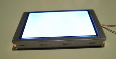

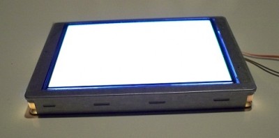

Ha ez nem megoldható, az sem nagy probléma, az alábbi képeken a háttérvilágítás erejét szabályoztam állítható trafóval, hogy 3V (1/4), 6V (1/2) és 12V (full) feszültség mellett hogy is néz ki :
