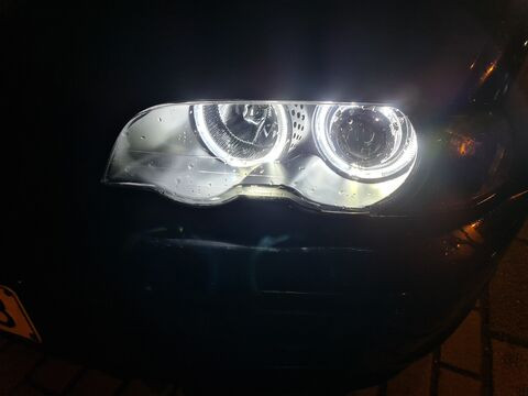

A megfakult fényszórókat is lecseréltem projektorosra. Az én hülyeségem, hogy legyen benne angel eye. Ez van. :DDD

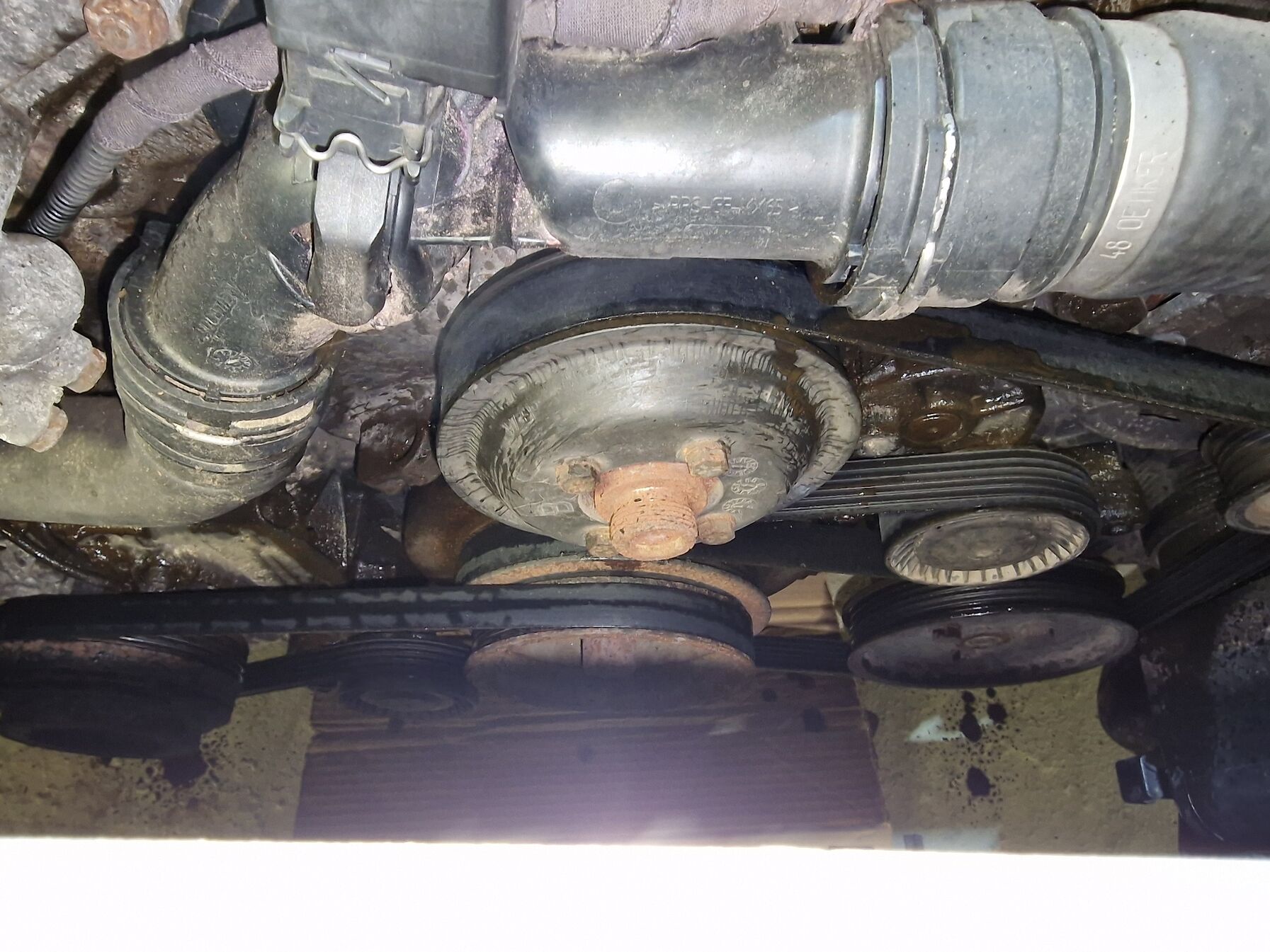

Ház elé érve, félreálltam és felnyitottam a motorháztetőt, ahonnan addigra már gőz kezdett felcsapni.

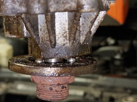

Azonnal láttam, a vízpumpa lehelte ki a lelkét.
Kicsit meg csámpásodva.

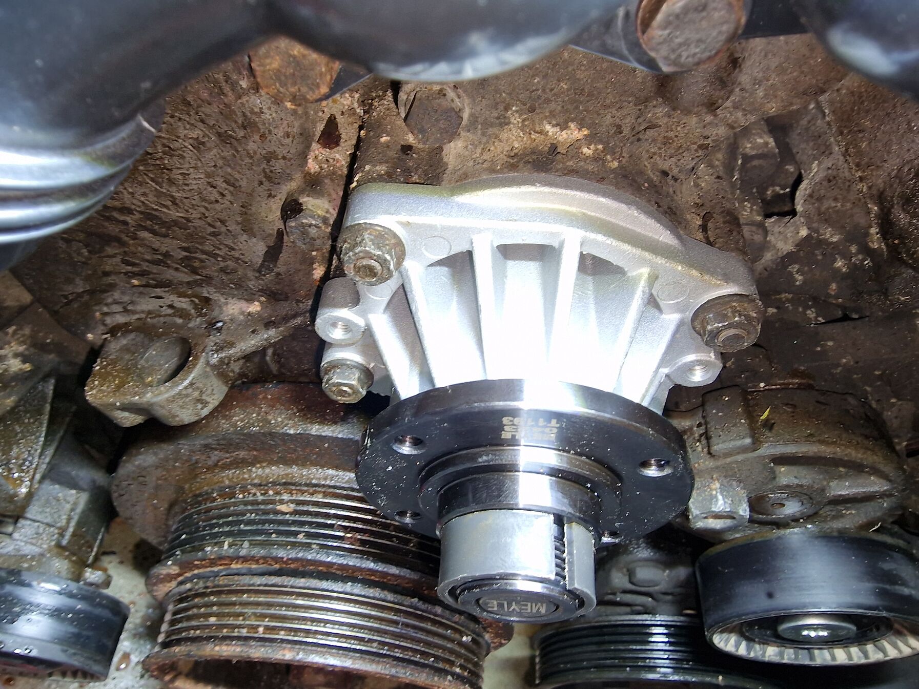

Az új vízpumpa.
Szerencsére nem nagy dolog a cseréje, de ha már ott vagyok, akkor lecserélem a termosztátot és a vízcsöveket is. Ha már hozzá nyúlok, akkor a hosszbordás szíjak sem maradhatnak ki.
Konkrétan 3 csavar a vízpumpa. Cseréje legalább egy órát emésztett fel a víz leengedésével együtt. A termosztát kicsit nehezebb volt egy beragadt csavar miatt, de az sem volt vészes. Az egész melót egy pár ezres Parkside szerszámkészlettel is vidáman meg lehet csinálni. Annyi, hogy a csavarokat nyomatékra húztam vissza. Van akit ez nem érdekel, én azért inkább eljátszom vele.

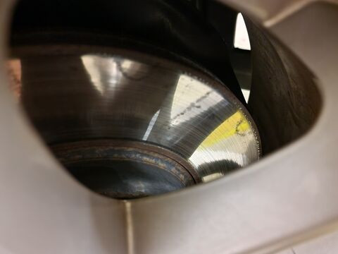

Tüzetesen átnézte a futóművet és hát elég sok az elöregedett alkatrész. Ráadásul kapott is a futómű, szóval elég nagy volumenben kell cserélni az alkatrészeket. Fékeket megrágta a rozsda, sikítanak is, csúnyán koptak meg, szóval cserések azok is.

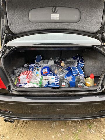

A beszerelésre váró alkatrészek.
