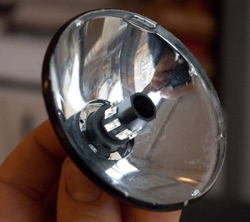

Az elgondolás az volt, hogy használjuk a kerékpár eredeti izzós lámpatesteit, azok vezetékeit pedig nem dinamóba, hanem egyetlen akkutartóba vezetjük. A hagyományos lámpatestek nem keltenek feltűnést, ezek lopása már rongálás, maximum letörni tudják. Ez ellen pedig nemigen lehet védekezni. Szerencsére csak egyszer jártam így, pedig már akkor sem üzemeltek az izzós felszerelések.

A lámpatestek módosítását a LED alapú modernizálás tette szükségessé. Kutathattam volna szabványos izzómenetű LED-eket, de én gyakran törekszem filléres praktikus megoldásokra. Egészen más jellegű hulladék eredetű alkatrészekből szerencsére hozzáférek ilyesmihez.
Az első lámpatest esetén sokat töprengtem, míg végül egy véletlen gondolatmenet, s egy sor szerencse hozta a megoldást.

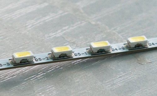

Először szemezgettem néhány csík, notebook kijelzőből kiszerelt LED-del, hogyan lehetne ezeket felhasználni. Korábban méricskéltem őket, a szabványos 3,7V-os Li-Ion akkukkal pont ideálisan meg lehet hajtani. Egyes webes források szerint 3,4V nyitófeszültséggel rendelkeznek a LED-ek.

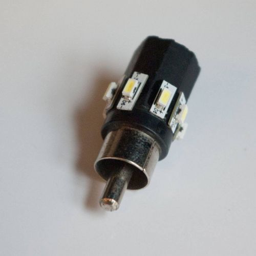

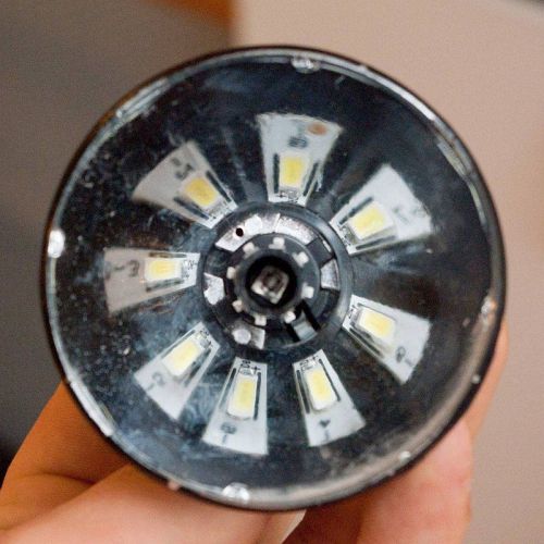

Ekkor megpillantottam a kiváló rend kellős közepette egy árválkodó RCA lengődugót, melynek nem kerek, hanem lapokra tagold háza van. Bevillant, hogy minden lapocskára akár fel is ragaszthatnék egy egy ledet, egyforma polaritás iránnyal. A dugóról a felesleges részt le is vágtam.

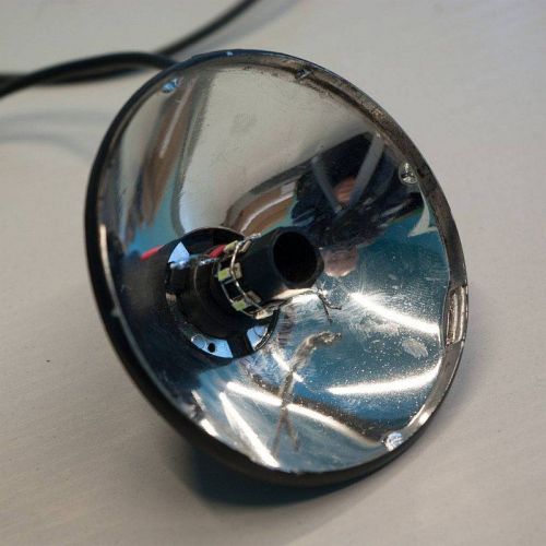

Felmerült, hogy ezt a dugót rögzíteni is kellene valahogy a foncsor közepén. Az elképesztő mázli ekkor jött, az RCA lengődugó külső fém érintkezője pont megszorul a szabványos kerékpárizzó foglalatában.

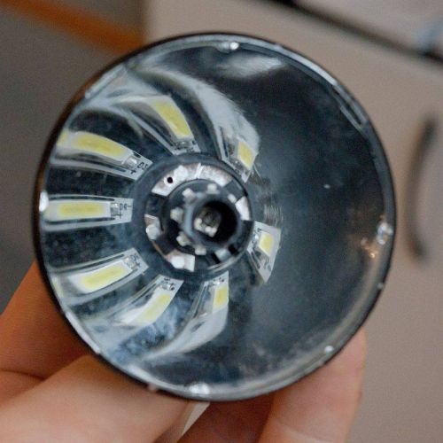

A fényforrások fókuszpontközeli pozícióját szemre nagyjából belőttem, és erős kétoldalú ragasztócsíkokkal rögzítettem.

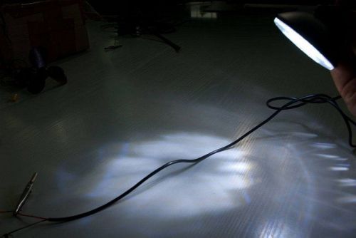

A LED-ek, mivel egy kisebb kör kerületén fekszenek, sosem kerülnek a fókuszpontba. Ez nem is volt cél, csupán, hogy engem lássanak, minél szélesebb szögből. Mint később éles használat során kiderült, elegendő fényt biztosít látni is.
A ledek érintkezőire, párhuzamos bekötés elvét követve egy-egy vezetékdarabot kötöttem, mint egy nyakkendőt. Az érintkezési pontokon kis forraszvízzel-cinnel megkínáltam, majd bekötöttem a nyakkendőkre a vezetékeket.

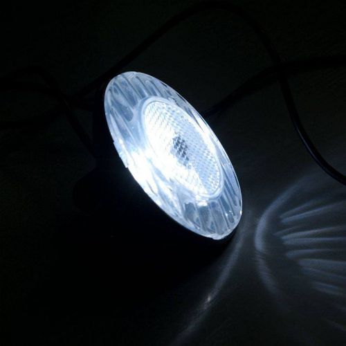

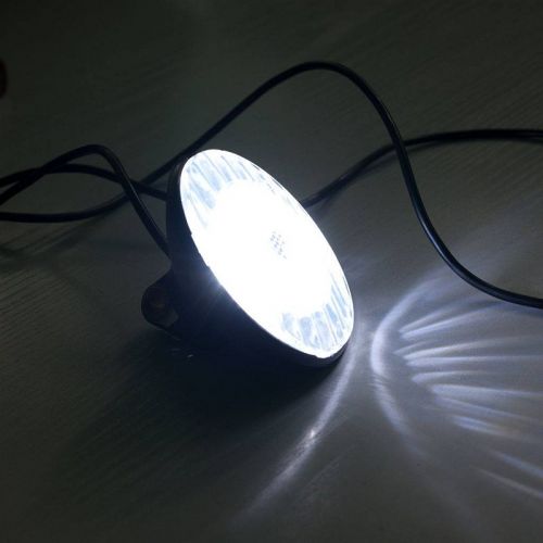

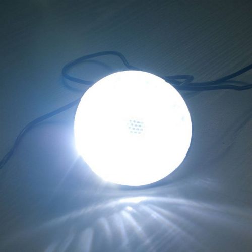

Áram alá helyezve kicsit érdekes inhomogén mintázatot rajzol, speciel egy atommagot elektronjaival. Felhelyezve a plexit, ideálisabbá válik.
