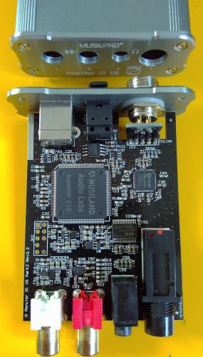

A külsejéről már rengeteg kép készült, fellehető szerte az interneten, de a belsejéről még nem találtam egyetlen képet sem, csak a nagytesó 02 US-ről.
A topológia hasonló, mint a 02 Mark 2-nél, egyedül az analóg szekció különbözik, a 01-nél egy db IC felel mind a vonali-, mind a fejhallgató kimenetért, és a két kimenet párhuzamosan szól, elhagyták a relét, ami vált közöttük (előnye is, hátránya is van).
Kezdjük:

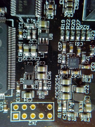

Megkapta a 03 US házát, de rövidebb 19mm-rel.

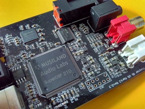

"SuperDSP 210" − erről csak annyit tudni, hogy egy ARM processzor, ez felelős az USB kapcsolatért és a jelfeldolgozásért. Tőle balra egy Winbond flash memória található.

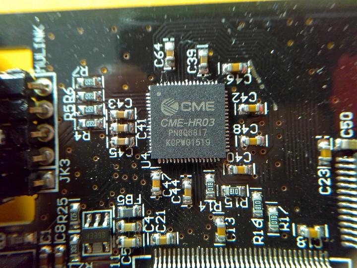

CME-HR03 − FPGA mely az órajelezésért felelős, innen megy az I2S jel a Mulink portra, és a DAC chip-be.
Táp- és analóg szekció. Az erősítést az AIF BBK feliratú (nem találtam róla bővebb infót) QFN16 tokba épített IC végzi, méretéhez képest meglepően jól!

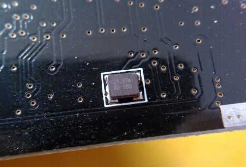

24,576 MHz oszcillátor, az órajel alapja. Ebből maradék nélkül a 48kHz-es frekvenciacsalád osztható le.

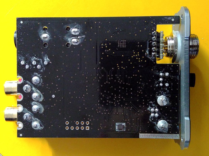

Alulról ingerszegény a panel. A csatlakozók kézi forrasztással kerültek a helyükre, erről az ottmaradt folyasztószer árulkodik.

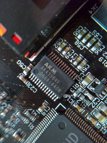

dac chip.
