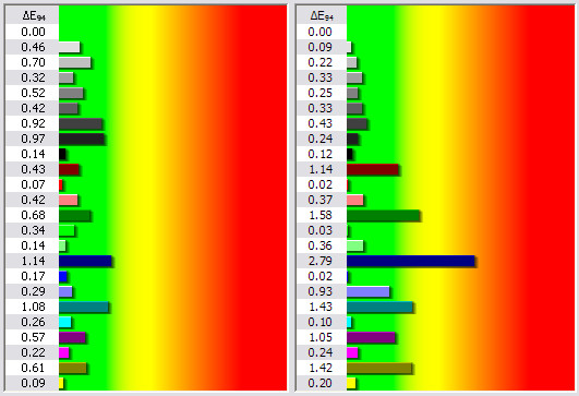

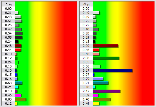

A00 vs. A01 -- Adobe RGB
A00 vs. A01 -- sRGB
Első ránézésre valóban szembeötlő a különbség. Kicsit jobban megnézve azonban kiderül, hogy a nem számottevőnél nagyobb változás csak egyes színek sötét árnyalatát érinti. Adobe RGB-nél csak a sötétkék lépi át a "bűvös" 2.0 deltaE-s határt (ezalatt már alig lehet észrevenni a kívánatos színtől való eltérést), és sRGB-nél is ennek a közelében van a sötétvörös, sötétzöld és sötétlila. Ehhez hozzátéve azt, hogy a sötétebb árnyalatok felé egyre kevésbé érzékeny a szemünk a színkülönbségekre, főleg ami a kék színt illeti, elmondhatjuk, hogy valójában nincs ezzel probléma... (Mindez a kalibrált esetekre vonatkozott, a kalibrálatlan állapot értékei lényegében nem változtak.)

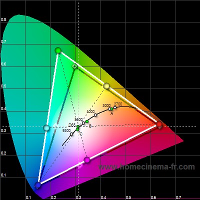

Hasonlóan fontos a színtér-lefedés milyensége is... Nézzünk hát néhány CIE diagramot is!
sRGB mód
(Fehér vonal: monitor, sötétszürke: sRGB referencia)
Az sRGB színtér-lefedés szinte tökéletes... (Jópár más, középkategóriás, széles-gamutos monitoron jóval elnagyoltabb az sRGB szimulációja, ha van egyátalán. Az Adobe RGB pedig mégtöbb esetben hiányzik.)

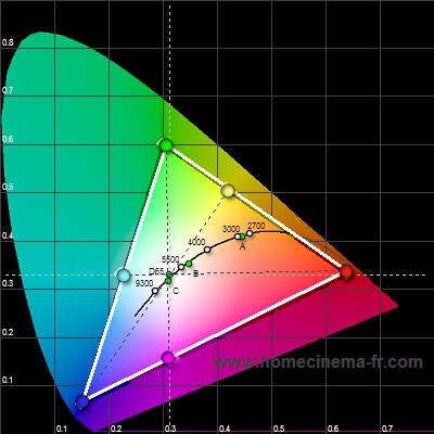

Adobe RGB mód
Az Adobe RGB színtér lefedése lehetne valamivel pontosabb is. (Lásd itt az Adobe RGB standard színtér-koordinátáit. A program nem ismerte az Adobe RGB referenciát.) Hozzáteszem, ez kevésbé jelent problémát, mivel ezt a módot általában kalibrálással használják, amikor is a profilba belekerülnek a lemért koordináták is, így a valós értékekkel dolgozhatnak az olyan programok, mint pl. a Photoshop.

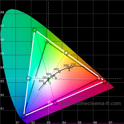

És ha már itt tartunk, lássuk a monitor natív színterét, ami a többi preset módban lép életbe.
A monitor natív színtere
