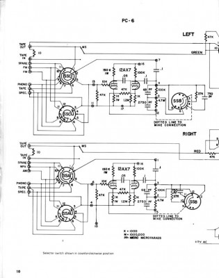

Jobban megnézve a kacsolási rajzot van 1-2 dolog amit helyből átalakítanék és ezzel csökkenne a zaj minden bizonnyal, de ez a következő modifikálások esetében csak másodlagos következmény. Mivel én rádiót és magnót ritkán hallgatok vagy ha mégis akkor nincs szükség utólagos freki korrekciókra ezért:
1. a phono bemenet közvetlenül a fokozat bemenetére kötése, mert jelenleg a bemenetválasztóra megy. (PC6 panel 6-os és 13-as csatlakozási pontjai)
2. Az SSB kapcsoló teljes kikötése. Ez azt jelenti, hogy a RIAA korrekciót megvalósító RC hálózat 750pF-os kondenzátorát rá kell forrasztani a PC-6 panelre (alulról 2/3 és 8/9 pontokra).
3. A fiziológia és a filter kapcsolók kikötése

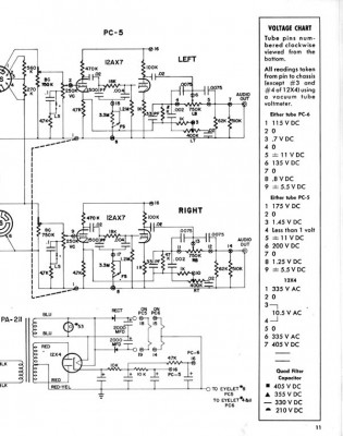

4. Hangszínszabályozó hatástalanítása. Ez egyszerű mert csak a PC-5 panelen a 4/5/6/7 és a 11/12/13/14 pontok összekötése szükséges. és a felesleges alkatrészek eltávolítása.

A kapcsolási rajzon látható, hogy a szintemelő fokozat visszacsatolása a 20nF-os csatolókondiról az első cső katódjára megy a 47k||33pF RC tag. így nem is csoda, ha kb. 1V körüli a DC a kimeneten. Egyszerű a megoldás még egy csatoló kondit kell tenni a kimenet és a visszacsatolás közé. Pont ugy mint a RIAA esetébe a 100nF-os kondi az 1/3 és a 7/9 potok között. Mivel nem lévén az asztalfiókban jobb, kényszerűségből ERO 2.2uF/250V zöld MKT kondikat építettem be. Doboz összeszerelése után irány a "zeneszoba". :DD
