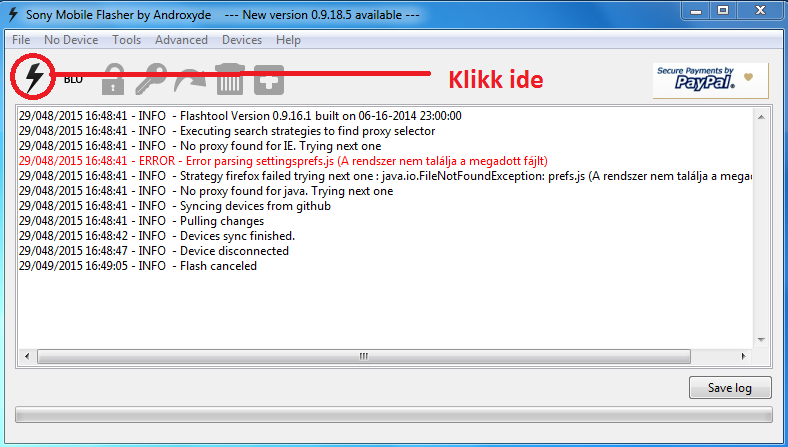

Indítsuk el a flashtool programot . A képeken az utasítások :DD

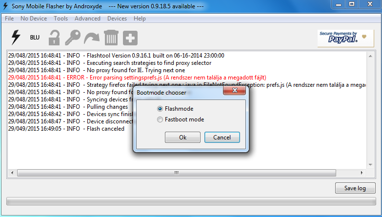

Itt nyomjunk a Flashmod opcióra .

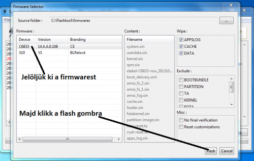

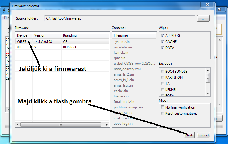

Egy kis várakozás után bejön ez a kép .

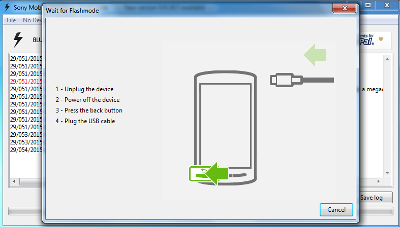

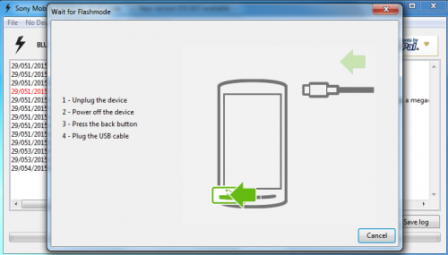

Ekkor kikapcsolt módban fogjuk a telefont , megnyomjuk a hangerő gombot a le irányba , majd csatlakoztatjuk a géphez . Ekkor elkezdődik a telefon flashelése , nekem kb 10 perc volt .
