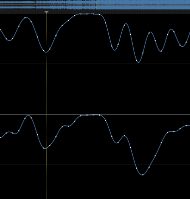

Van nekem egy referencia CD-m amit meg szoktam hallgatni egy rendszeren, és ebből döntöm el, hogy tetszik-e vagy sem. Sajnos pont most kellett rádöbbennem, hogy nem jó számokat választottam a CD-re. Vegyük példának okáért a Pendulum 9000 Miles nevű számát. Úgy 2:00 környékén elkezdenek zenélni, utánna összecsinálja magát az összes hangrendszer amit eddig hallottam. Bejön egy dúrva zúgás, amit nagyon kihallani. Próbaképp ráeresztettem egy Replaygaint a számra. Hogy ne legyek nagyon részletekbe menő, megmondja, hogy mennyire hangos egy szám átlagossan, és mennyi a maximuma.
Maximum: 0,998901 Namost. CD a forrás, 16 bitnyi adatunk áll rendelkezésre, 2^16=65536
Ennek a 0,998901-ed része az 65534. Valószínű az a tökkelütött (finoman fogalmazva) hangmérnök mindkét oldalt hagyott 1-1 szabad bitet "biztonsági tartaléknak". És hol itt a gond, lehetne kérdezni?

Persze a hangmérnök erről mit sem tud, ő csak azt látja, hogy hangosabb a zene, és nagyobb a dinamikatartomány. Ráscanneltem még néhány számra, de ott teljesen értelmezhetetlen 1-nél nagyobb maximum értékeket kaptam. Pedig egyszerű. Addig húzták a hangerőt, amíg a felvett anyag visszafordíthatatlan hibákat szenvedett (gyanítom a 9000 miles is). Erre még rádobták a Fraunhofer-ék által kitalált csodás tömörítést, kész is a baj.

Normális formátumban (flac) meg 0.999969482 az eredmény. Ha viszont 192kHz 24 biten renderelem a számot akkor meg kereken 1.
