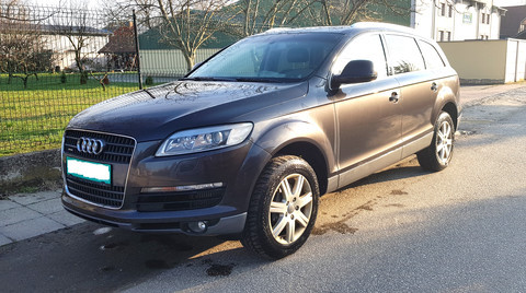

Teddy technikai testvére Max. Ez önmagában nem jelent semmit, valójában meg majdnem mindent. PL71 platform, Touareg MK1 és Porsche Cayenne MK1 tesókkal. Igazi nagy mellényes társaság. Ha valaki road presence-t keres akkor itt megtalálta. Igaz azt az előítéletet is fel kell vállalni amit a gyűrött tarkós kopasz vállalkozóknak sikerült hozzáadott "érték"-ként a kategóriára aggatni.
A megjelenés éve 2005 Q4 (Max éppen 2006 Q1), tehát jócskán benne van a korban. Nagyon szubjektív a dolog, de ahogyan a jó bornak sem árt az idő, úgy Satoshi Wada testet öltött álma sem panaszkodhat. Az itt -ott megjelent ősz csíkok csak hangsúlyozzák a karakterét. Annak aki nem ismeri a típust pár fotó a netről és megtoldva pár alap információval (klikk az első képre).

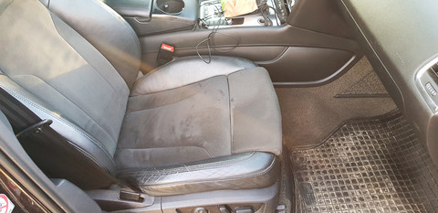

A belseje majdnem egy az egyben lett átemelve a C6 (4F) audi A6 modellből. Természetesen a helykínálathoz igazítva. Minden jó tapintású amit elsőre elér az ember. És a prémium szegmensben szégyenné váló kopó műanyag borítást is megtalálhatjuk, szerencsére alapáras a sz@r minőség. Az ülések bőrkárpitja meglehetősen jól vészelte a 270k km távolságot (Ha eddig nem említettem volna, 2017 -s szervizkönyv bejegyzés szerint 260k km magasságában volt utoljára szervizben - ami vagy igaz vagy nem. Márkaszerviz bejegyzés azonban 2013-ig kizárólagosan van az apró füzetecskében.) Vásárlásnál végig lett nyomkodva minden gomb ami szem előtt volt, és minden megfelelően reagált az izgatásra. Ez azért is fontos, mert alapvetően bizalmat sugall és taszajta a venni szándékozót a vásárlás irányába a látszólag hibátlan működés. Itt álljunk meg egy pöllanatra. Az autó Graz mellet egy kisebb népességkoncentrációjú lakóközösségben volt. Ez Szegedtől 500km. Tehát nem lehet csak úgy vakon repülni. Megnézéskor (természetesen a hirdetővel egyeztetve folyamatosan) nem csak a teljes vételár volt nálam kp, hanem egy laptop is a releváns diagnosztikai programmal - és telefonos segítséggel. Az eladó bólintott amikor google fordítóval engedélyt kértem a diagnosztikára. Kiolvasás meglett, barátommal (innen is köszönöm még egyszer neki

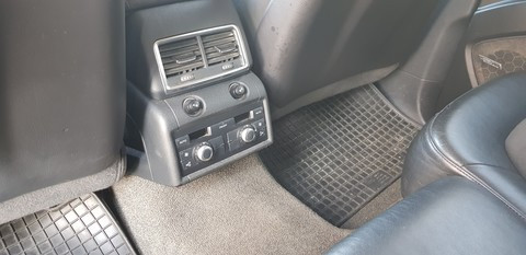

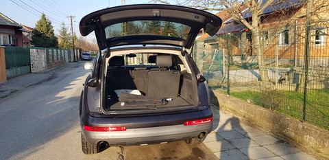

Teddy-ről váltva szempont volt az 5+2 ülés még ha inkább gyerekméretű is az a plusz kettő. A csomagtartó mérete (775L alapból!) megint csak erősen motiváló volt tudván mivel jár nálunk egy-egy szervezkedés vagy csak családlátogatás. Ami viszont ledöbbentett az a hangszigetelés Teddy után. Síri csend és nyugalom. Bárki aki a kényelmet fontosnak tartja, bátran nézelődjön a 4L Q7 modellek között.

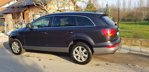

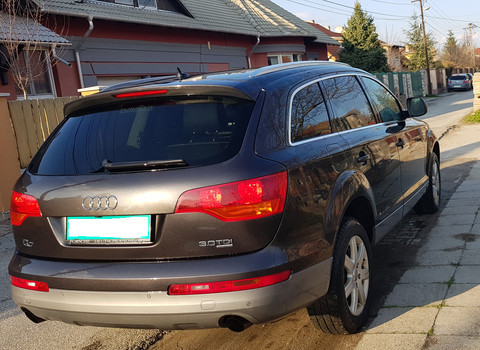

Zárásnak még pár kép - bocsássatok meg nekem a rossz fotókért de telefonnal rohanásban egy gyors lándzsás mosás után ez tellett
