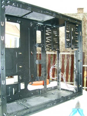

Igy nézett ki a gépem mielőtt belekezdtem az átalakitásba:"ROG",de mivel a processzor hűtő ami egy Coolermaster hyper 212+ volt és elronditotta az egészet,plusz még a Bitfenix kábelhosszabitók miatt óriási kábelköteg alakult ki az alaplap tálca az optikai meghajtó illetve a merevlemez tartó lemez mögött,ezért úgy döntöttem hogy én magam leharisnyázom a tápkábeleket,és a léghűtést lecserélem Vizhűtésre,és magát a házat "full moddingolom".A kábelharisnyákat és zsugorcsöveket Atke kollégától vettem,és az Ő közzétett logout.hu oldalát tanulmányoztam a siker érdekében,és ez lett belőle:

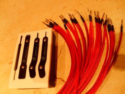

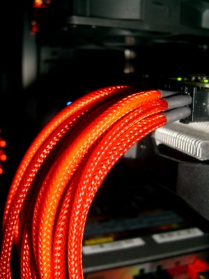

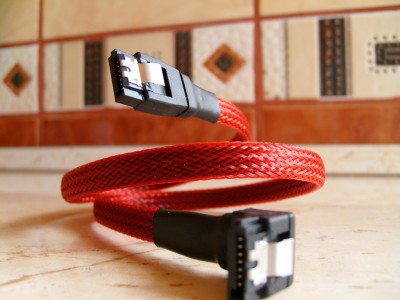

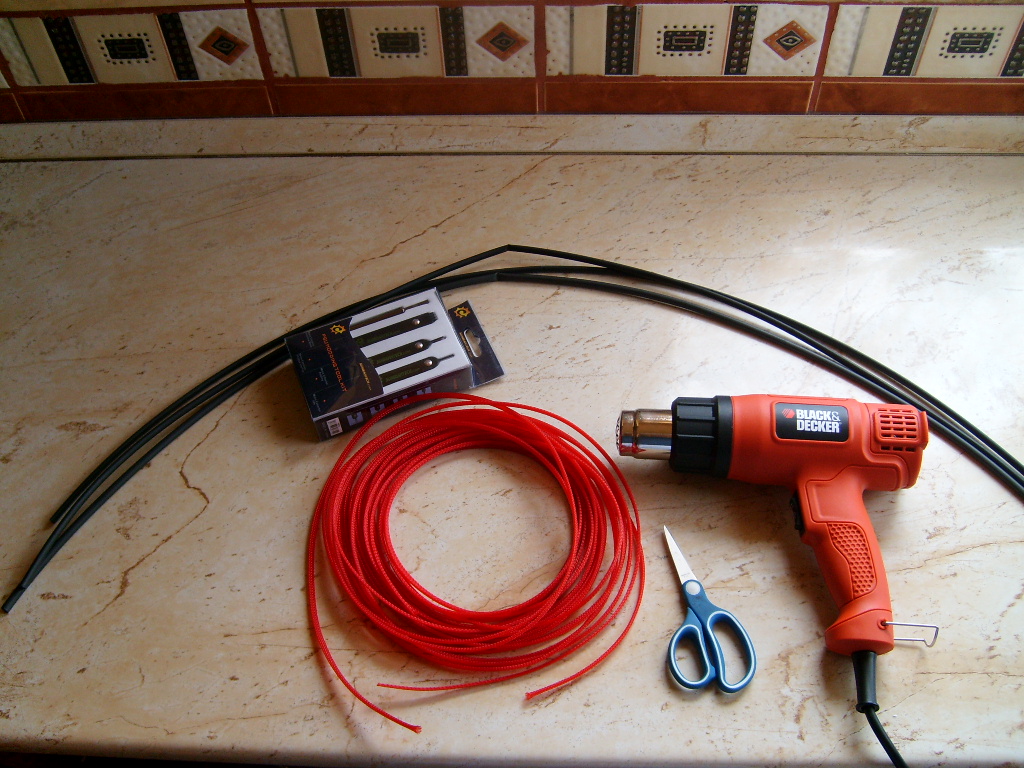

A harisnyázáshoz megfelelő eszközök:![]()
A 24 pines csati legalább 4 órámba került:![]()
A 2 db 8 pines már lazábban ment:![]()

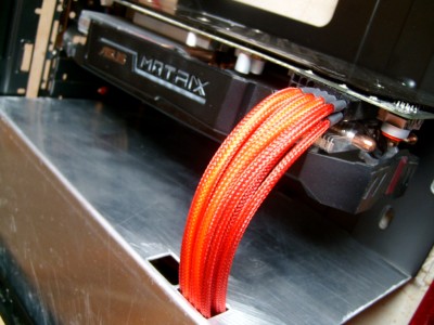

Másik szögből,biza,a gtx 580 rog matrix-nak 2x8 pines kakaó kell:

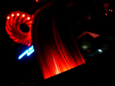

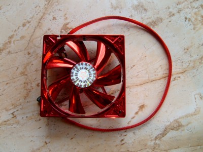

Ez az egy enermax venti fog látszódni a ház belsejében,ezért ennek is leharisnyáztam az amúgy se csúnya kábelét,ime:![]()

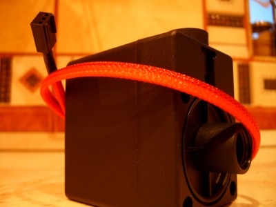

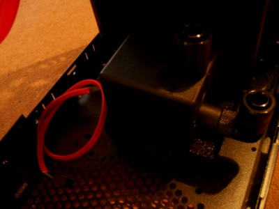

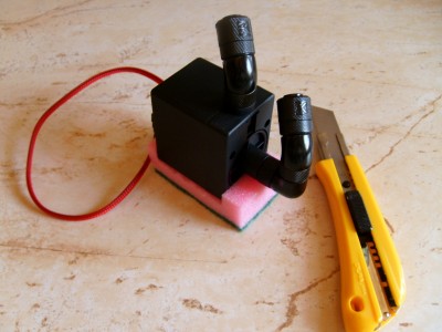

A kis DCP260-as pumpa is kapott:![]()

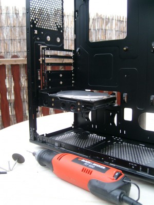

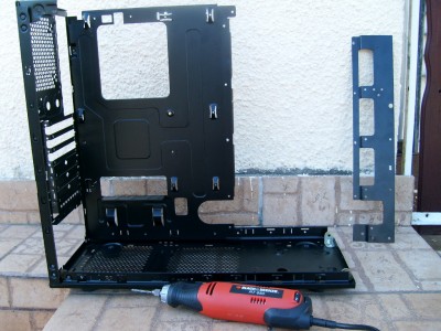

Majd következik egy nem kis ház modding,kikaptam a hdd keretet,illetve az alsó odd talpat,igy már befér ez a radiátor ami egy ek coolstream xtx240.
Maga a ház bontás előtt igy nézett ki:![]()

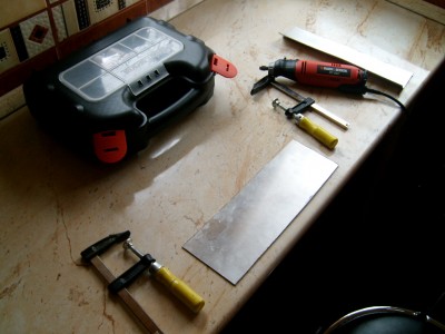

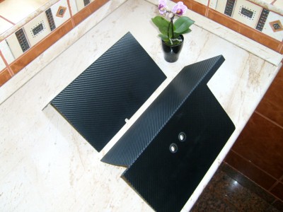

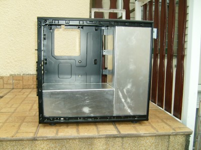

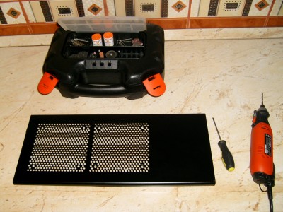

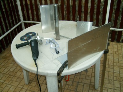

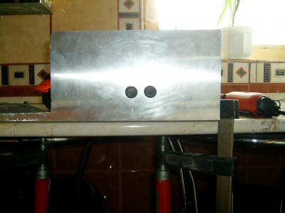

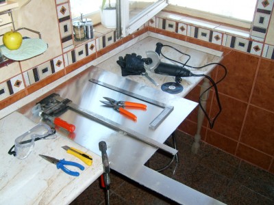

A harisnyázásra többet nem térek ki,mivel végeztem vele,a lemezmunkákra viszont annál inkább!Az aluminium lemezt innen vettem:bronzker bt,viszonylag olcsón dolgoznak és gyorsan,bár nekem csak egy 2x1 méteres 1,5 mm-es félkemény alulemezre volt szükségem.Pontosan lemértem a távolságokat,de mivel ez az első ilyen munkám,ezért egy picit /1-2 mm/ mindenből nagyobbat vágtam a Skill flexel,és azt majd finomreszelővel,vagy a kis B&D multigépnek a csiszolókorongjával méretre igazitottam.
Az alábbi képen látszik hogy a konyhának "nyekk" volt ![;]](http://cdn.rios.hu/dl/s/v1.gif)
Ezért inkább a teraszon folytattam:![]()
Ezen a képen még sorjásnak látszik a lemez,és pontatlannak az élillesztés,egy kis finomreszelés,és méretre igazitás nem fog ártani,és dvd iró sem lesz benne a helyhiány miatt:![]()
Az alsó lemezre vágtam 2 db téglalap alakú lukat a 8 pines pci tápkábeleknek:![]()

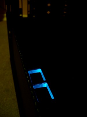

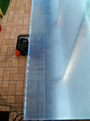

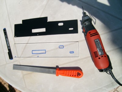

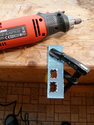

A fenti képen látható lukon lesz majd plexiből élvilágitás csinálva,ehhez vettem 0,5 cm-es viztiszta plexit,amit először hozzámértem a kivágandó részhez,és körberajzoltam:![]()
A piros "BARÁTOMMAL" kivágtam a méretet:![]()
Finom reszelővel az éleket megigazitottam hogy szépen világitsanak az alsó takarólemez pci átvezető luknál:![]()

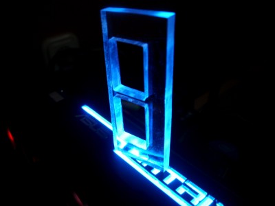

A 8 pines pci tápkábel átvezető plexi élvilágitva,nem kék lesz,hanem hideg-fehér,csak most ez volt kéznél:![]()

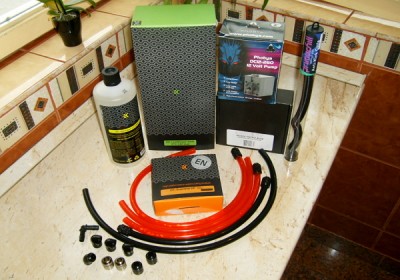

Közben folyamatosan érkeznek a vizhűtéses alkatrészek amik az alábbi linken láthatóak:
ek-supreme-hf-acetal-en-nickel
ek-coolstream-rad-xtx-240
Phobya-DC12-260
swiftech-mcresmicro-rev2
masterkleer-13/10-uv-piros
ek-fitting-black
ek-ekoolant-clear
törésgátló spirál
Megvannak a fő komponensek.Arra kitérnék hogy csak a procin lesz vizhűtés,a vga-t nem kötöm be,kár volna ezért:[link]

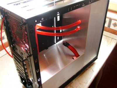

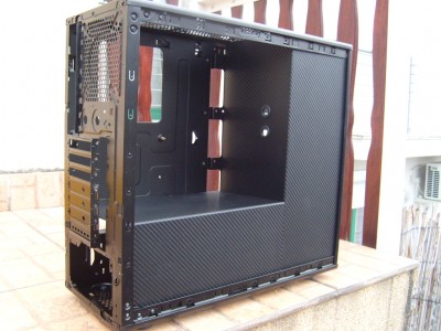

Kivágtam két darab lyukat az oldalsó takarólemezen,hogy a 13/10-es piros MasterClear cső átférjen rajta,és gumigyűrűt raktam bele,itt megy át a cső a blokkhoz,és vissza:![]()
Fóliázás előtt megcsiszoltam egy kicsit,csak a látszat kedvéért:![]()
Végül karbonfóliáztam ami igy sikerült:![]()
Azért a gépben jobban néz ki

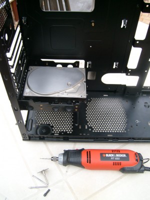

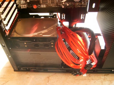

A HDD a táp fölött lesz,a takarólemez alatt,ehhez ismét segitségül hivtam a kis piros haveromat,vágtam,fúrtam,és a helyére illesztettem egy kukázott /lomok alatti/ HDD tartót,ime a végeredmény:![]()
A matricát lekaptam róla mert már úgy sem garis,de fölösleges volt,mert nem fog látszódni:![]()

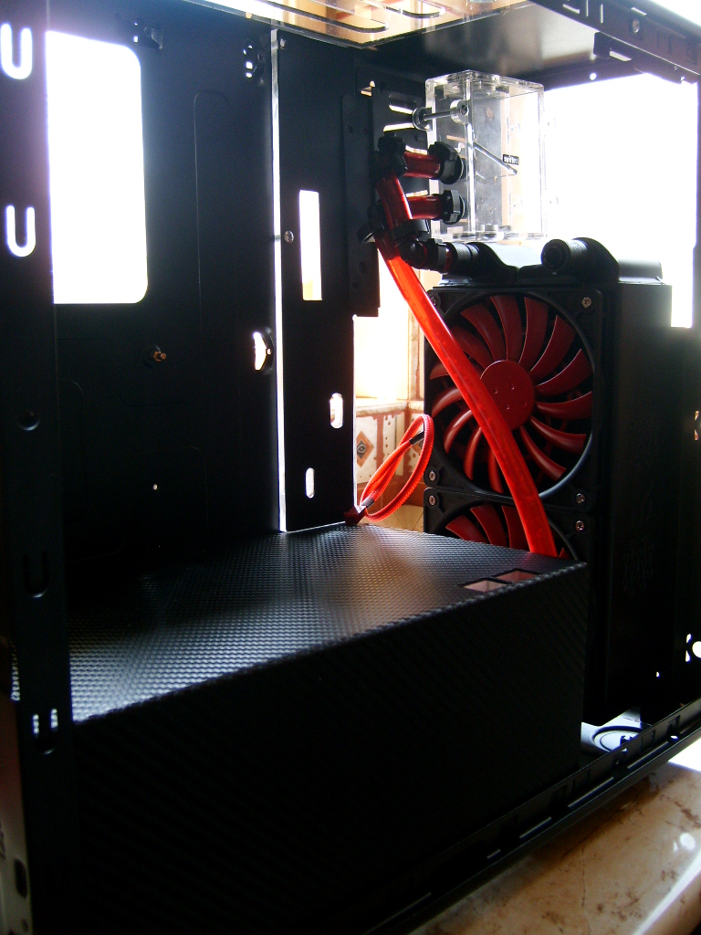

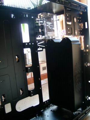

A radiátor 6,4 cm vastag,és 28 cm hosszú,ez az egyik legerősebb 240-es radi,egy I7 2600K procit fog hűteni,sokat nem kellett vacakolnom vele,hála Istennek szépen elfér majd elől,azt meg majd 2db scythe-slip-stream-slim-120mm venti fogja hűteni.

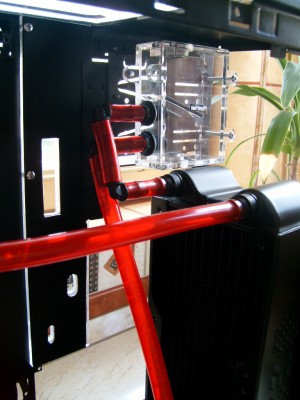

Ime a radi és a tartály beszerelve:![]()

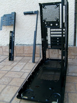

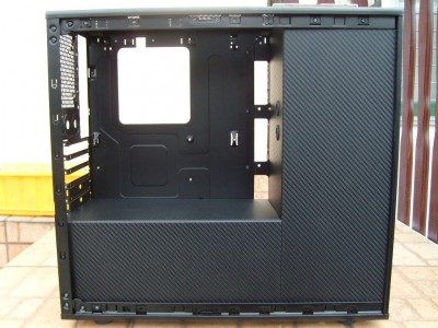

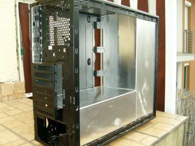

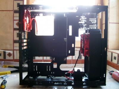

Minden felesleges dolgot kivágtam,lereszeltem,és eltávolitottam a gép azon részéről ahol a radi+tartály+pumpa van a minél tágasabb és biztonságosabb hely érdekében,itt külön kiemelném hogy hermetikusan el lesz zárva a radi+tartály+pumpa trió a gép többi alkatrészétől
Ez a végleges csupasz leamortizálás:![]()

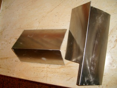

Kialakult az alaplaptálca és a mellette lévő takarólemez közötti kábelátvezető lemez elkészitésének folyamatai:![]()
1,5 mm-es félkemény alulumez,kicsit már sok ez a méret a "piros" barátomnak,nem ajánlatos,magas fordulaton képes túl melegedni:![]()
Nem hittem hogy 4 óra alatt készült el
Egy kis festés,és plexizés ami majd élvilágitva lesz:![]()
Valahogy igy,ami persze nem kék lesz,hanem hideg-fehér:![]()

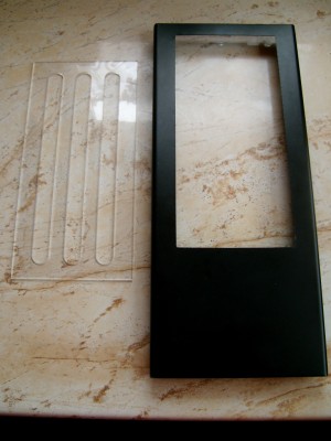

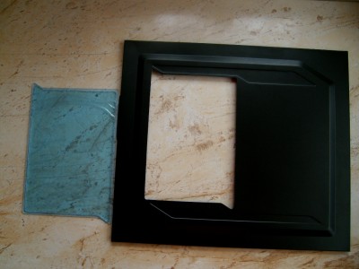

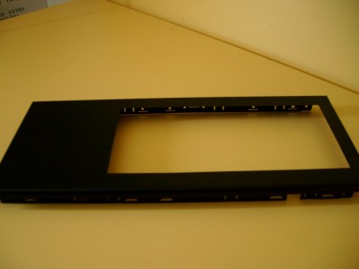

A háztetőt szintén kiszedtem,a rácsokat kivágom,és a téglalap alakba viztiszta plexit fogok csináltatni,amibe 3 párhuzamos csikot fogok maratni,de addig is igy néz ki szétszedve:![]()
Ezeket a rácsokat fogom kivágni,majd plexizni:![]()
Ami igy sikerült egy kis külső segitséggel,ramses07,köszönöm neki!!

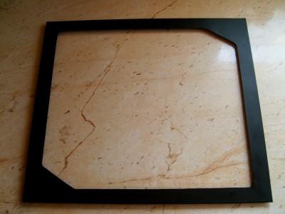

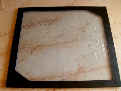

Majd az alaplaptálca felőli oldallap következett,erre teli plexit csinálok:![]()
Az oldallapot amin be lehet majd látni a gépházat:
A fent látható plexiket ragasztom,már alig várom.....

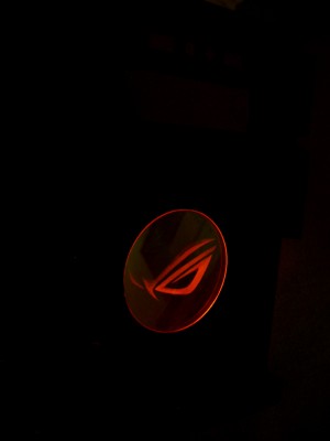

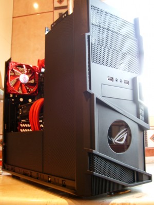

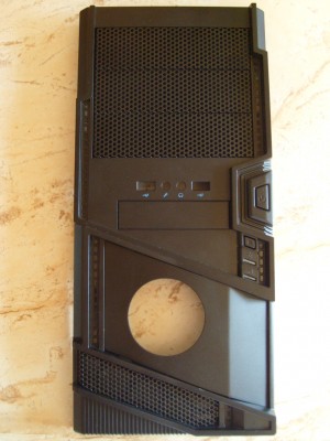

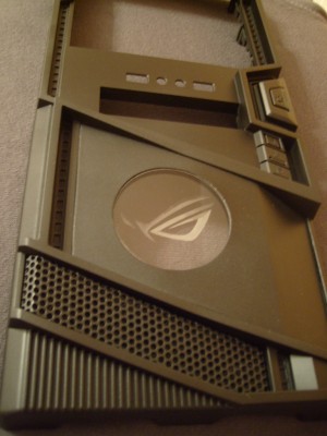

A ház elejét se kimélem,oda majd lesz egy méretre vágott alulemez,amibe kör alakba egy "republic of gamers" logo lesz csinálva plexiből,ami pirosan világit.
Az elejével nem fogok sokat vacakolni,csak egy kicsit

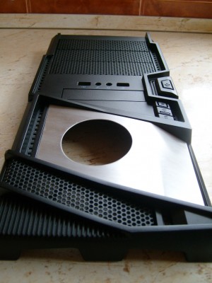

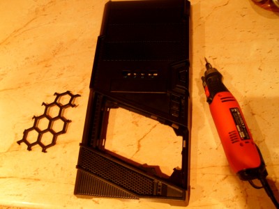

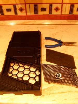

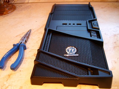

Ime a ház eleje bontással,nagyon egyszerű dolgom volt,csak ki kellett hajlitani a kis karmokat amik a méhsejtrácsot oda fogják:![]()
Az a műanyag rács teljesen felesleges,csak zavarna a logo beüzemelésénél:![]()
A méhsejt rács helyett kapott egy körkivágott,teli 1,5 mm-es alulemezt:![]()
Felcsiszolva szállra,és méretre igazitva:![]()
Végül matt fekete sprayel lefújva:![]()

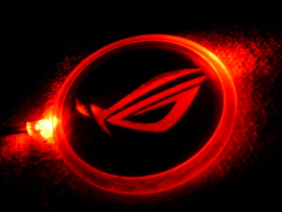

Ez az 5 mm-es viztiszta kör kivágott plexiből készült gravirozott lemez lesz belerakva a kivágott részbe:![]()
Kevés 2 komponensű ragasztóval rögzitettem:![]()
Piros led világitást kap,hisz ez az egyik "ROG" embléma alap szine:![]()

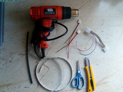

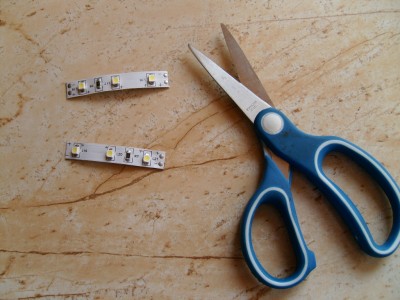

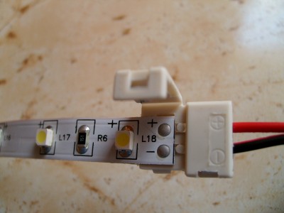

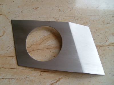

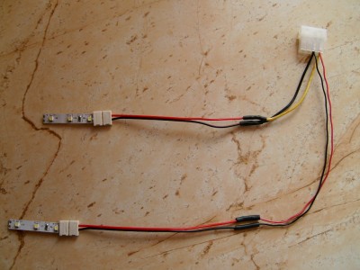

A belső élvilágitást ami az alaplap és az oldalsó takarólemez közötti kábelátvezetőt,valamint az alsó takarólemez PCI tápkábel átvezetőt nagy fényerejű hideg-fehér led szallaggal oldom meg,amit házilag barkácsolok össze.A molex hosszabitónak a sárga-fekete kábelére lesz szükségem,mert az adja a 12 voltot + - ,a többit kiszedem,ez minden,a gép belsejében lévő plexit fogja élvilágitani.
Hármasával lehet vágni a + és - jelnél,különben nem világit:![]()
Ez a gyorscsatlakozó megkimélt egy forrasztó vételétől:![]()
Ahol összekötöttem a kábeleket,ott zsugorcsöveztem:![]()

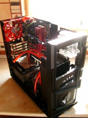

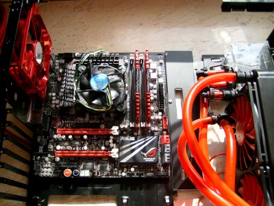

Lassan elérkezek a várva várt összeszereléshez,ez a felállás már 100%:![]()
Csak hogy érezzük a törődést,hogy az I7 2600K-nak mivel lesz dolga:![]()
Béta állapot,bilincsek nélkül:![]()
Lebilincselő élményben volt részem:![]()
A 2 db slim ventilátor lapátokat is lefestettem,és véglegesitettem a tartály-radiátor helyét:![]()
Egy kis "sufnituning" belefér,rezgéselnyelő mosogató szivacsból szike segitségével:![]()

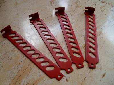

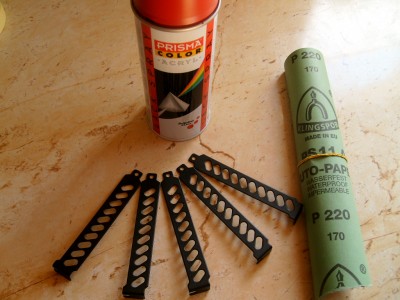

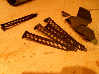

PCI takaró slotok festéséhez előkészületek:![]()
Lecsiszoltam hogy könnyebben megmaradjon a festék rajta:![]()
Matt piros sprayel lefújtam:![]()

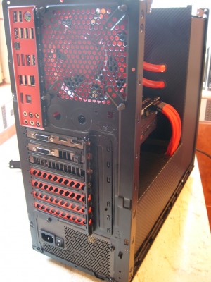

jól fog kinézni hátulról

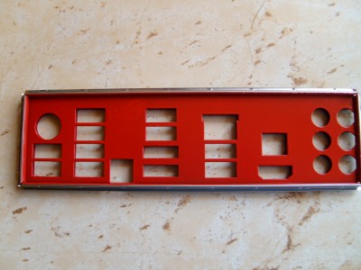

Az alaplap hátlapot is lefestem:![]()
Igaz hogy hátulról nem fog látszódni semmi,de jó érzés rendben tudni az egész gépet:![]()
Kezdjük a sort a véglegesités felé,épp ideje hogy munkára birjam:![]()
A vizhűtést még nem kötöttem be,annak egy egész délutánt szervezek majd,nehogy baj legyen![]()
Hátulról,itt már jól látszik a festés eredménye:![]()

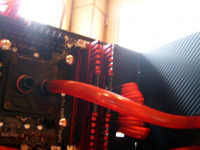

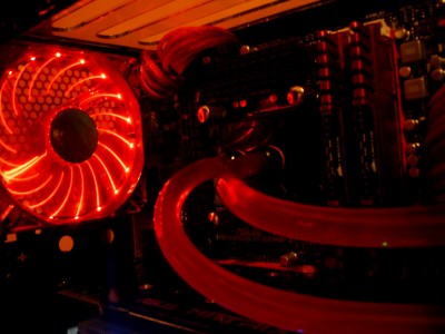

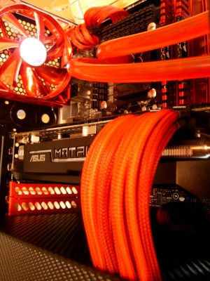

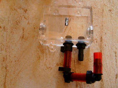

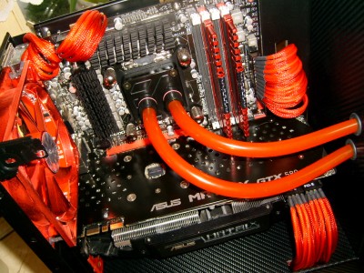

És most következik a vizhűtés bekötése.Mivel ez az első,igy rettentő óvatossággal készitettem elő mindent,ami majdnem tökéletesen is ment volna,ha nem söröztem be volna ebbe a rohadt melegben.... ![;]](http://cdn.rios.hu/dl/s/v1.gif)

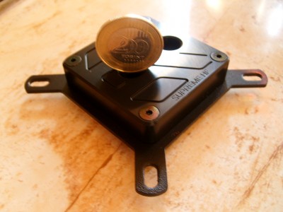

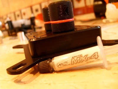

Processzor blokk EK csatikkal,Phobya O-gyűrűvel,MX4-es pasztával:![]()

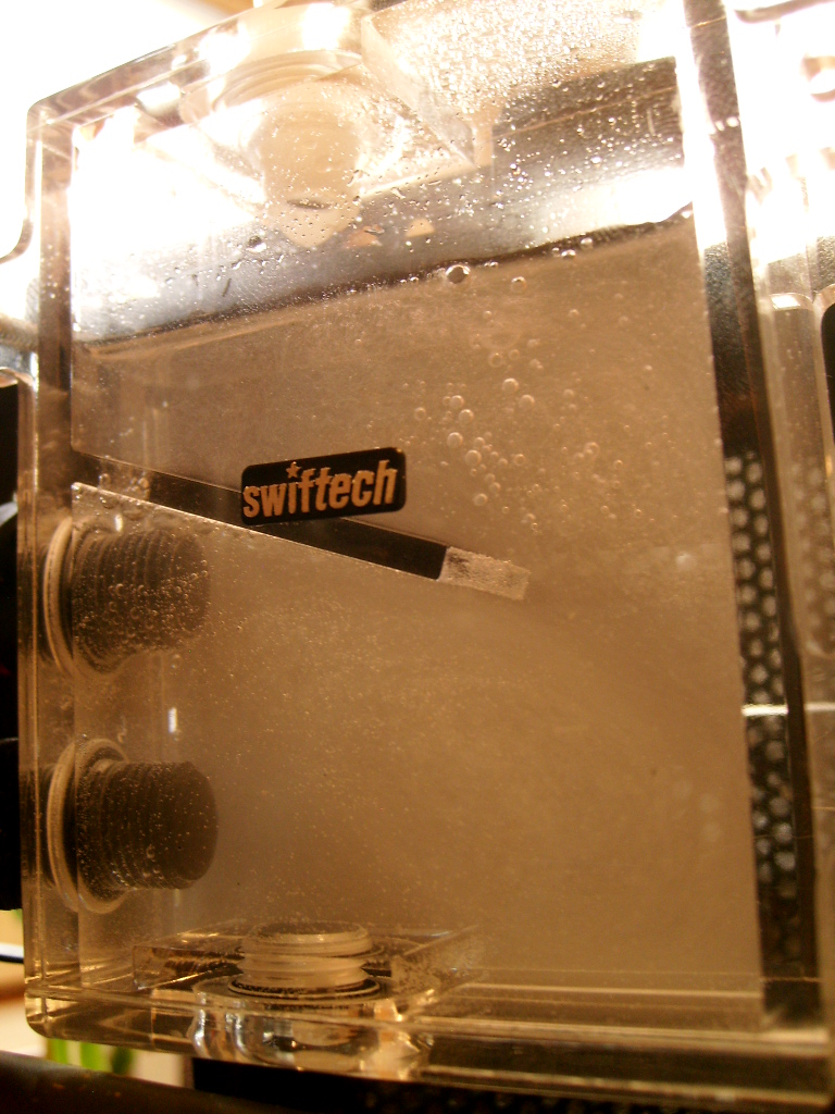

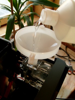

Töltsük fel már végre:![]()
Ez a folyadék kissé büdös,nehezen feltörölhető,tehát nem száraz a pumpának
Áramlik a cuccos:
Fél nap alatt viztiszta lett a tartályba.

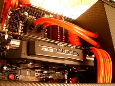

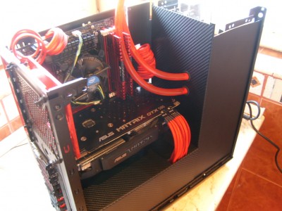

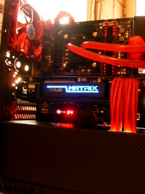

A teljes gép összeszerelése 7 órát vett igénybe mivel minden egyes darabja szét volt szedve a háznak,valamint az összes hardvert le kellett takaritani,mert nagyon poros volt,a kábelek igazitása könnyen ment,mivel pont annyi átvezető van amennyi kell,se több,se kevesebb,a matricákat itt ott leszedtem,néhol fent hagytam ahol nem piszkálta a szemem.

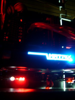

Ime néhány éjszakai kép a gépem összeszerelése után:
Egy pár nappali kép,a fényképezőm nem a legjobb,de elfogatható képet csinál,a lényeg látszik:
