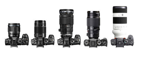

Elsőként azonban nézzük meg az objektív fizikai jellemzőit, mert ahogy már a zoomtartományból és a fényerőből is sejthető, itt méreteiben is komoly darabról lesz szó. Ahogy korábban már írtam erről, számomra ha a felszerelés nagyobb mint a zsebrevágható Sony RX100, akkor a következő jelentős ugrást az képviseli ha a váz+objektív hosszabb mint kb. 14-15 cm és így már nem fér bele egy normál kis oldaltáskába, hanem (ahogy abban a bejegyzésben is írtam) valami speciálisra van hozzá szükség. Most elérkeztünk ehhez a méretkategóriához, ami persze nem meglepő, a fényerős telezoomok semelyik rendszerben sem kicsik, bár azon különbségek hogy pontosan milyen fókuszhossztartományban milyen fényerő mellett mekkora szenzorméretet is kell kirajzolniuk, azért az nem tesz lehetővé teljesen pontos összehasonlítást. A full frame Sony FE 70-200/4 igazából csak méretreferenciaként szerepel az ábrán, képminőségben elmarad az Olympus és Fuji társaitól (Az FE 70-200/2.8-as G Master ellenben már egy teljesen más történet, nem csak a fényerő hanem a képminőség miatt is, csak természetesen az mind méretben, mind árban egy újabb elég jelentős ugrást jelent) A másik kettőnél, bár egyformán állandó F2.8 fényerővel rendelkeznek, a Fuji a nagyobb szenzor miatt kb 1 FÉ előnyt jelent a micro43-hoz képest mind háttérelmosásban mind ISO-tűrésben, az Olympus viszont jóval komolyabb zoom-átfogást kínál (ekv 80-300mm az ekv 75-210mm-rel szemben) Képminőségre mindkettő kiváló. Méretben nincs nagyságrendi különbség, de azért a Fuji a kisebb zoom-átfogás mellett jól érezhetően nagyobb az Olympusnál, előbbi 175.9 mm az Oly 160 mm hosszúságával szemben, és 995 gramm míg az Oly "csak" 760 gramm.
Középen az Olympus 40-150/2.8, tőle jobbra a Fuji 50-140/2.8, legszélén jobbra pedig a Sony 70-200/4. Mint általában, a camerasize összehasonlító ábrái csak a nagyjábóli nagyságrendek érzékeltetésére alkalmasak, hiszen a Fuji csaknem 2 cm-rel hosszabb. Hogy jobban el lehessen helyezni ezeket a méreteket, a balról sor kezdetére beillesztettem még az Olympus 12-40/2.8-at valamint a Panasonic 35-100/2.8-at is.
