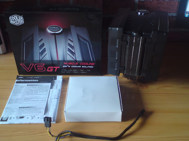

Tartozékok: Kapunk a hűtőhöz minden lehetséges foglalathoz lefogatókat,tehát ebből a szempontból jó, hogy nem kell venni hozzá külön./LGA775,1156,1356,AM2,AM3/
Van még a dobozban egy Coolermaster paszta ,ami gondolom nem a legjobb minőségű./De mindig ajánlatos márkásat venni Pl:Arctic mx2-3/Kapunk még egy csomag csavart meg pár alátétet amelyeket minden modellnél persze és egy felszerelési útmutatót is amibe Magyar leírás is van!!!

Doboz tartalma
Doboz
Doboz tartalma
Lefogatók,hűtőpaszta

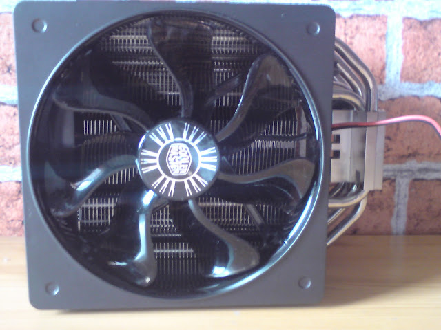

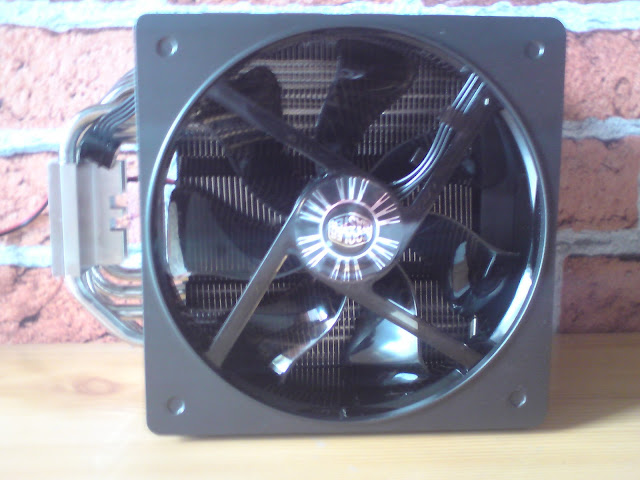

Maga a borda
Az asszimetrikusság
PWM-es ventillátorok

Nézetek
Előlről
Jobbról
Balról
