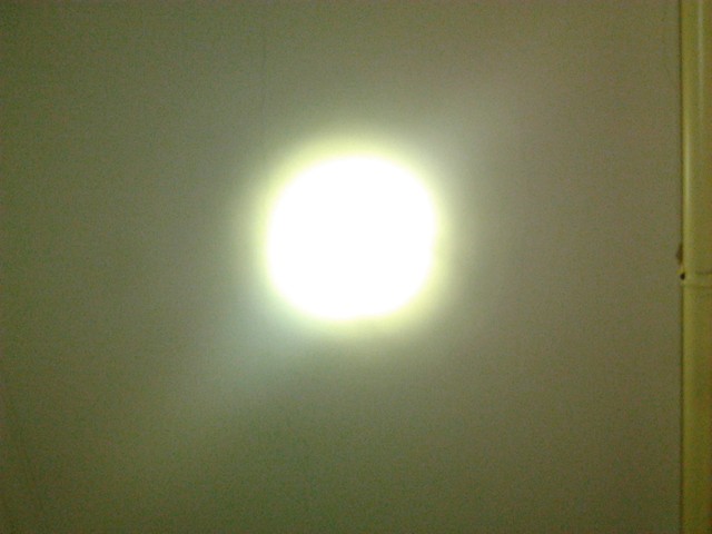

Az előző tesztből ismerős falfelületet világítottam meg 100 cm távolságról, az elemlámpát befogatva.

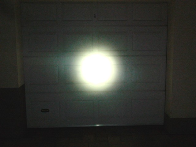

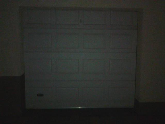

Itt a garázskapumat világítottam meg 2,5 méterről, az elemlámpa fejéről a reflektor le van csavarva.
Ugyanez a szituáció visszarakott reflektorral. Jól látható, hogy mennyit jelent az optika a fényerő tekintetében.

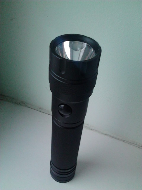

Mikor először vizsgáltam meg ezt a Tesco lámpát, valami nem hagyott nyugodni. Valami nem volt a "helyén". Sokáig nem is jöttem rá, hogy mi volt az benne, ami ennyire zavart. Mikor rájöttem, majdnem lefordultam a székről a röhögéstől.
A fenti képen a MagLED 2D elemlámpa található. *forrás: www.maglite.com
Ez a Tesco lámpa nyakáról készült, általam.
Segítek: a lámpák nyakát kell nézni. Na, megvan már? Igen, a bekapcsoló gomb. Reverse engineered, a'la kínai mérnökök. Persze ami jó, azt nem bűn lopni. Megnéztem; annyira pontosan lemásolták, hogy a szilikonsapka alatti racsnis mikrokapcsoló tárcsa is ott van. Abban mondjuk nem vagyok biztos, hogy csereszabatos a kettő.

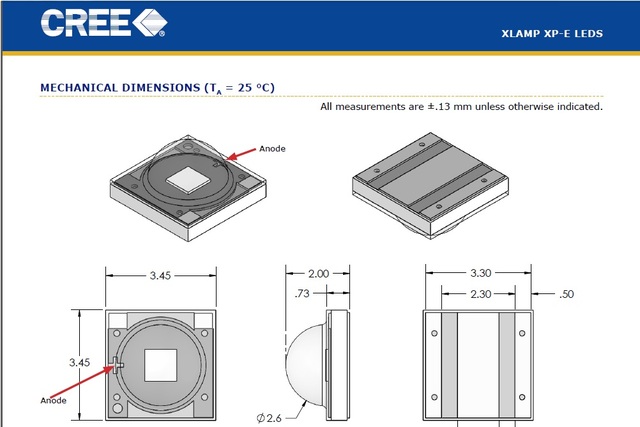

*forrás: www.cree.com/
A lámpa fényét egy modern, 2013-ban teljesen elfogadható, technológiailag up-to-date LED egység adja, név szerint a CREE XP-E modul. Ez nagyon jó választás, főleg, ha a lámpa árát nézzük, amely 3990 huf., de akcióban 2790 huf.-ért is a miénk lehet (ünnepek előtt ennyibe került a Fogarasi úti Teszkóban), ami viszont már valóban fergeteges ár ezért a lámpáért.
