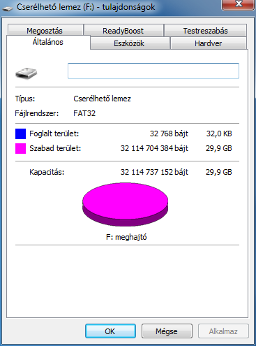

Elsőként formatáltam a kártyát FAT32 fájlrendszerre, 32 kB-os klasztermérettel.
Formázás után
Formázás után

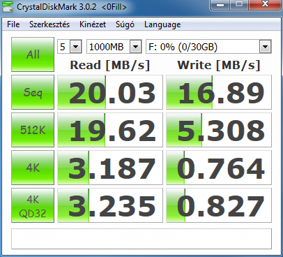

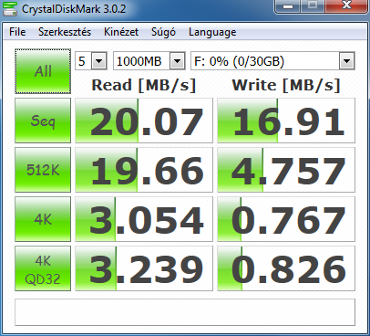

CrystalDiskMark eredmények:
Random
Random
0 Fill
0 Fill

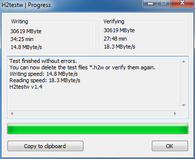

H2testw:
H2testw
