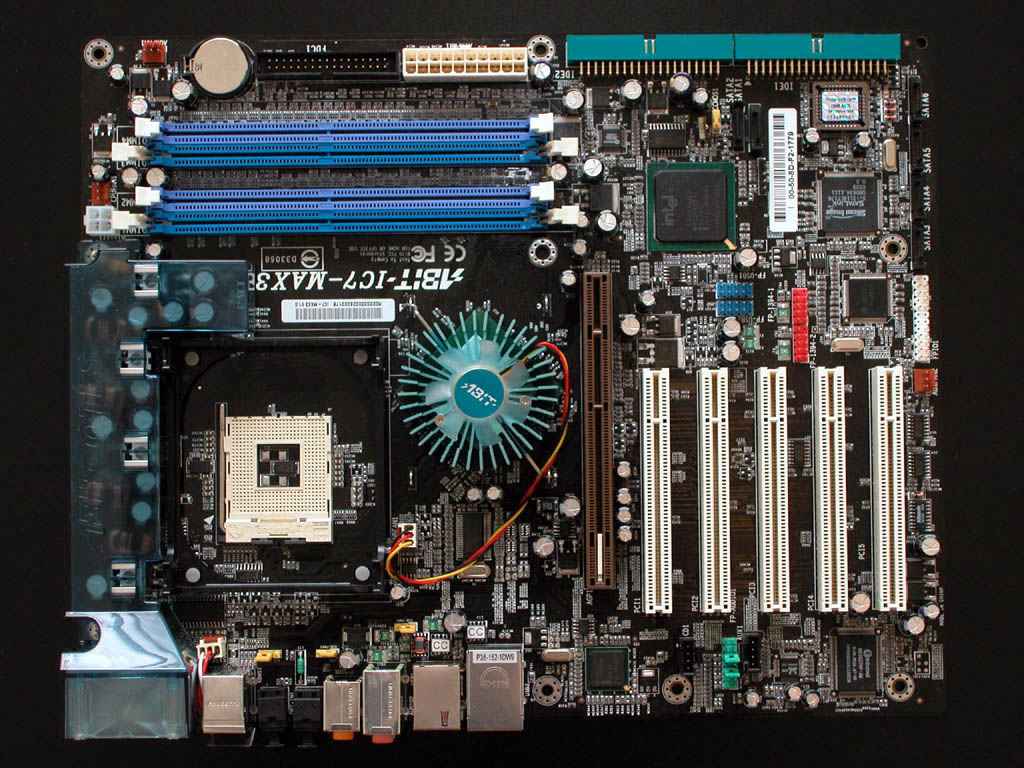

Az egésznek fölösleges nekiállni, ha nincs egy jó alaplapunk, így a választásom az Abit IC7-MAX3-ra esett, ez az alaplap a Socket478-as lapok királya, a feszültségeket az egekig lehet emelni, nem kis örömet szerezve így a tuning mestereknek… na meg nekem

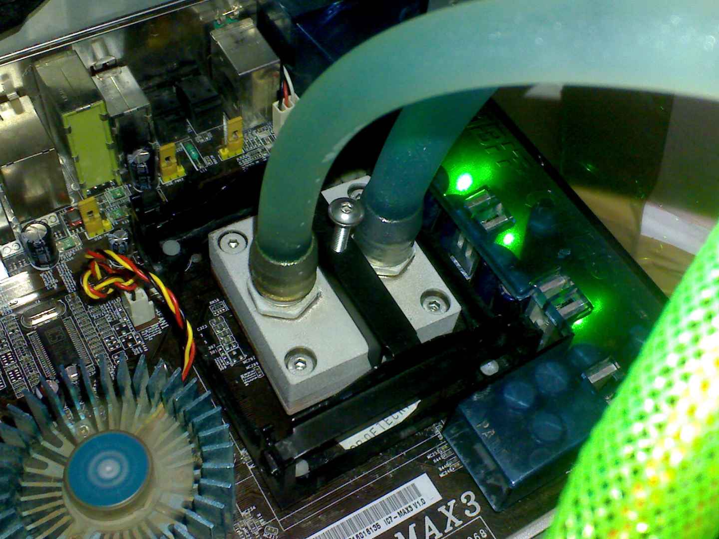

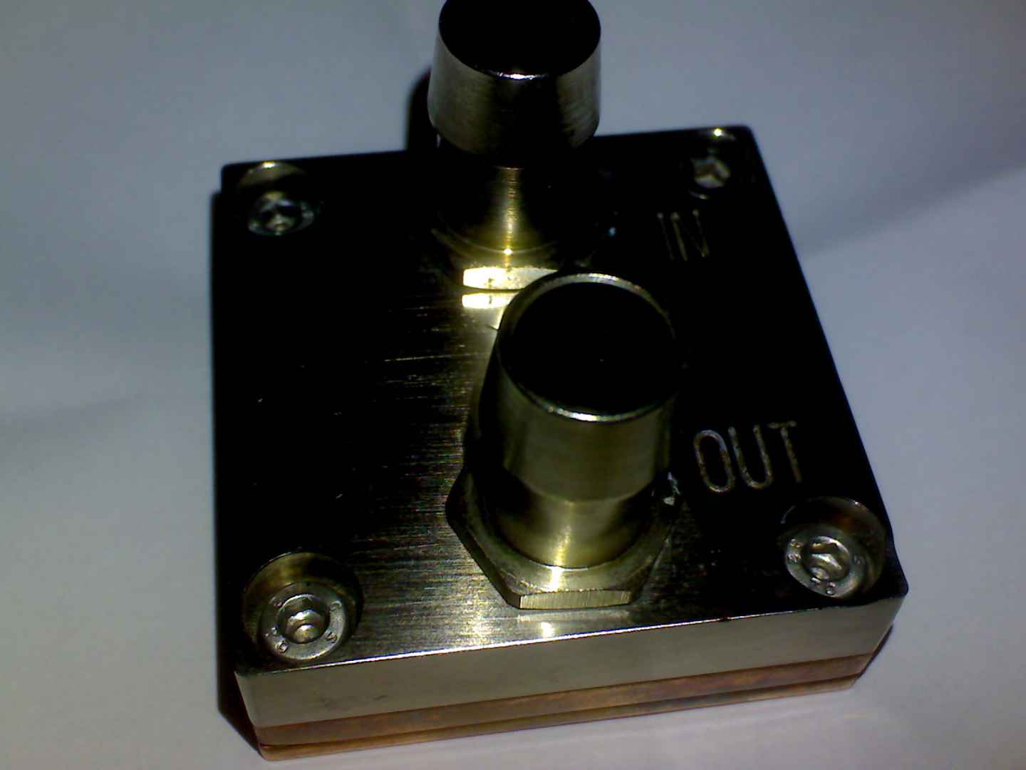

Ismerkedjünk meg a CPU blokkal, ami tehát a [subcooling]-ról került hozzám. Alphacool NexXxos XP nevet viseli, amiről annyit kell tudni, hogy a gyártó turbulens áramlásra hegyezte ki a blokkot, ahogy OC mondta-, aminek annyi a lényege, hogy a folyadék a lehető leggyorsabban áramoljon a bordázat között.

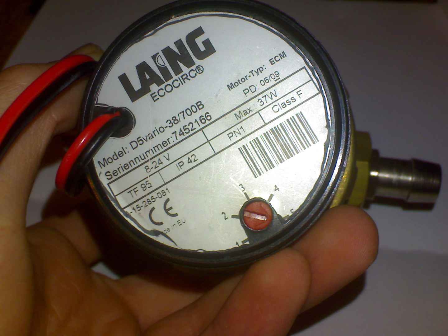

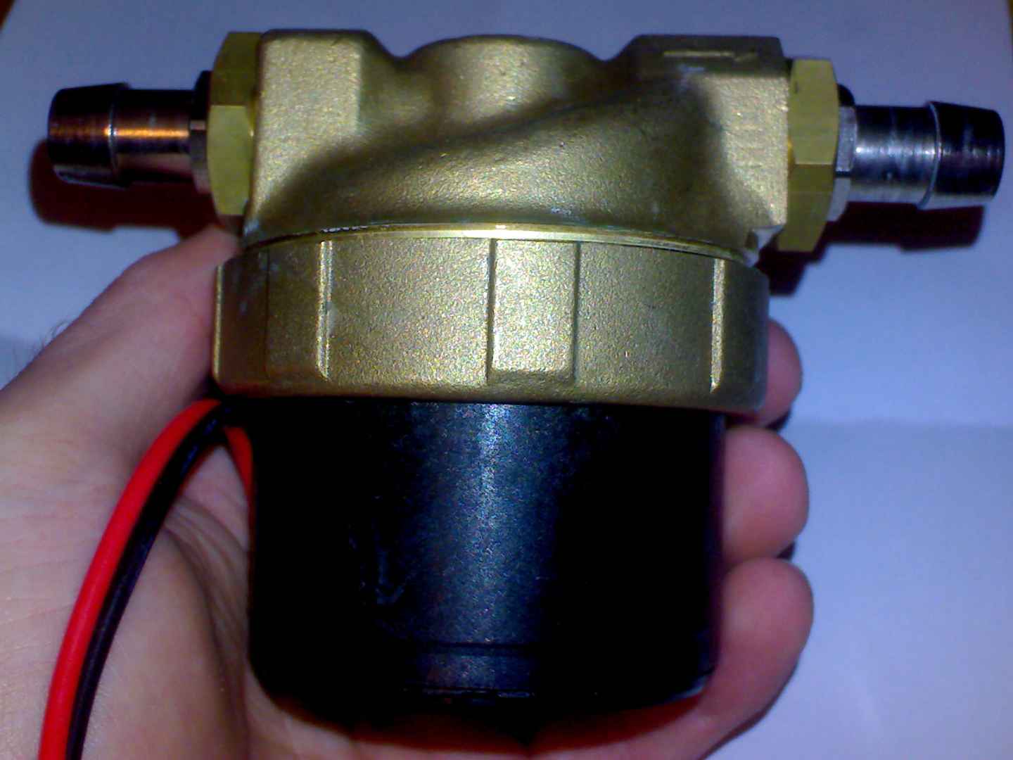

A keringető szivattyú nem más, mint a híres Laing D5. Én annyira nem vagyok jártas a keringető szivattyúkban, de azt tudom, hogy az 1800liter/órás vízszállítás nem kis teljesítmény!
Aki nem tud viszonyítani, annak elmondanám, hogy a Zalman Reserator2-es vízhűtésemben egy 150L/órás dolgozik. Úgy, hogy vízhűtés van az alaplap feszültségszabályzóin, a CPU-n a Memóriákon, az északi hídon, a déli hídon, a VGA kártyám feszültség szabályozóján, a VGA kártya memóriáin, és a GPU-n. S még így is kellő teljesítményt nyújt az a 150L/órás keringető is..
Így el lehet képzelni, mire lehet képes ez a Laing D5 1800L/órás teljesítményével. És itt még nem merült ki a keringető kimagasló tudása, mert a teljesítménye ráadásul szabályozható is 5 különböző fokozatban, így aki HTPC-t akar építeni, annak is ideális lehet, mert 2-3-as fokozaton a szivattyúnak semmi hangja nincs.
Szóval tényleg profi cucc.

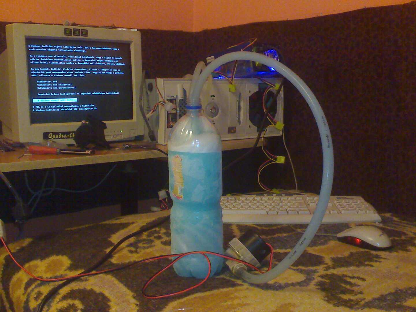

Az egészet ezúttal is egy 2L-es „rónasági kunságszesz”-es üdítőital üvegébe raktam!
Az egyik legfontosabb hozzávaló természetesen a fagyálló! Igaziból mindegy milyen, a lényeg, hogy ne fagyjon meg 0 fok alatt.
De itt még nem áll meg a tudomány, mert rájöttem, hogy lehetne még egyet csavarni a mókán!

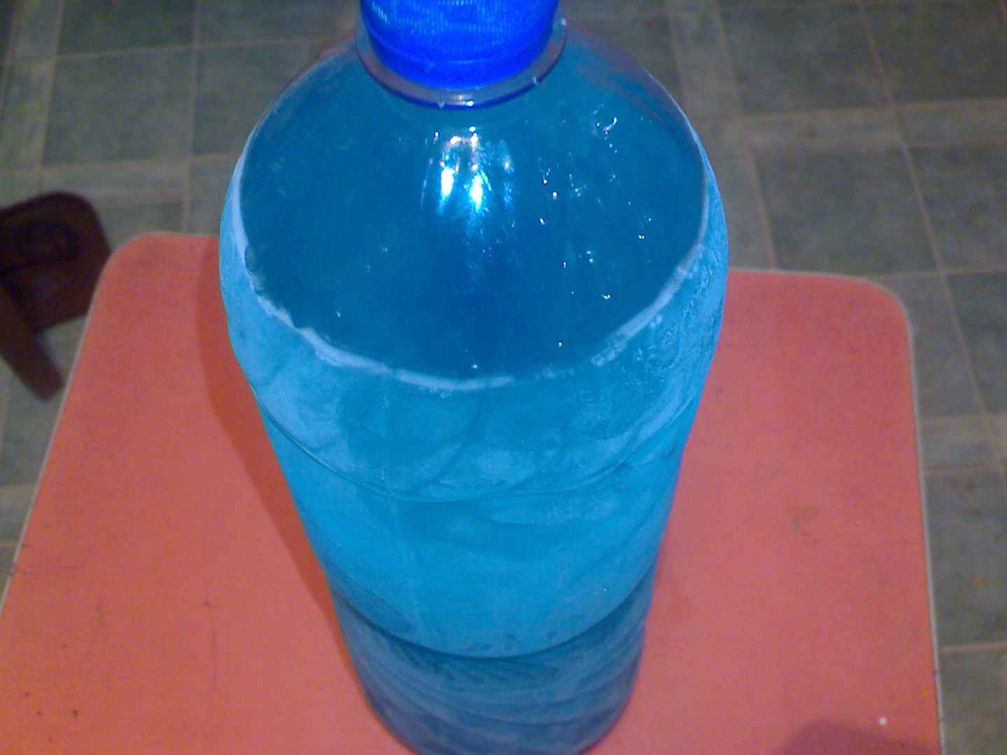

A 2L-es üveget kb. 1, 5L fagyállóval kell fel tölteni, s a fennmaradó 0, 5L szabad helyet pedig csapvízzel kell kitölteni!
Hogy ebbe mi a ráció?! Hát az, hogy mikor elkezd megfagyni a „hűtőkoktélunk”, a fagyálló nem fagy meg, folyékony marad annak ellenére, hogy hőmérséklete szép lassan bekúszik 0 fok alá. Közben a csapvíz pedig elkezd szépen jéggé, jégkásává alakulni! Figyelem, most jön a lényeg! Fizikából nem voltam soha jó (neeem, nem ez a lényeg) éppen ezért lehet, hogy nem jól magyarázom, de akkor majd értsétek jól! Szóval mikor kivesszük a hűtőfolyadékot a hűtőből, akkor a fagyálló továbbra is folyékony, míg a csapvíz jégkásává alakult át, s ha rákötjük a rendszerbe, akkor csak a fagyállót fogja keringetni a rendszer, a jeget nem, az nem kerül bele a rendszerbe. Mikor a fagyálló lehűti a CPU-t, majd mikor az enyhén felmelegedve visszakerül az üvegbe, akkor szépen rácsordogál az üvegben lévő jégre, így a jég egyből visszahűti, ezáltal míg van jég az üvegben, addig folyamatosan lehet tartani a 0 fok alatti hőmérsékletet fixen, s így elkerülhetjük, a folyamatos, lassú hűtőfolyadék felmelegedését, így több időt kapunk, a processzorunk kiteszteléséhez.

Szóval mikor összekevertük, és beraktuk a fagyasztóba, várnunk kell!
Én úgy javaslom, hogy legyen 2 ilyen üvegünk, mert míg az egyiket visszafagyasztjuk addig a másikat, tudjuk használni, mert elég sok idő kell neki, hogy elérje a tökéletes hatásfokot, kb. 5-6 óra.
Miután meg vagyunk az előkészítéssel, azaz a lefagyasztással, vegyük ki a hűtőből! Figyelem, elsőre elég bizarr képet kapunk, azt a benyomást sugallhatja, mintha az egész kőkeménnyé fagyott! De nem, jó az! A víz benne jégkásás, a fagyálló pedig továbbra is folyékony, nem kell megijedni!

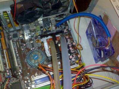

Annyit még javasolnék, mielőtt felszereljük a CPU-ra a blokkot, rakjuk körbe a CPU-t illetve a blokk alatti részt papír zsebkendővel, mert a lecsapódó pára szépen elkezd majd csöpögni a blokkról, s ne az alaplapra folyjon rá, hanem a zsepire, ami felszívja! Nem kell aggódni, nem lesz gáz, nem fog rövidre zárni semmit, mert annyira nem nagy a párakicsapódás, ez is inkább csak biztonsági okokból ajánlott!

Szépen dugjuk bele a vízhűtés, azaz jelen esetünkben fagyálló hűtés keringető csövét az üvegbe, majd a visszajövő ágat, nyomkodjuk a szánkba, és szépen kezdjük felszívni a fagyállót az üvegből, mintha benzint szívnánk! Szerencsétlen keringető szivattyúnak kell egy kis „löket” mert magától nem tudja elkezdeni keringetni a fagyállót. Addig kell szívni, amíg a fagyálló kb. körbe nem ér. Utána már meg fog az indulni.
Javaslom, egy külön tápra kössük a keringető szivattyút, s mikor elindítjuk a keringetést, várjunk még 3-4 percet, hogy teljes sebességgel induljon meg a fagyálló áramlása.
Először még azért lassabb, mert mikor felszívjuk a fagyállót, nem tudjuk elkerülni, hogy ne kerüljön a rendszerbe némi jég is, de miután a jég körbe ér, és kimegy a rendszerből, utána már csak a tiszta fagyálló fog bekerülni a rendszerbe.

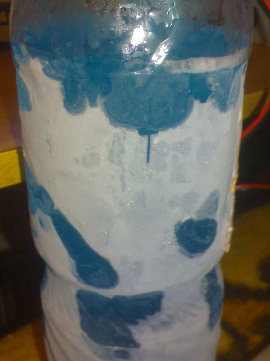

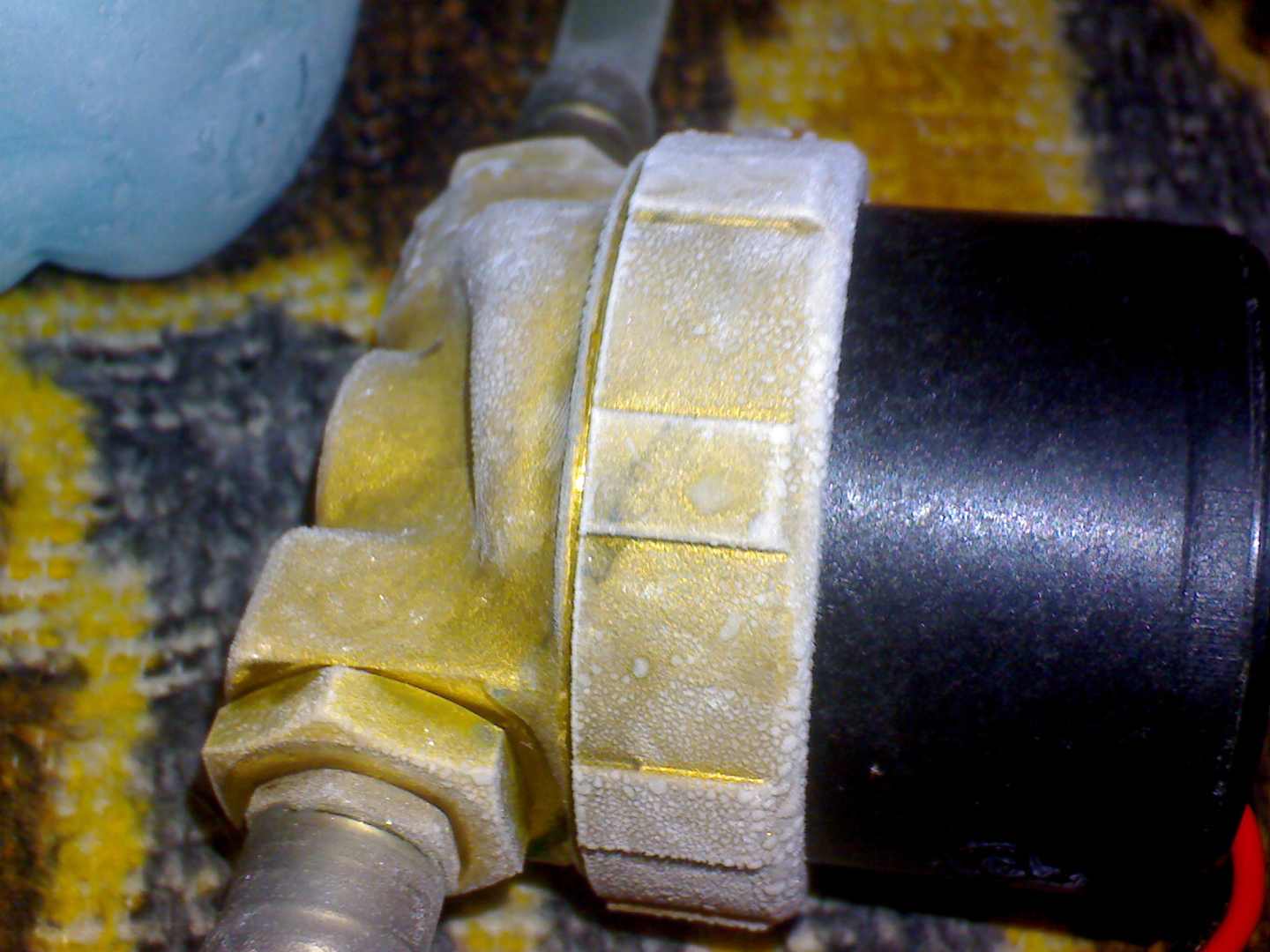

Ahogy az üvegre és a keringető szivattyúra ráfagy kívülről a pára, és deresek lesznek hűtő eszközeink, szebb látványt kínál, mintha két széplány egymásnak feszül.
Még a blokkra is nem kicsit ráfagyott a pára, ez az egyik kedvenc képem:
Na te forrófejű prescott, most megkapod!

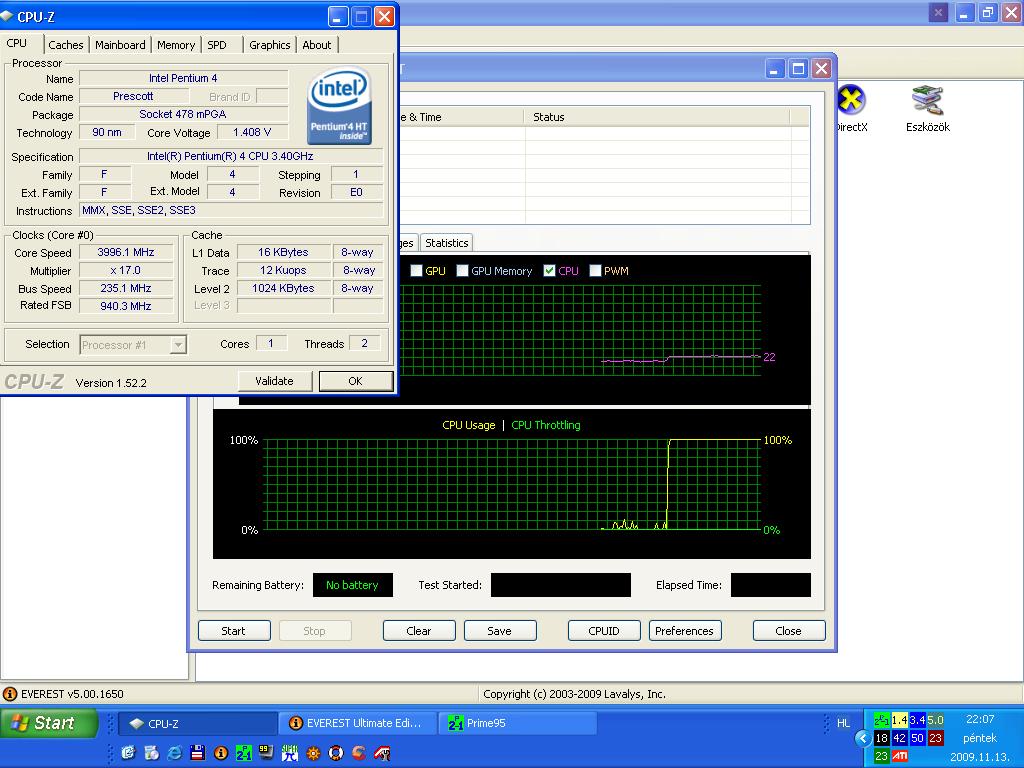

Egy Zalman CNPS 9500LED hűtéssel 4GHz-ig jutottam. Lássuk 4GHz-nél, 1, 515V mellett, ezzel a még ma is erős léghűtéssel hány fok a CPU nyugalmi állapotban:
Majd egy kis PRIME95 hatására ez hogy változik:

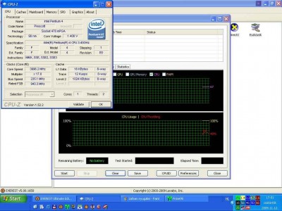

És most nézzük meg, hogy a fagyállós hűtésünk mit produkál ugyanezen beállítások mellett:
Ugye-ugye? Hajrá kezdjük tornászni feljebb az FSB-t, s lássuk, a végeredményt:

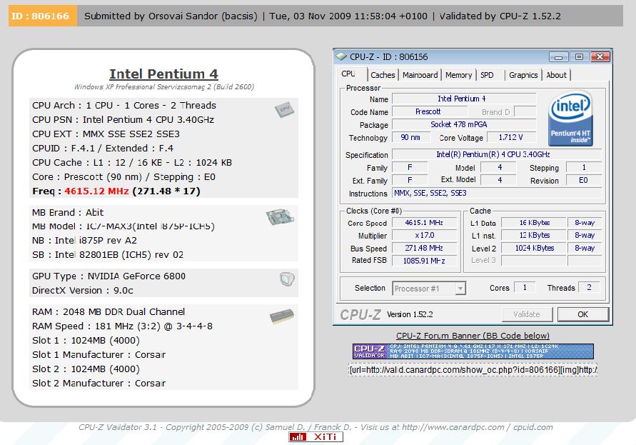

Elképesztő 4612MHz jött össze! Ez a ripping.org hivatalos világranglista alapján a 4. legjobb hely
Azt hiszem ez nagyon jó bizonyíték, hogy a fagyállós hűtés nem rossz megoldás! Persze még mindig nem folyékony nitrogén, de ez legalább kevésbé veszélyes, könnyen beszerezhető, többször is felhasználható, hisz ha felmelegedik, csak újra vissza kell csapni a hűtőbe, és ami a legfontosabb, hogy teljesítménye bőven kimagasló!
