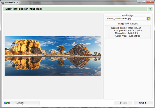

Step 1:
Indításkor ez a kép fogad bennünket (illetve nem egészen, én már megnyitottam a képet):
A kis mappára kattintva egyszerűen a Windowstól megszokott módon betallózhatjátok a lementett képet. Melyről aztán láthatjuk adatait.

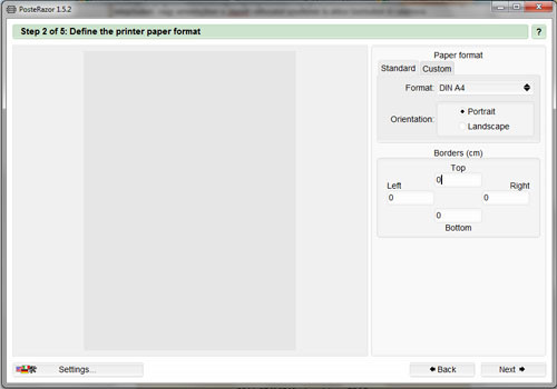

Step 2:
A második lépésben azt kell megadnunk, hogy milyen lapra és milyen formában szeretnénk a képet nyomtathatóvá tenni. Alapértelmezésben A4-es lappal dolgozunk, de akár szabadon is megadhatjuk lapunk méretét. Itt adhatjuk meg a lapon lévő margók szélességét is is. Az általam kiválasztott képnél állított lapokkal gazdaságosabban lehet kijönni.

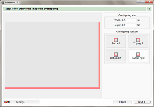

Step 3:
Ebben a lépésben az átfedés mértékét és pozícióját kell megadnunk. Ennek a ragasztásnál lesz szerepe. Nagyobb átfedéssel könnyebb dolgozni, viszont növeli a szükséges lapok számát.

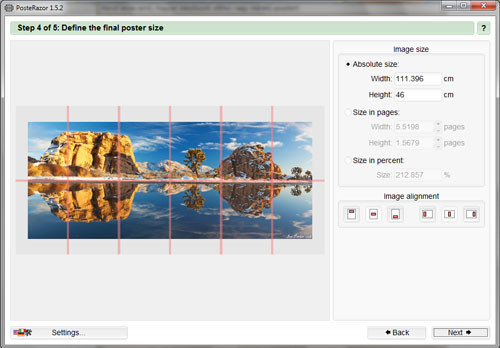

Step 4:
Itt láthatjuk, hogy körülbelül hogyan fog kinézni a poszterünk. A kívánt méretet többféleképpen is megadhatjuk (centiméterben, lapok számában, százalékban). Mivel nekem egy pontos méretre volt szükségem így én centiméterben adtam meg a méretet. Célszerű kicsit, 2-3 centivel nagyobbra méretezni, mivel ragasztáskor az átfedések miatt változik a végső méret (ez látható is lesz későbbi képeken). A méret megadásánál a kisebbik méretet kell figyelembe vennünk, a kész képet méretre vágva nem érhet meglepetés. Valamint érdemes középre helyezni a képet a tájolással.

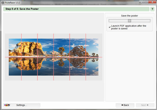

Step 5:
A programban elvégzett lépésünk elég egyszerű, csupán elmentjük a kész nyomtatási tervet. A kis lemez ikon megnyomásával, mellyel egyidejűleg meg is nyílik az elkészült pdf az alapértelmezett nézegető programmal.
Mentés!

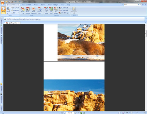

A kész pdf!
