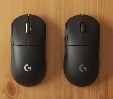

A Logitech úgy gondolta, hogy a játékosoknak szüksége van egy jó vezeték nélküli egérre, ekkor született meg a Logitech G PRO Wireless (GPW). Hatalmas sikert aratott a célközönség körében, és gyakorlatilag megreformálta a piacot. Ennek a modellnek érkezett meg a könnyített verziója Logitech G PRO X Superlight néven, ami két színben kapható: fehérben és feketében.

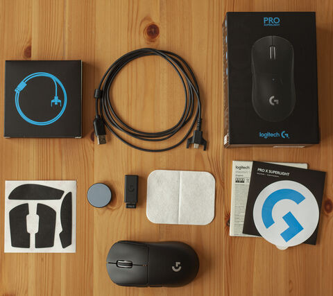

A csomagolás nem sokat változott, viszont a tartalom igen. A kábelen, a vevőn és az adapteren kívül még helyet kapott egy szett grip tape és egy teflontalp karika, amit a Powerplay helyére lehet felrakni.

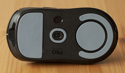

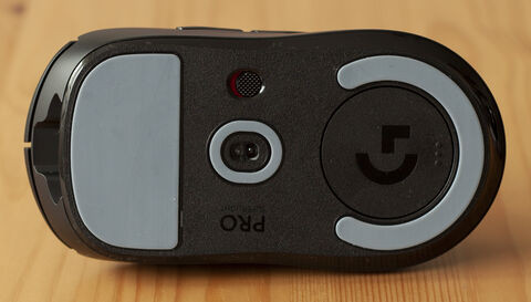

A talpak ugyanakkor teljesen át lettek dolgozva; a szenzor körüli gyűrű maradt, a felső csík egy méretes tappancsnak adta át a stafétabotot, valamint az alján lévő három csíkból egy egybefüggő lett. Abban az esetben, ha valaki ezt kevésnek találja, a Powerplay helyére felapplikálható még egy kerek darab is a sima műanyag helyett. A papucsok minősége eléggé kifogásolható; egy átlagos szövet alátéten inkább tapadnak, mint csúsznak, és főleg az orra miatt nehezen mozdul az apparátus. Corepadra történő csere után egy kicsit javult a helyzet.
A képeken a gyári talppal van szerelve az egér.

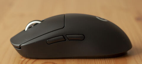

A 125 mm-es hossz, a 63,5 mm-es szélesség és a 40 mm-es magasság, illetve a forma változatlan, viszont az oldalsó gombok most már nem cserélhetők, és csak bal oldalt vannak fixen – a balkezesek bánatára ez föl lett áldozva a súlycsökkenés oltárán. A töltési állapotot mostanra nem három LED jelzi, hanem csak egy, ami elszíneződik alacsony töltöttség esetén, valamint a logó alatti fénydióda ugyancsak eltávolításra került, szóval gyakorlatilag nem világít rajta semmi használat közben.
Összeszerelési minőség
Nagyon szépen és igényesen van összerakva. Nem recseg-ropog, nem lötyögnek a gombok. A ház anyaga tapintásra hasonlónak tűnik az elődhöz. A főgombok határozottsága nem változott, az oldalsó gombok viszont keményebbek és hangosabbak lettek. A görgő is keményebben, határozottabban jár (idővel ez föllágyul), lenyomása szinte hangtalan, viszont ki kell hozzá fejteni némi erőt, nem lehet véletlenül aktuálni. A cpi (counts per inch) váltó gomb eltűnt az aljáról, ezt program nélkül így nem is lehet állítani. A hátán elhelyezkedő logó szerintem rettentően gagyin sikerült, nem hiányzona, ha lehagyták volna.

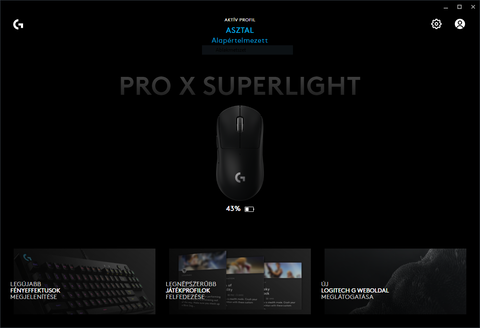

Sajnos az egérhez már csak a G-Hub használható.

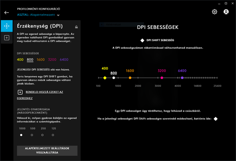

A szenzor felbontását 100 és 25 600 cpi között tudjuk szabályozni, 50-es lépésenként. Öt beállítást el is menthetünk ebből, viszont mivel nincs dedikált gomb a variáláshoz, így majdhogynem fölösleges.

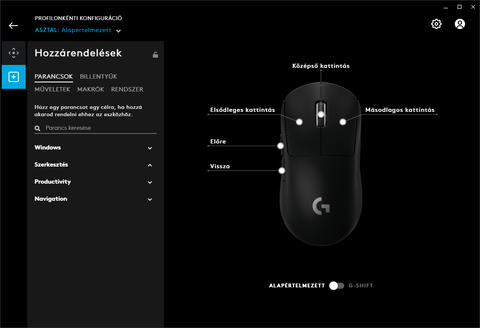

Öt különböző profilt lehet belőni, melyeket belső memóriába menthetünk el. A profilokon belül külön alkalmazásokra is testreszabható a rágcsáló, és a gombok funkcióit könnyen és sokrétűen tudjuk személyes ízlésünkhöz igazítani – a makrók rögzítése sem okozhat problémát.

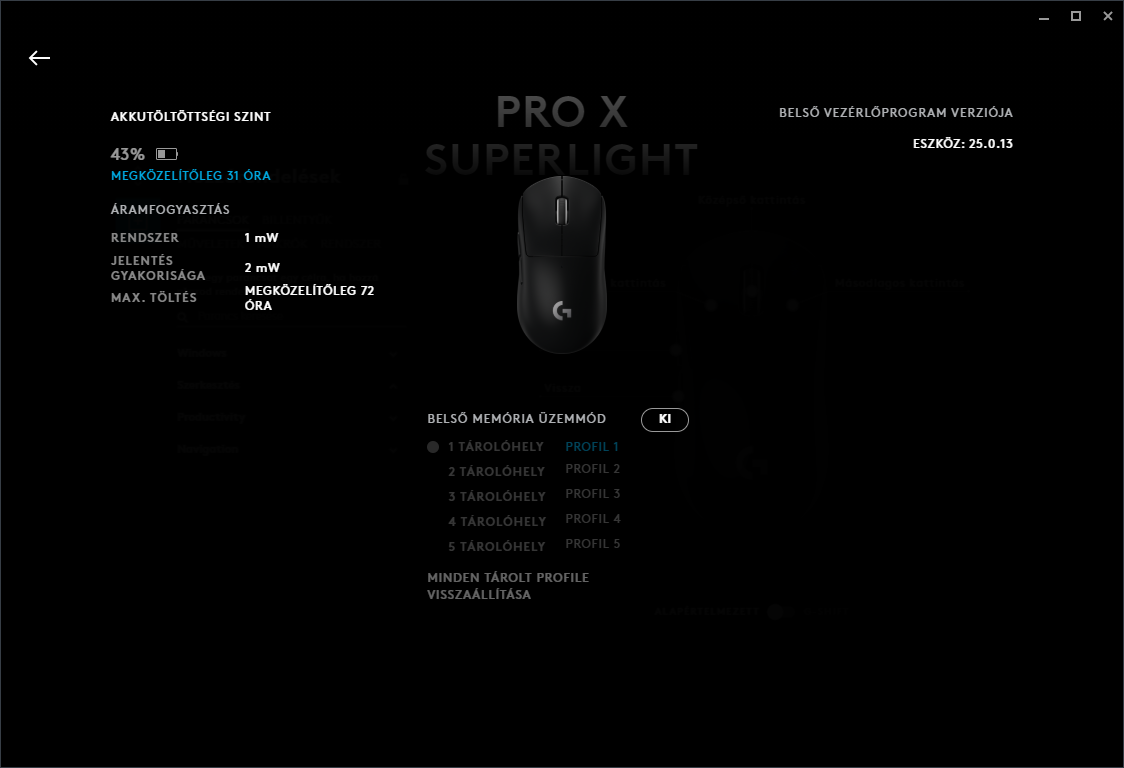

A szettingek közt az akkumulátor töltöttségi állapotáról és az energiafogyasztásról, valamint a becsült üzemi és töltési időről kapunk információt.
A Logitech Gaming Software kicsit átláthatóbb volt, de ezt is meg lehet szokni.

A 240 mAh-s telepek kapcsán van egy minimális javulás üzemidő tekintetében. Persze itt az is befolyásoló tényező, hogy az USB frekvencia mire van állítva, de pár óra pluszunk így is van a régihez képest.

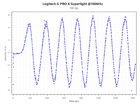

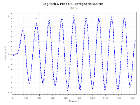

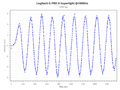

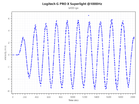

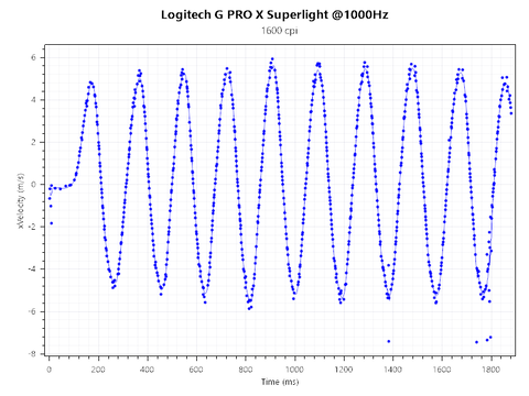

Az egér HERO 25K érzékelővel van szerelve, felbontástól függetlenül hozza az 5-6 m/s-ot.

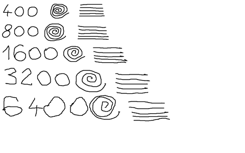

Látszik, hogy jitter 3200 alatt nincs, és az angle snappinggel sincsen probléma.
Paint teszt @ 1000Hz
A mérések SkyPAD Glass 2.0 egérpadon, OxyPlot MouseTester 1.5.3-as verziójával és Painttel készültek.
