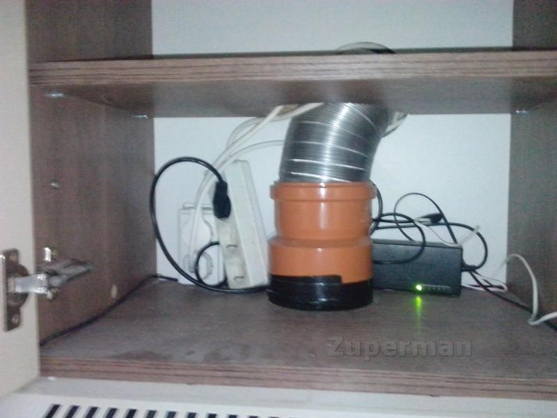

Tápegység a páraelszívó csöve mögött

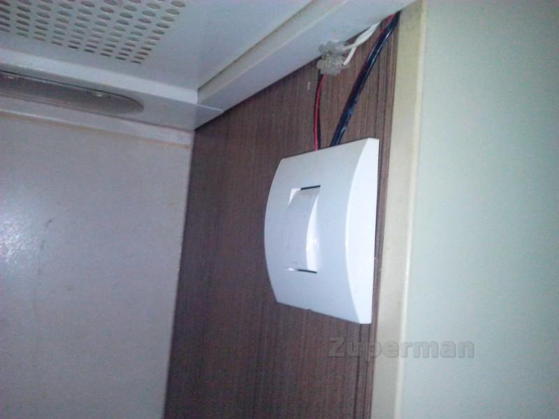

Kapcsoló a pult rejtett oldalán
