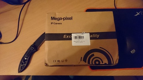

Október 10-én rendeltem meg, és fizettem ki a kamerát (kb 32 USD volt akkor éppen) és november 2-án érkezett meg a megadott címre. Aliexpress-es átlagos szállítási idő. Tekintetbe véve a kamera árát, és az ingyen kiszállítást, ez az idő szerintem abszolút vállalható. A csomagolás teljesen rendben volt.

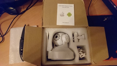

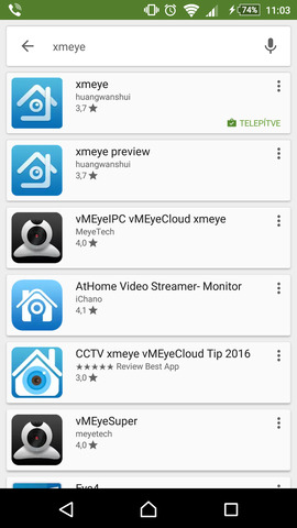

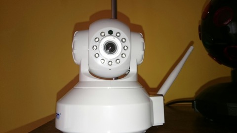

A bélelt dobozban ott a kamera, nem éppen a legkisebb darab, de ha valaki el akarja rejteni, biztos talál rá megoldást. A kamera mellett találunk még egy kis gyors telepítési útmutatót, az adaptert a kábellel, egy kis konzolt, amivel a falra vagy a mennyezetre tudjuk rögzíteni, illetve az ehhez szükséges csavart és tiplit. A kapott tápkábel nem egy hosszú darab, de ahogy láttam, néhány eladónál választható, hogy milyen hosszú kábellel kérjük. A kis füzet, amit egy gyors telepítési útmutatóként kapunk, egész használható. A Play áruházban könnyen megtalálható a szükséges applikáció, természetesen ingyenesen elérhető. Sőt, alatta még egy bemutatót is találunk, ami lépésről lépésre ismerteti a beállítás és használat részleteit.
A program könnyen használható, nincs túlbonyolítva. A bekapcsolt kamera hangjelzésekkel tájékoztat a beállítás éppen aktuális állapotáról. Az applikáción keresztül, regisztráció után, be tudjuk állítani a kamerát az adott WiFi hálózatra. Kézzel is megadhatóak az adatok, de én kényelmesebbnek találtam az automatikus módot.

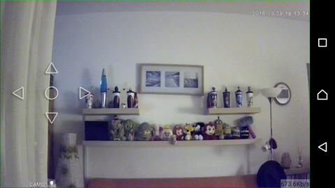

A próba során készült két kép, lámpafénynél:

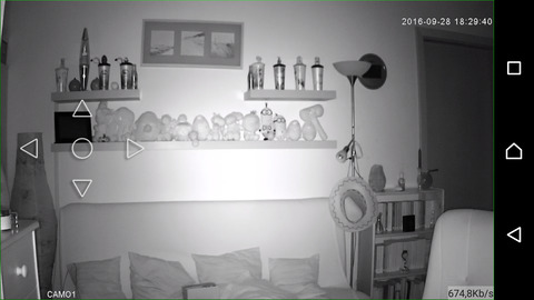

És teljes sötétségben:
