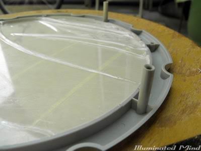

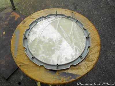

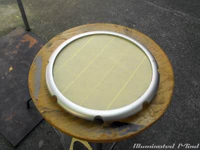

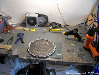

Nos, legutóbb ott hagytam abba, hogy a ház vázán a nagyobb vágásokat megejtettem. A következő feladat a jobb oldallap egyedi, világító díszítésének az elkészítése volt. Azt terveztem, hogy egy bonyolult mintát fogok egy plexi lemezbe gravírozni, majd élvilágítással ellátni. Kezdésként kivágtam a megfelelő átmérőjű plexi korongot, mely pontosan beleillett abba az műanyag, kör alakú takaróelembe, mely egy korábbi Aerocool Extreme Engine II ház átalakításából maradt rám és most nagy hasznát vettem.

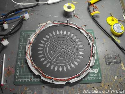

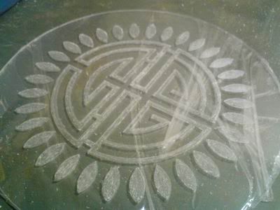

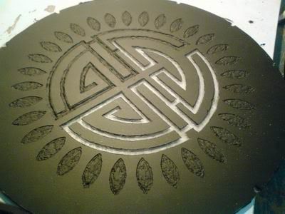

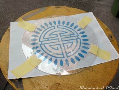

A gravírozandó minta kinyomtatása után nekiálltam a munkának. Multigépem és a hozzávaló gravírozófej segítségével elkészítettem a díszítést. Ezután a gravírozott oldalt lefestettem fekete festékkel, majd száradás után a gravírozott részekből a gravírozó fej segítségével eltávolítottam a festéket.
Beépítés során a festett felület a belső oldalra kerül, így a plexi felülete sima marad, mintha nem is lenne gravírozás benne, a festésnek hála, világítás nélkül is látszik a minta, valamint felkapcsolt világításnál csak az élvilágítás fénye látszódik, fokozva ezzel a látványt.

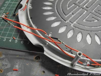

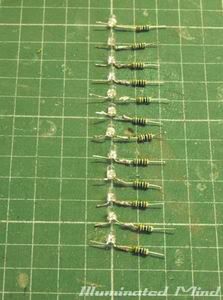

A LED-ek számára a plexiben, szabályos távolságokban „u” alakú bemarásokat készítettem, valamint a kör alakú díszléc megfelelő helyein 3mm átmérőjű lyukakat fúrtam.

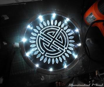

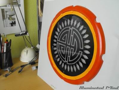

A tesztüzem során kiderült, hogy a LED-ek fénye nem csak az élvilágításnál hagyja el a díszt, hanem a plexi és a díszléc találkozásánál is.

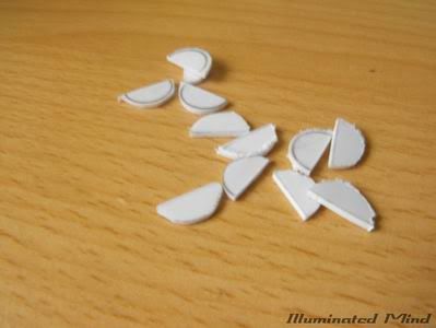

Annak érdekében, hogy a LED-ek fénye csak az élvilágításnál látszódjon, egy műanyag gyűrűt kellett kivágnom, mellyel eltakarhattam a LED-eket a díszléc és a plexi találkozásánál. A LED-ek még így is átvilágítottak az 1 mm vastag sikólemezen, így félkör alakú lapocskákkal kellett megvastagítanom az anyagot. Így már úgy működött a dolog, ahogy akartam.
Még a plexi beépítése előtt a díszlécet és a takaró elemeket lefestettem, majd az elektronikát ragasztópisztollyal rögzítettem a díszléc belsejébe. Az egész díszt csavarokkal rögzítettem az oldallaphoz.

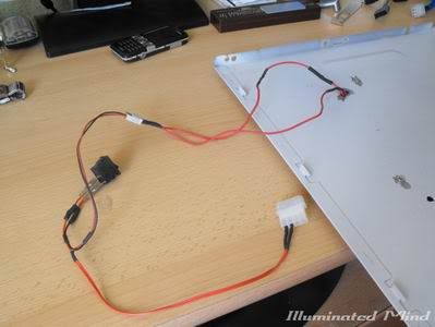

A világítást a tápegység 12 voltos ágáról lehet üzemeltetni, szükség esetén egy kapcsoló segítségével fel-le kapcsolni.

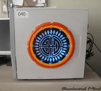

Tádáá:
