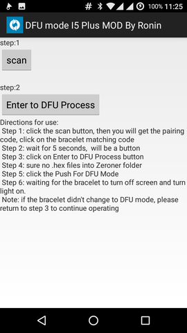

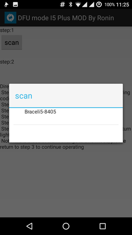

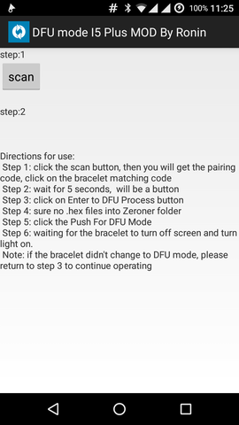

Először a DFU mode -ot kell elindítani, és rábökni a 'scan' gombra.
Itt meg kell találnia a karkötőt, és már csak ki kell választani.
Ezután lehet elindítani a DFU módba váltás lehetőségének mutatását - Enter DFU Process.

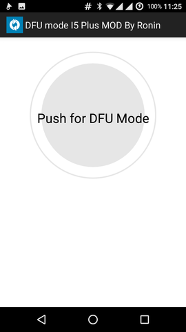

Itt érdemes még egyszer ellenőrizni, hogy a Zeroner mappában tényleg nincs-e .hex, ha nincs, akkor az eltökéltséget a nagy szürke gomb lenyomásával lehet nyomatékosítani.
Ennél a pontnál a karkötőn villogni/világítani fog egy fehér led és elalszik a kijelző.

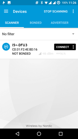

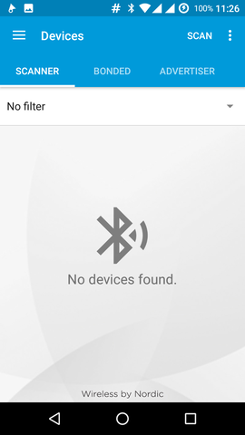

Meg kell keresni az eszközt (scan).
Amint megvan, rá is kell csatlakozni (connect).

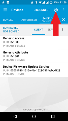

Itt mindenféle címet ki fog írni, nem kell kétségbe esni, rá kell nyomni a DFU gombra (jobb felső sarok a három függőleges ponttól balra, a biztonság kedvéért odaraktam egy csudálatos PIROS nyilat).

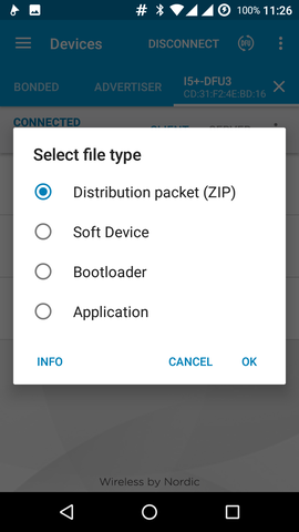

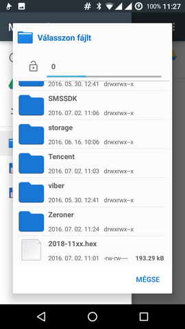

Itt az Application-t kell választani.
Majd a firmware .hex file-ját.

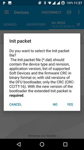

Kivételesen nem szeretnénk extra dolgokat (init packet) kiválasztani, így itt most 'No' következik.
És el is kezd szépen vánszorogni a bitkolbász, amit a telefon kijelzőjén lehet nyomon követni.
