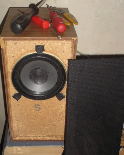

RFT:
Nem tudom a típusát se, nagyapám kincsei között találtam. Egyutas, dupla kónuszos hangszóróval, típusa L2223. Gyárilag egy vékony, maximum fojtogatós szexre alkalmas kábellel rendelkezik, de én már kicseréltem a sajátomra, banán dugókkal a végén. Filigrán méretű polcsugárzó, nálam az asztalon kap helyet, egy-egy francia szótár "állványon" :) 4 Ohm, 10W.

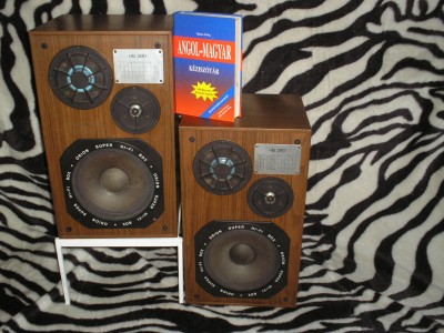

A hazai versenyző, az Orion HS280.
Masszív hangdoboz, három utas, közép és magas dóm.
A mély egy LB1031, bolgár hangszóró, a közép az MD40 kék pillés, a magas pedig HD25.
Teljesen eredeti az állapot, kivéve a belső kábelezések. Ezt a sajátomra cseréltem.
