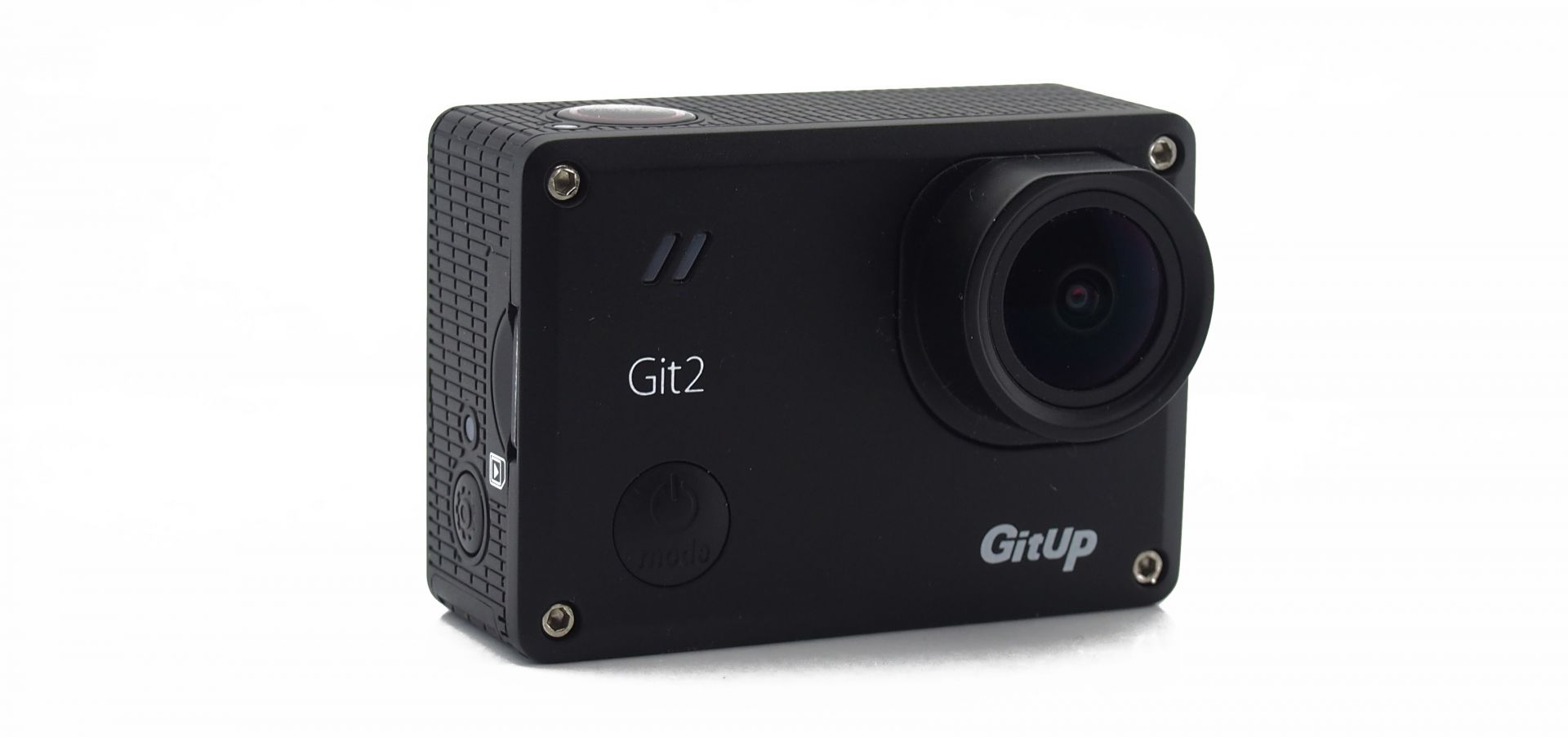

A kamera kialakítása
A GitUp mindkét kamerájának mérete megegyezik, más gyártókhoz hasonlóan ugyanazt a házat használják.
A Git2 súlya akkumulátorral is csak mindössze 64 gramm, vízálló tokban pedig 154. Ez nagyon kevés a versenytársakhoz képest. Az érdes felület biztos fogást ad. Az ujjlenyomatokat, karcolásokat egyáltalán nem gyűjti az anyag.
A hátoldalon a Git2 1,5 colos kijelzővel rendelkezik. A nagyobb kijelző jobb láthatóságot, a kisebb viszont hosszabb üzemidőt jelent. A Git kijelzője süllyesztett így jobban védett az esetleges karcoktól, sérülésektől.
A vízálló tokba helyezve nem szorul, de ha rázárjuk a tok ajtaját, akkor teljesen mozdulatlan. A vízálló tokon elhelyezkedő gyorszár valóban gyors. Azt ígéri a gyártó, hogy nem kell tartanunk töréstől vagy kinyílástól, ezt extrém körülmények között nem vizsgáltuk.
Gombokból nincs sok, de használatuk logikus. A készülék előlapján kapott helyet a bekapcsoló-, felül pedig az exponálógomb.
Baloldalon található az USB, a HDMI csatlakozó és a mikrofon. Az USB aljzathoz köthető a külső mikrofon. Jobb oldalon található egy beállítógomb és a microSD kártya foglalata.

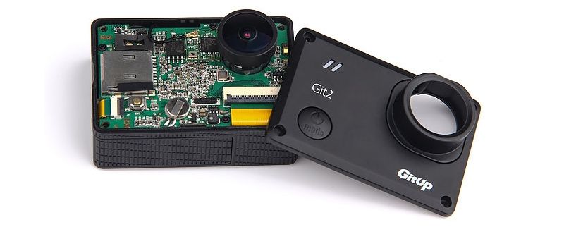

Ha az alaplaphoz szeretnénk hozzáférni, akkor nincs más dolgunk, mint kicsavarni a négy darab előlapi imbuszcsavart.

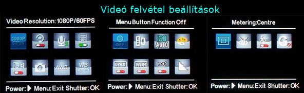

Videobeállítások
Először a felbontásokat zongorázhatjuk végig, köztük a 2160p 24fps-t is választhatjuk.
2160p-ről a lehető legnagyobb felbontásról interpolál 4K-ba, ami szoftveres rásegítéssel lehetséges. A képélmény nem éri el a valós 4K felbontást, így egyelőre nem érdemes ezzel az opcióval foglalkoznunk. Éppen emiatt a GitUp nem is hangsúlyozza, ami nagyon szimpatikus hozzáállást mutat a cég részéről.
Az Elite is interpolált 4K felbontással dolgozik, bár maga a szenzor képes lenne rá, de az alaplap nem tudja kihajtani.
A januári firmware-be bekerült az 1440p 4:3 képaránnyal.
Ezután beállíthatjuk a szakaszokban rögzített, végtelenített felvételt (loop recording) mellyel 2, 3, 5, vagy 10 perces különálló felvételeket forgathatunk folyamatosan, amely a kártya betelése után a legrégibb felvétel helyére rögzíti a legújabbat.
A felvétel hangereje 3 lépcsőben állítható, vagyis halk, közepes és erős állásokban. Ezután következik az időbélyegző ikonja, a Time Lapse, a pillanatkép opció, fehéregyensúly-állítás, finomhangolás és expozíciós korrekció.
Az expozíciós és fehéregyensúly zár arra szolgál, hogy a kiválasztott szintektől ne térjen el akkor sem, ha megváltoznak a fényviszonyok. Ez akkor hasznos, ha a fény erőssége gyorsan váltakozik, így a kamerának nem kell folyamatosan alkalmazkodnia.
Ezután beállíthatjuk, hogy viselkedjen az oldalsó gomb, ha megnyomjuk felvétel közben. Hozzárendelhetjük többek között a GYRO-t. A társított funkciót a felvétel leállítása nélkül ki-be kapcsolhatjuk.
Az ISO értékeket 50 és 1600 között állíthatjuk.
A szokásos színszűrőket is megkapjuk - fekete-fehér, szépia és az élénk színek kedvelőinek a vivid.
A GYRO stabilizátor a rázkódásból fakadó képremegést csillapítja. Bekapcsolt állapotban kissé beszűkül a látószög, de csak akkor érdemes kikapcsolni ezt a funkciót, ha fixen használjuk a kamerát.
Helyet kapott a WDR (széles dinamikatartomány), a lassítás (Slow Motion) mód 2, 4, illetve 8x-os lassítással, élességállítás 3 fokozatban, és a fénymérési módok. Középre súlyozott, átlag, és spot közül választhatunk.
Látószögnek 120 és 170°-ot adhatjuk meg.
A mozgásérzékelő mellett a G-szenzor beállítása található. Itt is három érzékenységi szint érhető el. Ennek a funkciónak autóban, fedélzeti kameraként vehetjük nagy hasznát.

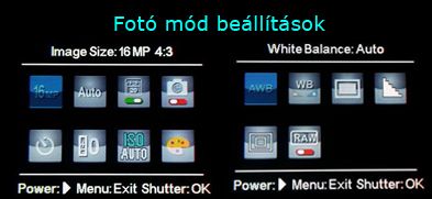

Fotó üzemmód
A képméret állítása a következő variációkban lehetséges: 16 MP 4:3; 12 MP 16:9; 8 MP 16:9; 5 MP 4:3; 3 MP 4:3. Ezután következik a záridő választása, időbélyeg, Time Lapse, időzítő, stb. Egészen a sorozatkép funkcióig ugyanazok a menüpontok, mint videó módban. Ha sorozatképet szeretnénk készíteni, akkor választhatunk 3 vagy 10 fotós sorozat között.
Az élesség és fénymérés után pedig kiválaszthatjuk a RAW formátumot.

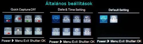

Az alap rendszerbeállításokhoz visszatérve aktiválhatjuk a gyorsfelvétel gombot, a rendszerhangokat, képernyőfeliratokat, az autós módot. Lehetőség van egyedi felirat beégetésére is. Ehhez előbb aktiválnunk kell a funkciót, utána pedig be kell illesztenünk a kamera tárhelyére egy speciális szövegfájlt.
Ezután testre szabhatjuk a LED-ek működését, megadhatjuk, mikor kapcsoljon ki a képernyő, illetve hogy mikor hány perc tétlenség után kapcsoljon ki a kamera.
A következő 4-es csoportban a dátumot, nyelv- és frekvenciaválasztást, és a PAL vagy NTSC képszabványt állíthatjuk be.
Ezután következik a távvezérlő párosításának menüpontja, illetve kettő, a januári szoftverrel jött újdonság: választhatunk a távvezérlőnek standard illetve gyors módot, valamint kiválaszthatjuk, hogy a PC-vel való párosítás során webkameraként vagy háttértárolóként kapcsolódjon a kamera.
Az utolsó három menüpontban nincs változás az előző firmware-hez képest: formatálás, gyári beállítások visszaállítása, és verziószám.

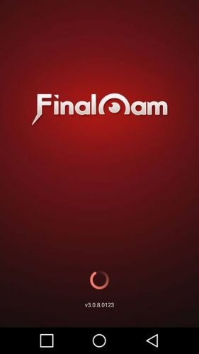

A kamera dobozában kis cédula közli velünk, a GitUp saját mobilapplikációja fejlesztés alatt áll, addig is a FinalCam alkalmazást javasolják.
Miután párosítottuk a két készüléket, megjelenik a kamera képe a telefonon. Egyből elindíthatjuk a felvételt, vagy készíthetünk fotókat. A képernyőre koppintva a többi beállítás is elérhetővé válik.

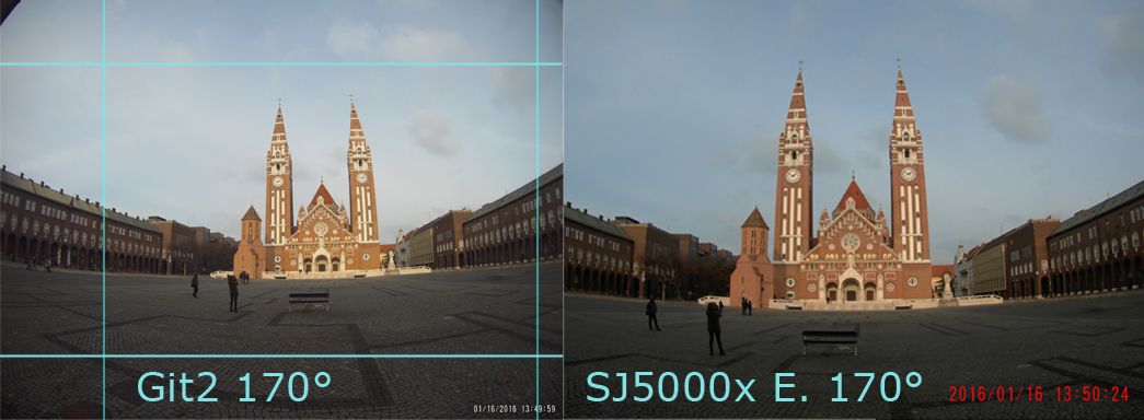

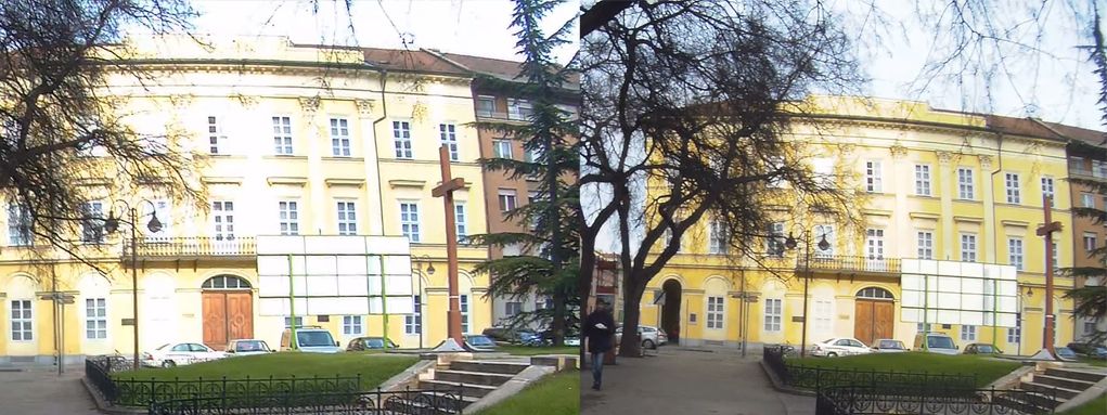

A képek és videók összehasonlításakor az egyik legszembetűnőbb különbség a kamerák látószöge maximális állásban. Hiába állítjuk 170 fokra a szögeket, szemmel látható, hogy az SJCAM nem tudja teljesíteni a 170 fokos látószöget, valahol 150 fok környékén lehet az érték maximuma.
A két készülék órája nincs összehangolva, ezért a különbség.

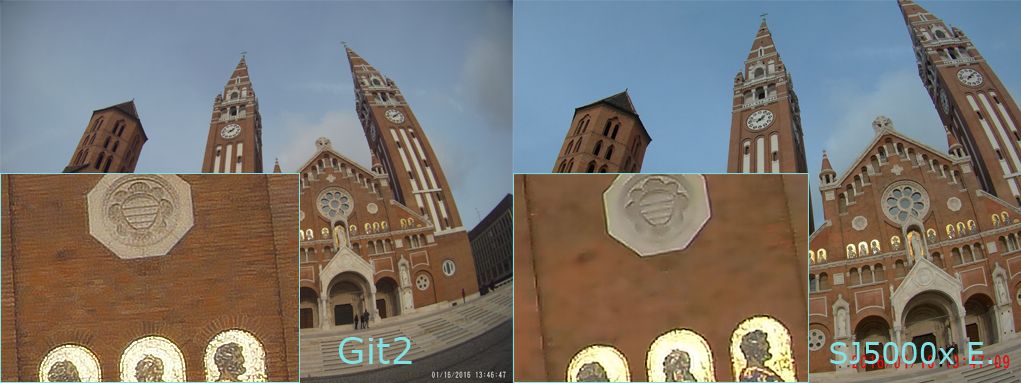

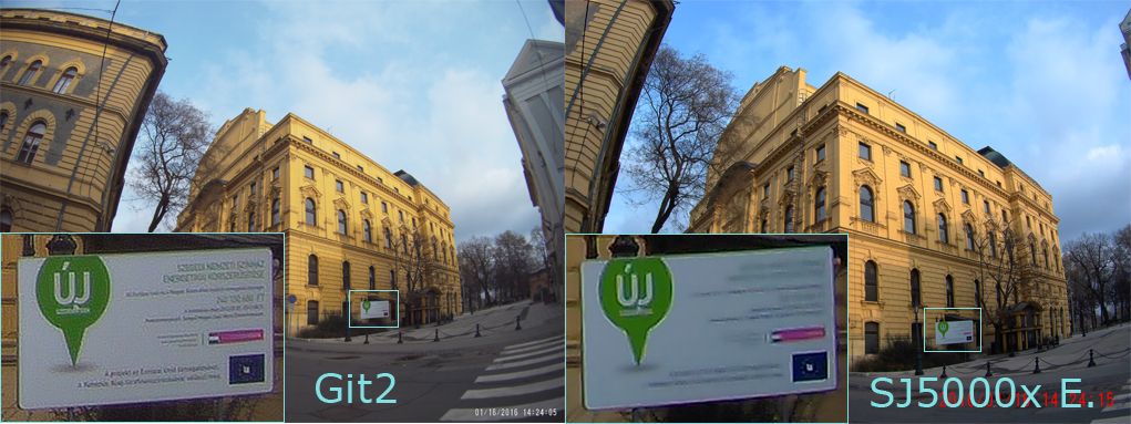

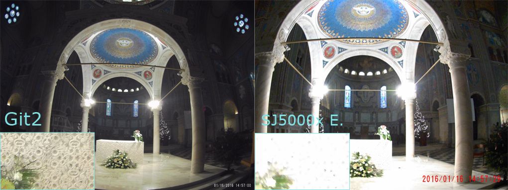

A részletgazdagság vizsgálatához felirat- illetve falrészletekbe nagyítottunk bele.
A következő helyszínen a gyenge fényviszonyok közötti fénykezelést teszteltük. A Git2-vel készített fotók a GitUp szoftverét dicsérik, ugyanis mindkét eszköz automata módban oldotta meg a szituációt.

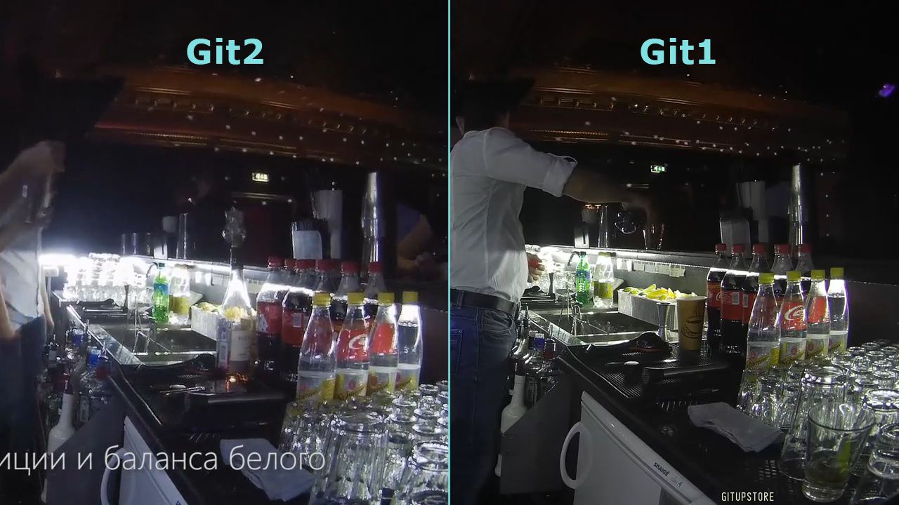

Az éjszakai felvételeket illetően meg kell említenünk, hogy a GitUp másik modellje, a Git1 kifejezetten jó éjszakai felvételeket készít. Hívhatnánk akár bulikamerának is, mert bár nincs benne GYRO, és kisebb felbontású a szenzora, mint a Git2-nek de rossz fényviszonyok között a Git1 elképesztően jól teljesít.
A fényérzékenységet a Sony digitben adja meg.
A Git2 érzékenysége 1096 digit, míg a Git1-nél ez a szám 2293 - mintegy kétszerese a Git2-nek.
