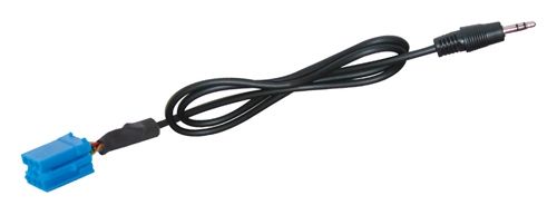

Előkészületként két dolgot kell tennünk. Be kell szereznünk a rádiókiszedő villát és a szükséges ISO - jack kábelt. Ez utóbbi könnyebb. Ha nem is túl sok, de egy-két webáruház árul ilyet, 2-3000 Ft körüli áron. Az egész bütykölés megvan kb. ennyiből, ez mindenképpen gazdaságosabb megoldás, mint új fejegységet venni. Egyik nap megrendeltem, másik nap megérkezett. A kábel persze nem túl jó minőségű, de úgy voltam vele, egyelőre megteszi, később ezen még lehet javítani.

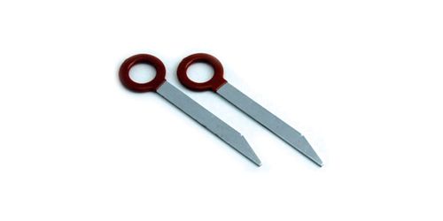

Nehezebb dió volt a kiszedő villa. 2007-es Fiat Bravohoz nagyon nehéz beszerezni. Legalábbis én akkor nem találtam magyar webhopban ilyet, a kínai kiszállítást pedig nem volt türelmem kivárni. Szerencsére hozzáfértem a pontos méretrajzhoz, így kézenfekvő volt legyártatni.
Ez sem olyan egyszerű feladat, de szűkös kapcsolati tőkémet bevetve sikerült megkérnem az egyik ismerősömet, hogy készíttesse el nekem a két kis fémdarabot. A villa sajnos nem lett pontos, de a cél előtt néhány centivel már nem állhattunk meg. Otthoni kis gravírozó készletemmel addig csiszolgattam, reszelgettem, míg végül használható lett az eszköz.
Kiszedő villa

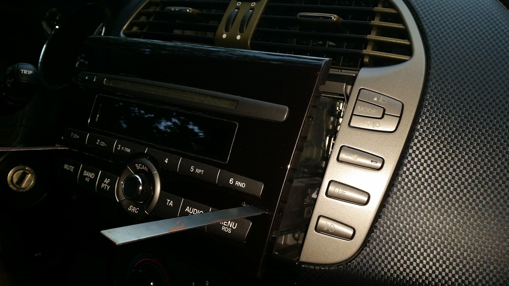

Mikor betoljuk a résen a villát, kattannia kell ütközésnél. Ezután a fejegység mindenfelé erőlködés és feszítés nélkül szépen könnyedén ki kell, hogy csússzon a helyéről.

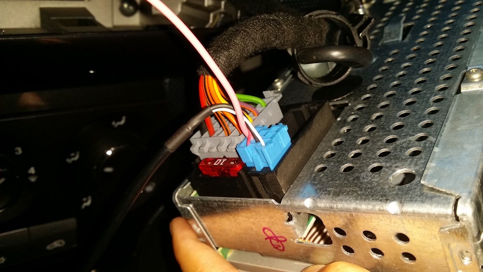

Ha ezzel megvagyunk, akkor a nehezén már túljutottunk. A mellékelt ábrán látszik, hova kell dugni az ISO csatit, de mindenképpen próbáljuk ki még visszahelyezés előtt, hogy szól-e. Legjobb ketten nekiállni a műveletnek, mert míg az egyik emberke dugdossa a csatlakozókat és vezeti a kábelt, addig a másik tartja, így nem húzódnak a kábelek és nem fog lekarcolódni a műszerfal sem.
Legtöbben a kesztyűtartón keresztül vezetik az amúgy nem túl hosszú kábelt. Ez azért ideális megoldás, mert nem kell berhelni, könnyen átvezethető és a kábel sem törik meg, ha rácsukjuk a kesztyűtartó ajtaját.
Amikor pedig nem használjuk az AUX-ot, egyszerűen besüllyesztjük a mély rekeszbe. Legegyszerűbb a kábel végére erősíteni egy merevebb drótdarabot és annak segítségével átvezetni a kesztyűtartóba a vezetéket. Ha ez megvan, készen is vagyunk. Csak vissza kell tolni a fejegységet, előbb persze ki kell szednünk a villákat belőle.
