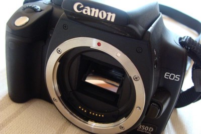

Ehhez a rész-elemhez csatlakozik az objektív és a vaku. Nem érdemes a legújabbat választani, inkább használt, kevés expozícióval redelkező darabot tanácsolt venni. Az újabb belépőszintű gépek nem nyújtanak sokkal többet egy pár éves darabnál, ugyanakkor a régebbiek töredékébe kerülnek kerülnek egy újnak. Egy Canon EOS 1000D hozzávetőlegesen 125 000 forintba kerül, míg egy Canon EOS 350D-t 60 000 forint körül már lehet kapni jó állapotban, és funkcionalitásában nem sok fontos eltérés van. Lehet a 10 Megapixel jobban hangzik mint a 8, de valljuk be: alig számít valamit az eltérés, illetve nagyobb megapixelnél nagyobb zaj is várható a géptől. Fontos meggondolni előre, hogy egy töltéssel mennyi képet szeretnénk készíteni. Egyek gépek ceruzaelemről működnek, ezeknél a csere hosszas perceket vesz igénybe, ugyanakkor egy töltéssel jellemzően kevesebb ideig bírják. Ha még így sem éreznénk elégnek a kb 3-400kép/töltés teljesítményt, akkor ezt portrémarkolat vásárlásával javíthatjuk tovább.(kb duplázható az élettartam) Az ilyen kategóriájú gépekhez érdemesebb nagy memóriakártyát vásárolni, hiszen a kompaktok többségével ellentétben lehetőség nyílik RAW-formátumban való fényképezésre is. Ez egy speciális formátum, amelynek a mérete nagyobb egy sima JPG-nél, ugyanakkor így speciális szerkesztési opciót tudunk használni. RAW formátum kezeléséhez szükséges külső program, így pl. beépített Windows-os képkezelővel nem lehet megjeleníteni. A legjobb programok, amelyekkel szerkeszthetőek ezek a fileok: Adobe Lightroom, Adobe Photoshop, Lightzone, illetve az automatizált programok közül a DxO Optics 6. A RAW formátum megjelenítésére egyébként az IrfanView képkezelő használható.

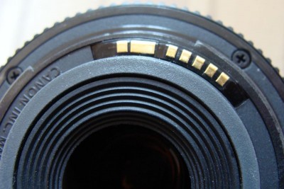

Ez a legnehezebb terület. Megpróbálom felsorolni, hogy én mire szoktam figyelni, de ezen kívül még sok egyébre is lehet. Először is érdemes megnézni az első és hátsó lencsét, hogy karcos-e, illetve hogy belül begombásodott-e (nedves környezetben való hosszas tartástól megesik néha, de nem jellemző) Másik, hogy azt a csatlakozót, amellyel az objektív csatlakozik a vázhoz érdemes megnézni, hogy mennyire kopott. Ha kopott, akkor érdemes a vásárlási szándéktól eltekinteni. Ezután érdemes felhelyezni a vázra, csinálni 20-30 fotót, majd azt leellenőrizni egy laptopon, illetve közben figyelni, hogy téveszt-e fókuszt az objektív. Ha ezzel végeztünk, keressünk egy olyan felületet (pl. pad) amit oldalról fotózunk le, fixre kiválasztott fókuszponttal. Ha a fókuszt nem oda helyezi, akkor érdemes elgondolkozni a vásárláson. Drágább objektíveknél (Sigma 24-70) főbenjáró hibának számít, olcsóbbaknál (Canon 18-55 KIT) nem feltétlenül. (Az olcsósággal rossz minőség jár)
Erre érdemes figyelni: ha karcos a csatlakozó, akkor az objektív agyonhasznált.

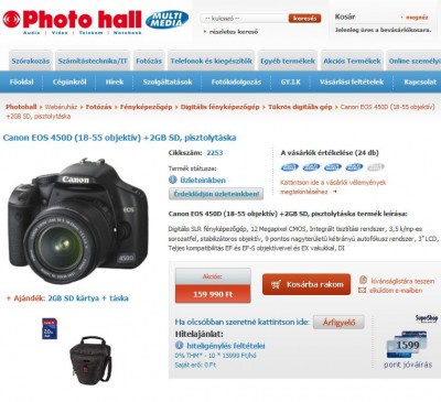

1, választhatjuk a MediaMarktos opciót, miszerint egy garanciális, de abban az állapotában nem túlzottan jól használható gépet vehetünk (pl Nikon D3000/EOS 1000D, + 4GB memkártya, hordtáska, szűrők) ez igy kb 130-160000Ft

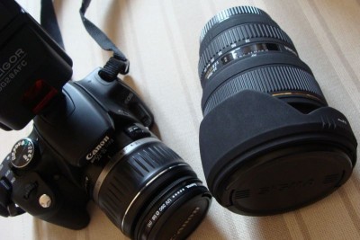

2, (ajánlott) PH!-n bevásárolunk. Türelem, és idő több kell hozzá, de érdemesebb így vásárolni. Jómagam Pl. 350D-t vettem, egy éve 85000Ft-ért (nemtom-tól), garanciával , kit objektívvel, (ami 15000Ft-ért eladható így a váz, ára 70000Ft) de most már jó állapotúak 60000Ft környékén beszerezhetőek. Objektívnek egy Sigma 24-70 f/2.8 DG EX MACRO-ra esett a választásom, amit 50000 Ft-ért szereztem be itt, a PH!-n. Vakuk közül átmenetileg egy Soligor DG28AF mellett döntöttem, ami az Extreme Digitalban 20000Ft-ért volt beszerezhető tavaly Decemberben. A teljesítménye számomra elfogadható, de a közlejövőben szándékozom vásárolni mellé egy nagyobb teljesítményű Sigma EF-530-at is.
Csak hogy érezhető legyen, mi különbség van a két választás között: (a fotók félautomata módban készültek, a lehető legjobb beállítások között.)
Gyári KIT, belső vakuval | kit objektív + SoligorDG28AF | Sigma 24-70 + SoligorDG28AF
