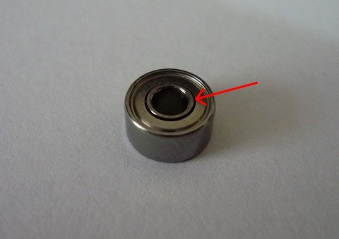

Gondolom a csapágy felépítését nem kell bemutatni senkinek, a golyós ventilátorok értelemszerűen kaptak gyártáskor egy porvédőt, meglepő módon azért, hogy ne kerüljön kosz a golyók közé. Ez a gyakorlatban előnyt jelent mindaddig, amíg a benne lévő kevés zsírt ki nem pörgeti az idő vaskereke, mert utána azt pótolni már kemény dió. A porvédő lemez nem hermetikusan zár, az egyik oldalán egy hangyányival keskenyebb, itt látni is a golyókat, persze sasszem illik hozzá.
Nos, ide kellene bejuttatni valami szilárdabb halmazállapotú anyagot, ami finoman szólva is nehézkes, még injekciós tűvel megtorpedózva sem lehet érdemit belejuttatni, illetve kérdéses a ténylegesen bevitt anyag mennyisége. A dolgon felbuzdulva közvetlen környezetemben kutakodtam igazi kókány megoldásban, ami bárki számára elérhető, és könnyen megvalósítható, ha az élet úgy hozná.
Magát a porvédőt el lehet távolítani, de utána azt már a jó isten sem rakja vissza, mert biztosan deformálódik, illetve ilyen, nyitott állapotban a belekent zsír hamar távozik forgás közben.
