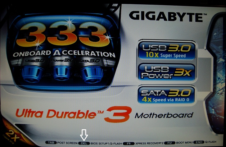

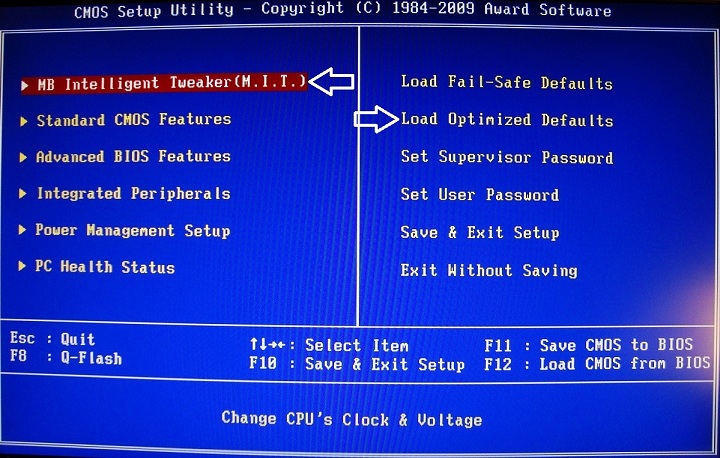

Elsősorban szükséges, hogy legyen egy kis alapismereted az alaplapod BIOS-áról. Ez általában a Del billentyű megnyomásával érhető el, amikor a géped bekapcsolod és megjelenik egyből az első képernyő. Nézz szét bátran, csak hogy ismerős legyen a környezet ;) Bármit elállítasz, a Load Optimized Default opcióval ( vagy valami hasonlóval ) a főmenüben mindig vissza tudod állítani az eredeti felállást ne aggódj. A MB Intelligent Tweaker ( M.I.T. ) menüpont alatt fogunk ügyködni a későbbiekben.
Post Screen
BIOS főmenü

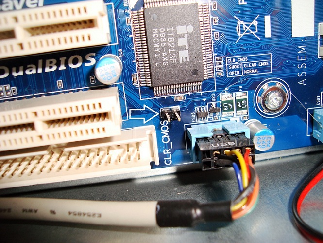

A következő feladatod, hogy képes legyél CMOS resetet csinálni, ha nem indulna a gép tuningolás közben vagy más nem optimális következne be. Ezzel is vissza lehet állítani az eredeti beállításokat. A jobb alaplapokon szokott lenni egy gomb, ami Cmos resetet csinál. Az enyémen sajna nincs, így pl. egy jumperrel vagy egy csavarhúzóval is meg lehet oldani a szitut. A két felálló tűhöz kell hozzáérinteni egy kicsit és kész is. Az alaplap kézikönyvében le van írva, hogy hol találod meg.
Megoldás lehet még az alaplapi elem kivétele, majd visszahelyezése is ;)
Szóval mindenképp tudd, hogy hol is helyezkedik el ez a Cmos reset hely, mielőtt elkezded a tuningot. ;)
CMOS reset

1. Először javaslom, hogy lépj be a BIOS-ba és nyomj egy “load optimized defaults”-ot, azaz tölts be egy optimalizált alap beállítást, majd ments egyet és lépj ki.

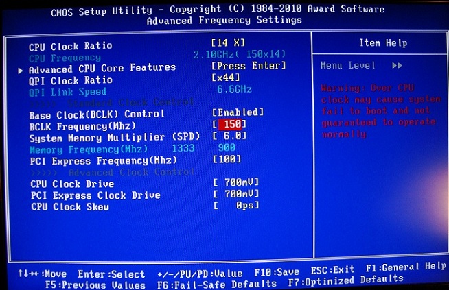

3. Válasszuk szét a BCLK-t a többi résztől. Minden főbb egység frekvenciája ettől függ, szóval logikusan ezzel kezdünk. Manuálisan állítsuk a CPU Clock Ratio-t 14x-esre.
4. A memória is a BCLK-án keresztül húzható - egy szorzón át – ezért az alap 4x szorzót, ami a BIOS-ban 2:8-nak van megjelenítve, állítsuk 2:6-ra.
Ne aggódj, nem sokáig marad ilyen alacsony. ;)

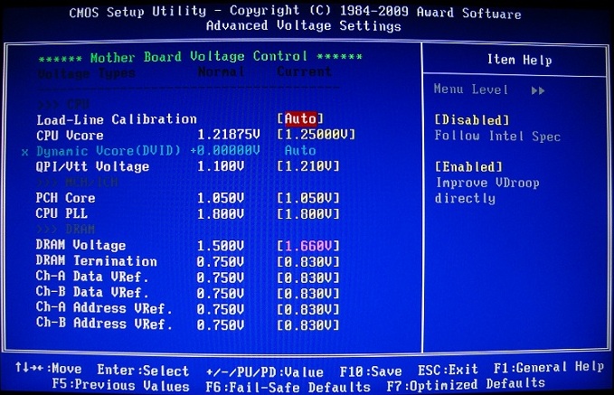

5. A BCLK feszültség beállítása következik. QPI/VTT tartozik ehhez a BIOS-ban. Alapjáraton 1.15V, de ahhoz, hogy el tudjunk érni 200MHz BCLK-t, legalább 1.2V-ig meg kell, hogy emeljük, bár néhány proci többet is kér. Ahhoz, hogy megtudjuk ezt, ki kell kísérleteznünk. Ezt fogjuk most tenni. Állítsuk a QPI/VTT feszt 1.2V-ra.
6. Következő lépésként állítsuk 44x-esre a CPU, QPI, memória szorzót ( QPI Clock Ratio ). Ezután mentsünk egyet és indítsuk újra a gépet. Majd egyből vissza BIOS-ba.
Ezzel meg is történt az első tuningolásunk :)
7. BCLK sebességét tedd 133MHz-ről 150MHz-re.
8. PCI frekvenciát állítsd 100-ra.
Valahogy így kell, hogy kinézzen a mostani beállításunk

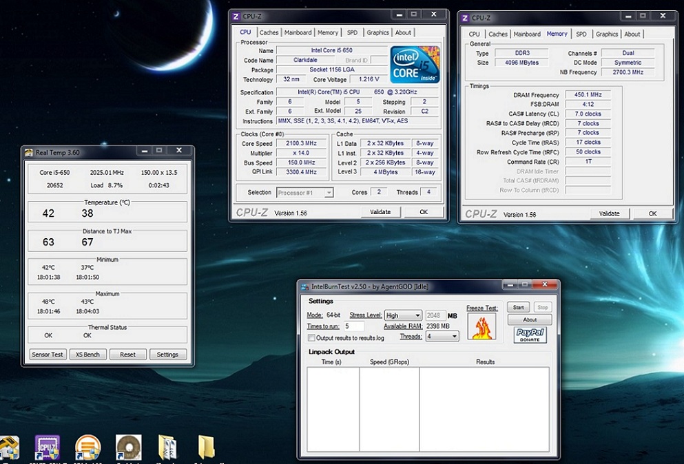

9. Eljött az idő egy kis tesztelésre. BIOS-ból kilép, oprendszer betölt. RealTemp-et indítsd el, ennek ajánlatos mindig futnia tesztelés alatt, így meg tudsz bizonyosodni róla, hogy nem sütöd meg a procidat. Ezután indíts egy CPU-Z-t. Ennek segítségével látod, hogy minden átállított frekvencia és feszültség úgy van-e, ahogy BIOS-ban állítottad. A CPU fülön a proci dolgait láthatod, a MEMORY fülön pedig a memóriáét.
A CPU-Z-ben így kell,
hogy kinézzen a dolog most nálatok is.
CPU = 2100MHz
QPI Link = 3300 MHz
Memória = 450 MHz (KÉP)

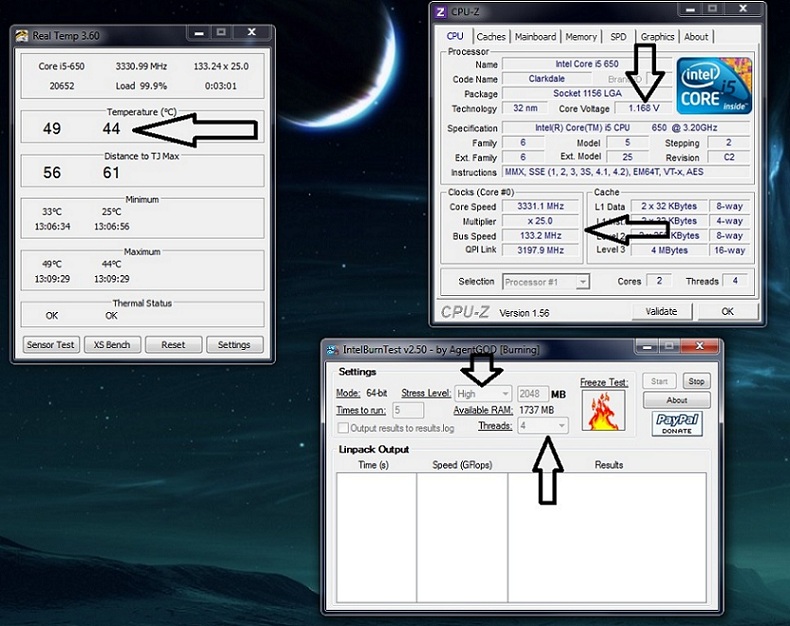

10. Akkor most jöhet a teszt. Indítsunk egy IntelBurnTest-et. Korábban leírtak módon állítsuk be. Ilyenkor elég pár kört lefuttatni, mondjuk én 5-öt szoktam.

4. Két feszültség érték van itt, amire fókuszálnunk kell. Az egyik a QPI/VTT, amivel már megismerkedtünk korábban, a másik pedig a DRAM feszültség. A QPI/VTT elég kell, hogy legyen ezekkel a beállításokkal amik most vannak, esetleg ha mind a 4 memória „slot”-ban vannak moduljaid, akkor szükséges lehet emelni. A DRAM feszültséget manuális állítsuk 1.65V-ra ( vagy ha ez nem lehetséges akkor 1.66V-ra ).

3. Létezik egy olyan, hogy LLC ( Load-line Calibration ). Korábbi BIOS képen már láthattátok. Ez arra való, hogy csökkentse vagy megakadályozza a V-Droop-ot ( V-droop = a processzor védelme érdekében a tápból jövő feszültséget csökkenti valamennyivel ). Javasolt ennek a bekapcsolása. Jobb alaplapoknál van többfajta beállítási lehetőség.
4. Általában az emberek a CPU feszültséggel akarnak először játszani, mikor megvan az új gépük és tuningolni akarnak. Más néven Vcore-nak is hívják ezt. Ahogy látod, nálunk szinte ez az utolsó dolog amivel foglalkozunk. Elsőre azt javaslom, hogy ez legyen egy kellemes 1.25V-ra állítva Meglepően sok felhasználó nagyon szép eredményeket tud elérni ekkora feszültséggel is.

Azért ezeket a teszteket használjuk, mivel ezek terhelik meg legjobban a gépünket. Ezek szimulálják a legrosszabb körülményeket amik történhetnek. De az igazi teszt az mindig a használat alatt derül ki. Ezek a tesztprogramok soha nem fogják 100% biztossággal megtalálni az összes instabilitást. Csak maga a gép használata. Szóval hajrá.
