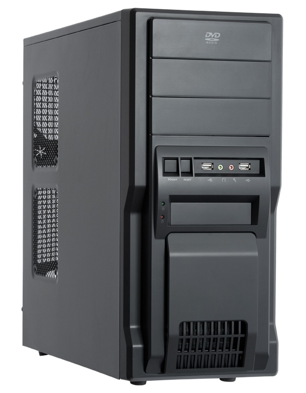

Lehet az ízlésemmel van baj, de számomra teljesen megfelelő a ház külseje/kinézete, kicsit transformers-es. Az anyaghasználat első ránézésre olcsónak hat, de ettől teljesen rendben van. Kicsit könnyűnek hat a ház bár kinézet alapján többnek gondolná az ember.
Első alapos átnézés után mind a festés, mind a műanyag szinten igazolja amit korábban írtam az anyag felhasználással kapcsolatban, vagyis lehetne jobb de rendben van. Az előlap nem csavarozva van, hanem pattintva van rögzítve a fém vázhoz, szóval könnyen gyorsan szerelhető 1-2 mozdulattal.
Az oldallapon két 12-es ventilátor helyezhető el, de annak vékonysága miatt nem biztos raknék oda.
Porszűrő. Sok házból ez hiányzik elölről. Nagyon örültem, hogy ebből nem. Az előlapon a rostély eltávolítása után kiszedhető a porszűrő és mivel műanyagból van így egy gyors vizes öblítés után használható tovább.
A ház nem műanyagból készült talpakon áll, hanem gumikon.

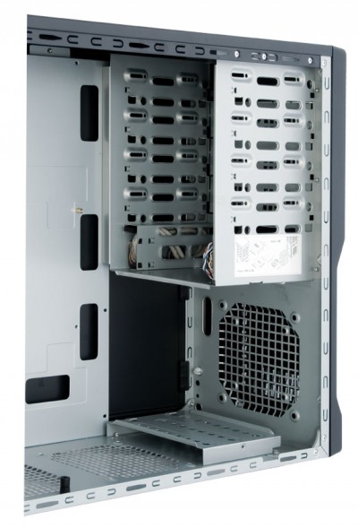

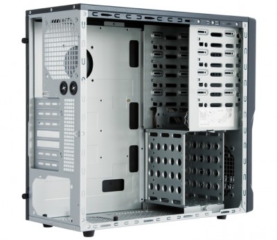

Kinyitva a házat már az oldallapon érezni, hogy sokkal vékonyabb lemezt használt a Chieftec ennél a háznál, mint azt megszokhatta az ember, ez a vázra is igaz.
Mint az látható a belső kialakításra sok panasza nem lehet az embernek. Legalábbis leszámítva, hogy
nem túl „trendi” így fekete festés nélkül.
Én pl kifejezetten nem szeretem ezt az oldalra forgassuk el a hdd tartót című megoldást.
Szerencsére kiszedhető és így ismét lesz értelme az első ventilátornak. Ha már ventilátoroknál tartok. Két 12es nyílás van a ház alján és 1 a hátulján. A 2 12-esből egy a táp szellőzésének van fenntartva, a másik már ténylegesen egy ventilátorhely. A táp kapott 4 gumibakot is amik csökkentik a rezonanciát és kellő távolságban tartják a szellőzőnyílástól.
A ventilátorokat beszerelve örömmel hallottam, hogy a rácsok nem sikerültek túl sűrűre sem rossz formájúra, így aki szereti a csendet annak megfelelő is lehet a ház.
Az ODD és HDD rögzítése szokásos módon történik, műanyag sínekkel. A ház anyaga és az eszközök rögzítése sajna itt nem kedvez a rezonanciának, mert a ház hajlamos lehet rá, igaz magam még nem tapasztaltam, de nincs is nagyon mi ami előhozná.
A tálcán kialakított lyukak megfelelő helyen vannak kidolgozásuk szintén rendben van és nem kell félni attól megsértik a kábeleink. A tápkábelek rendezése a tálca és az oldallap közt kicsit macera, mivel eléggé szűkös a hely, de azért elfér minden.
