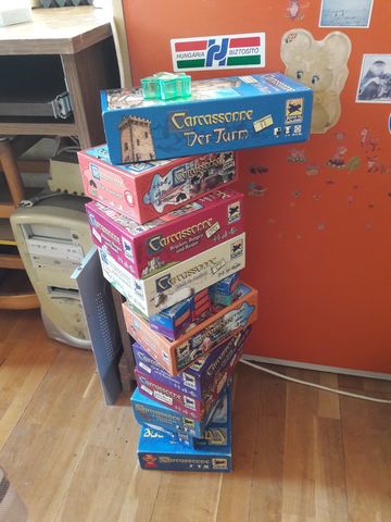

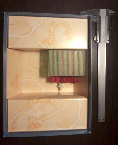

Szóval a gond az, hogy a játék helykihasználása tárolás szempontjából korántsem gazdaságos. Egy kiegészítő doboza jellemzően 19x13,7x6,5 cm, ebben van 20-36 db lapka (46x46x2 mm/db) meg pár fabábu. (Most ne menjünk bele abba, hogy mennyi lehet a gyártási költség a 3-4000 Ft-os eladási árhoz képest...) Egy-két kiegészítőnél ez még nem gond, de ha sok van az embernek, és mondjuk vendégségbe megy társasozni, ami velem havonta 1-2 alkalommal biztosan előfordul, akkor már furán néz rá a házigazda, és hát gyakran kaptam meg a "na mi van, ideköltözöl?" kérdést is.
A 3. kiegészítő (A hercegnő és a sárkány) lapkái és bábui eredeti dobozukban.

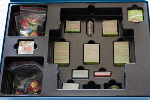

Gyári megoldás a problémára igazából nincs. Na jó, van egy ún. "Big Box", amiben van pár kiegészítő, de összességében ez elég gyér felhozatal.
A gyári "Big Box" belseje. Öt kiegészítő, nekem sajnos kevés.

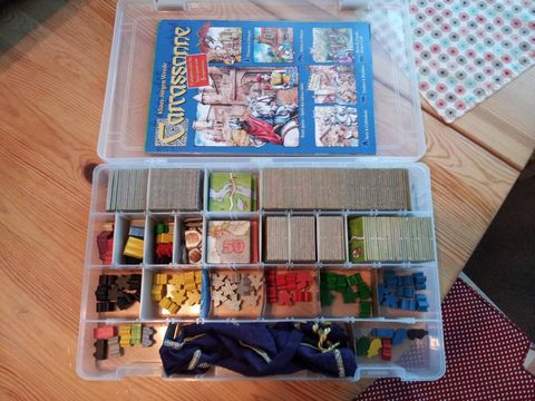

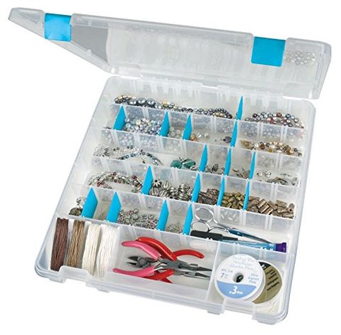

Van, aki ilyen műanyag rendszerezőkbe szervezi össze.
Így néz ki. Letisztult, áttekinthető, de stílus és egyéniség nélküli IKEA-érzés. Nem ezt keresem.

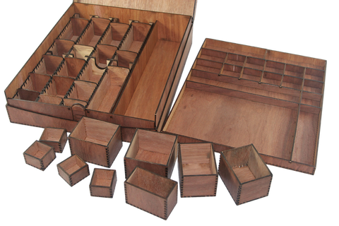

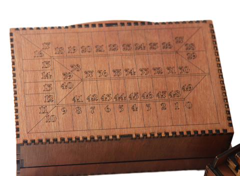

Ezek az állítható válaszfalas, vékony falú dobozok különböző változatai a legelterjedtebbek, de nekem valamiért nem jön be. Tucatáru benyomását kelti. És eleve nem kapható abban a méretben, amiben én keresem.
Pedig kívülről akadnak köztük nagyon tetszetős darabok.

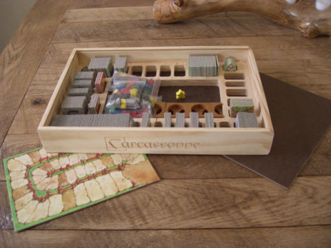

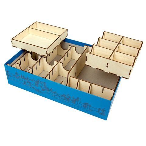

Nekem ez tetszett.
A CNC-vel kimart fenyő belső jól rendszerezhető, igényes, stílusában illik a játékoz. Meg is találtam az ángliust, aki csinálja. Ígérte, hogy tesz ajánlatot, mibe kerülne és hogy nézne ki az én dobozom, de sajnos ezt azóta is várom. Gondolom, ez is a Brexit hatása.

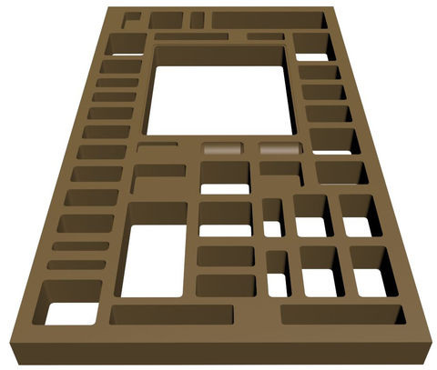

A lényeg a bele, amit a jó öreg 3DS Max-ban terveztem meg, úgy, hogy az összes lapka mellett legyen hely esetleges új kiegészítőknek is.

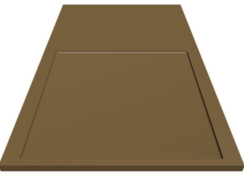

Látványterv (csak a keret)

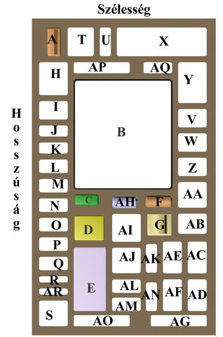

A keret felülnézete. Az egyes betűk az egyes kiegészítők rekeszeit jelzik. Ahol fehér a háttér, ott átütő, ahol színes, ott csak egy adott mélységű marás szükséges.

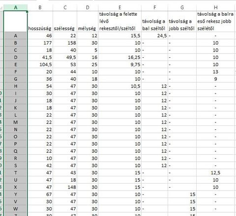

Annak a táblázatnak a részlete, ami a 3D terv műszaki rajzzá alakításához kellett.
A tető látványterve belső nézetből.
A terv az volt, hogy a doboz lényegét adó, a képeken látható keretet egy 30 mm-es anyagból CNC-vel kimaratom, és köré építem a dobozt 4 mm-es lemezekből (illetve a hátsó falat 12-esből). A méretek miatt a tetőt nem elcsúszósra, hanem zsanérosra álmodtam meg, az aljának pedig egy 4 mm-es lemezt képzeltem, amin feltüntetem a megfelelő kiegészítőlogókat, hogy elpakoláskor egyértelmű legyen, mi hova való. A 12 mm vastag tetőből kimaratok egy területet, oda kerül a pontozótábla és a szabályok.

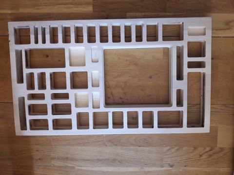

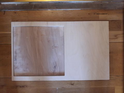

Május végén a PH! CNC fórumán soldi3r kolléga (ezúton is hatalmas köszönet neki!) irányított a hobbycnc.hu fórumára, ott többen is jelentkeztek a felhívásra. Kikötöttem az elsőnél. Egy idős, régi vágású mester, aki, ha nem is gyorsan és hibátlanul, de július elejére beszerezte az anyagot (Székelyföldről!) és legyártotta, amit kértem.

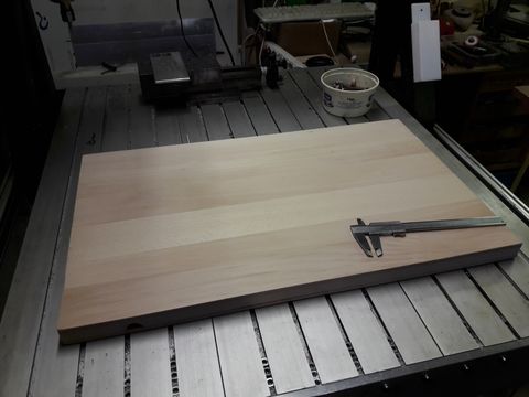

A munkaanyag.

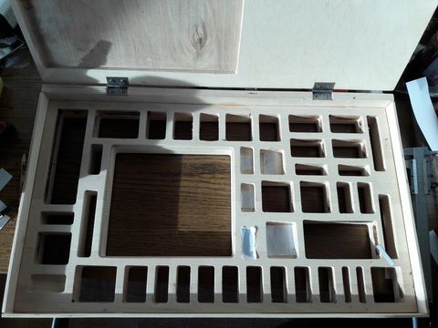

Marás kész!
A tető.
Az alap. Sajnos későn vettem észre, hogy homályos lett a kép, bocsánat.
Harmadik lépés: összeszerelés
Beszereztem a szükséges apróságokat: a fogantyúkat, zsanérokat, egyebeket, és egy péntek délután nekiálltam szerelni. Maga az összerakás nem volt túl izgalmas, kis csiszolás, kevés fúrás, pár szög, csavar, sok ragasztó. Nyilván odafigyelést, gondolkodást, sok mérést igényelt, de nem okozott különösebb gondot.

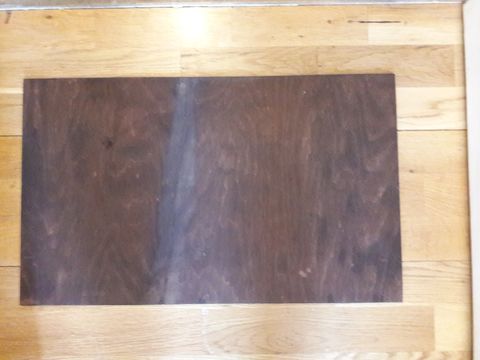

A másik nagy problémát az aljára kerülő logók okozták. Pár éve csináltam fából egy kör alakú kirakóst, ott fényesen bevált, hogy a tükörben nyomtatott ábrát Plextol B500 metil metakrilát ragasztóval ráragasztottam a fára, majd leáztattam a papírt és lelakkoztam. Itt nem működött, a sok apró, bonyolult képet nem adta ki jól, ráadásul a sötétbarnára pácolt 4 mm-es alaplemezen nem is látszott. Sebaj, lecsiszoltam, újratervezés. Vettem "transzferoldatot", ami elvileg átviszi a lézernyomást a fára. A világos fára úgy-ahogy igen, de sötét alapon ez is megbukott. Végül öntapadós fóliára nyomtattam ki, és azt ragasztottam fel.
Hm, ez az előző bekezdés nem adja át azt a 3 napnyi tömény szívást, amit átível, mert az kb. így nézett ki: Megtervezni az alját és a középső rekesz fedelét PS-ben kis odafigyelést igényel, nem egy atomreaktor, a tánc utána kezdődik. Színes nyomtatás (#copyguru - nincs otthon nyomtatóm). Anyagra ragasztás. 24 óra várakozás. Leáztatás (nagy locspocs és szívás). Nem jó. Az egészet lecsiszolni. Újranyomtatás. Megint rá. Megint 24 óra. Megint áztatás, most kicsit ügyesebben, óvatosabban mindent. Beletörődés, hogy ez így nem megy. Anyázás (ez volt sokszor, de ezen a ponton különösen fontos része a munkafolyamatnak). Lecsiszolni ismét. Utánanézés, hogy milyen alternatívák vannak. Hobbiboltba el, szükséges kellékek beszerzése. (Ugyanitt már voltam az elmúlt 3 napban négyszer az egyebek miatt, de sebaj.) Újranyomtatás. A sok áztatástól az alsó lemez és a középső tároló fedőlemeze (4 mm-es ill. 3 mm-es rétegeltből) girbegurbává vetemedett. Áztatás újból, 24 óra pihi nagy súly alatt. Szuper, most egyenes. Kép ráillesztése, jöhet a transzferoldat. A kis tetőn tűrhető, de az alján nem látszik semmi belőle. Anyázás. Oké, öntapadó fóliával kell dolgozni. Ennek szellemében a PS file átalakítása. Újranyomtatás. Hazaérkezés. Kiderül, hogy egy logó az átalakításnál elveszett. Visszarakása. Vissza a városba nyomtatni. Zárva vannak. Másik hely. Kész. Ráragasztás, győzelem. Ha nem is tökéletes, de vidékre elmegy...

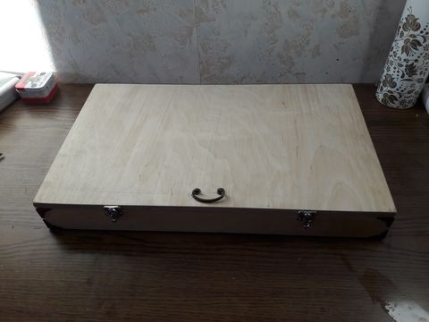

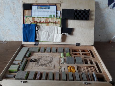

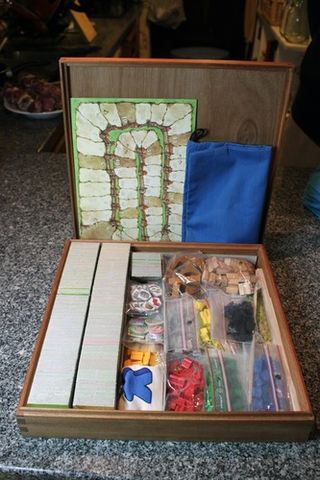

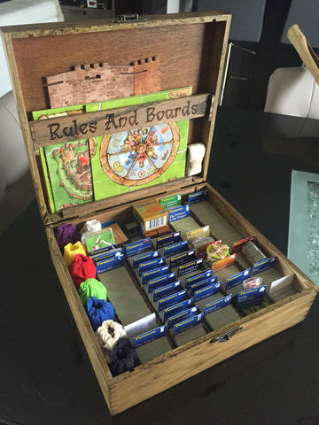

Összerakott, lecsukott doboz, üresen. A körülötte lévő dobozok tartalmát kell belepakolni.
Ugyanez nyitott állapotban (a tábla és a szabályok már a helyükön). A nem átütő rekeszek alján látszanak a kiegészítők jelölései.

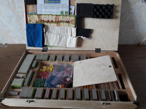

A normál lapkaméreteken felül van csomó apróság, ami sokkal kisebb, így ebben a formában kiesnének a helyükről, amint oldalt fordítom a dobozt. Ezek fölé a tetőre szivacsot ragasztottam. Persze lehetett volna külön tetőt csinálni mindegyiknek, de én azt kicsit túlzásnak éreztem volna; beb***ni a bábuk közé a középső, zárható rekeszbe meg túl póriasnak. Ahhoz egyébként vettem zárat, de nem szereltem fel, szerintem ennyi elég. Persze az egészet több rétegben lakkoztam.
Bepakolva, készen – végre! (A jobb oldalon látható üres rekeszek jövőbeni kiegészítőknek vannak)

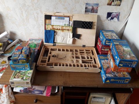

Nyitott középső rekesszel. :)

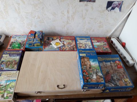

A feleslegessé vált (de semmiképp se kidobandó) dobozok.
Készen, lezárva. A tetejét egyelőre nyersen hagytam; nincs igazán jó ötletem, milyen grafikát és milyen technikával kéne rátenni.

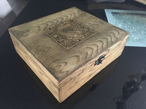

Hát így lett szép dobozom a(z egyik) kedvenc társasomhoz. :)
Örülök, mint majom a farkának, mert bár tudom, hogy mindenki meg tudta volna oldani sokkal menőbben és persze sokkal olcsóbban, ez épp azért különleges nekem, mert én csináltam. Aki játszik ilyesmivel, ismeri az érzést...
A tesztfutamon pár hiba előjött, pl. meg kell oldanom, hogy a tető nyílását valami félúton megfogja, mert ha teljesen kinyílik, baromi sok helyet foglal (csukott állapotban 529x319x68 mm, ha kinyitom teljesen, az alapterület 529x640-re nő).
