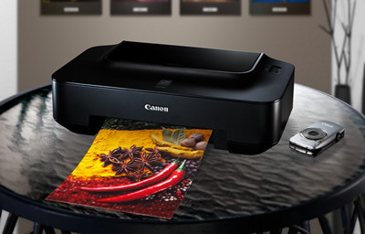

Canon IP2700
Bevezető
Halihó mindenki :)
Egyik barátom keresett meg azzal kapcsolatban pár hete, hogy az ip1000-es nyomtatója helyett szeretne újat vásárolni, és a tanácsomat szeretné kérni.
elvárásai a következők voltak
- legyen olcsó a nyomtató
- nyomtatási költsége a Canon IP1000-es szintjén maradjon, vagy olcsóbb legyen (bc24 patronok színes (10ml) 200 Ft + fekete (10ml) 200 Ft )
- ne kelljen tűvel töltögetni, mert rengeteg a hátránya
- minőséget tekintve , matt, normál papírra nyomtasson szépen
A választásom egy Canon ip2700-as nyomtatóra esett, ezekbe való patronokkal már volt tapasztalatom ( PG510/CL511), és az elődeivel a PG37, 40, CL38 , 41 patronokkal is, mivel van egy mx300-as gépem ami utóbbi PG40 / CL41-el működik, szintén külső adagolóval.
