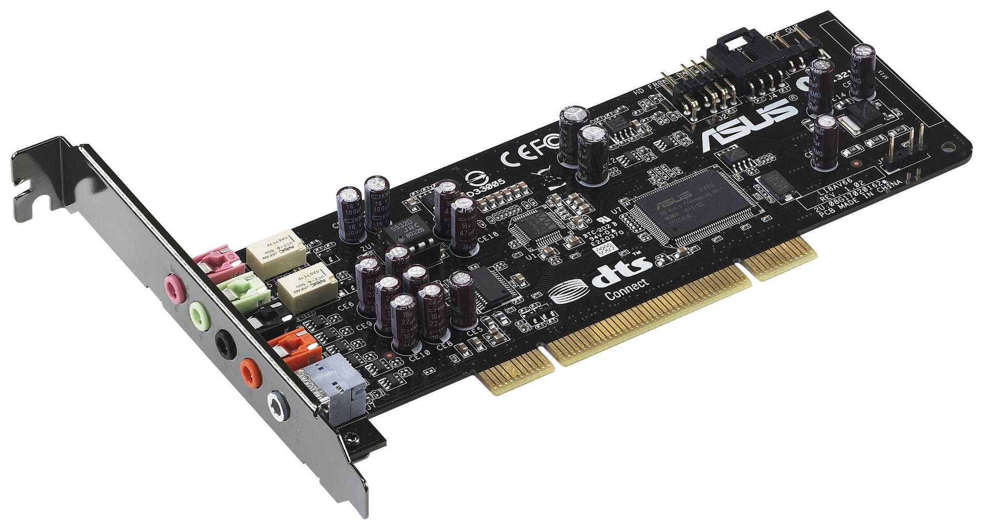

Íme egy kép róla (guglis):
Jól látszik rajta a cserélhető op-amp (a kártya bal felső sarkában a kondenzátorok között)
Szintén jól látszik rajta az IC típusa: JRC 8022B! Ez a Hi-Fi -sták körében egy köztudottan nagyon nagyon szép hangú és nem túl drága IC, csak nagyon nehéz beszerezni. A hivatalos Asus honlapon is ez az IC szerepel a képen, a Gugli képkeresőjében és az összes tesztben (Elite Bastards, Vortez, Hardware Heaven, Bit-Tech.net ) is ez az IC van.

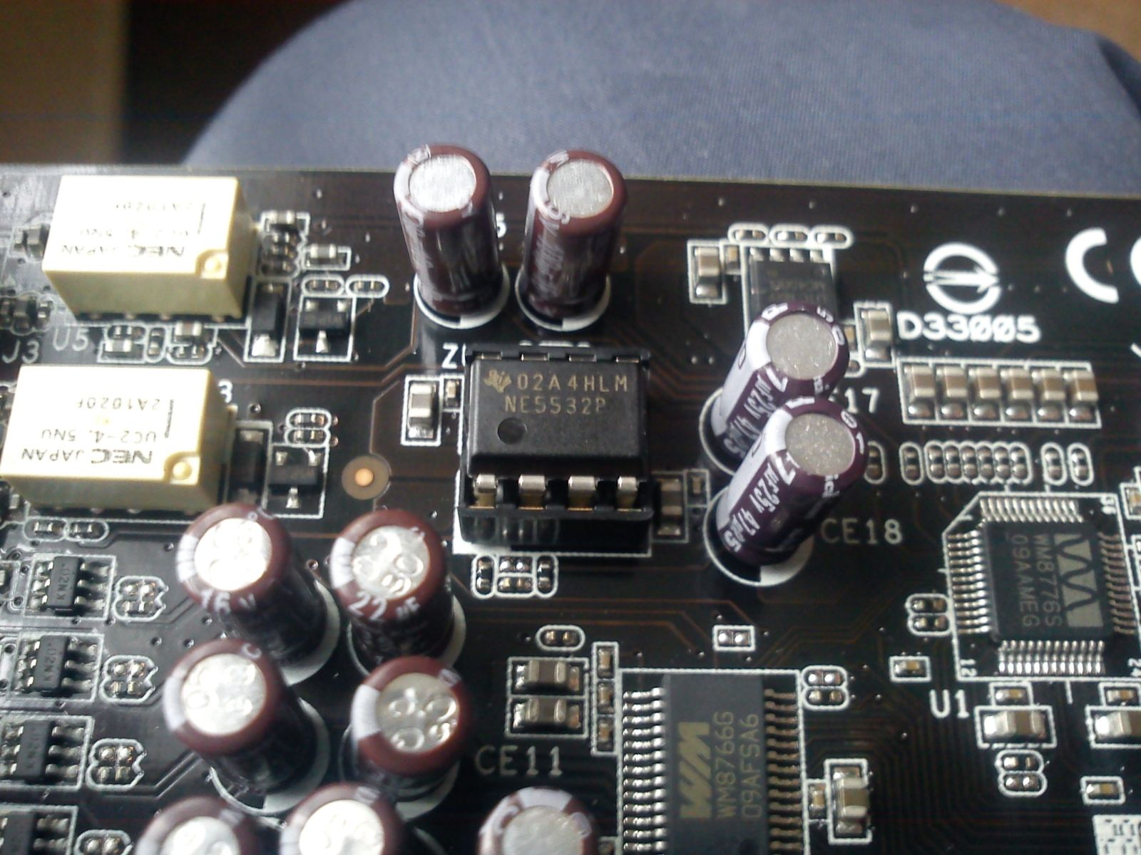

Másnap, amikor nekiálltam nézegetni a kártyáról a beépítés előtt készült képeket, akkor vettem észre hogy hoppá, ez itt nem az amit ígértek:
Igen-igen. Nem az az op-amp van rajta, mint amit ígértek, hanem egy NE5532. Na itt elkezdtem nagyon csúnyán anyázódni, utána meg röhögni. Beletesznek egy több mint 12 000 Ft-os hangkártyába egy 102 Ft-os műveleti erősítőt? Hát mi ez? Mit képzelnek ezek? Ez az IC a minőség szinte legalja és pont ezen múlik a kártya hangja (legalábbis nagyon nagy részben, az analóg, sztereó részen). Sokan szeretik ezt az IC-t (mert olcsó!), de annál többen nem. Nekem sem a szívem csücske.

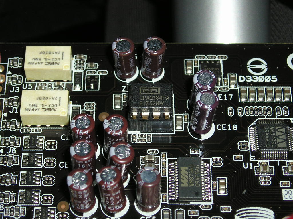

Szóval kicseréltem az op-amp -ot:
Na kérem szépen. Ezeket a hangok szerettem volna hallani az először. Jelentősen jobb lett a hangja, megjöttek azok a hangok amik azt sem tudtam, hogy ott vannak (végre van tisztességes magas hang is). Rendkívül precíz hangja van és nagy a dinamikája, de elég mereven szól (nekem tetszik), részletező nagyon EQ nélkül! Remélem, majd ha tudok bele szerezni egy 2604-est, akkor még jobb lesz a hangja, csak elég drága szegényem.
