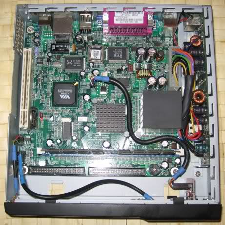

Fém házas, 6 USB 2.0 slot (elöl 2, hátul 4), 1 LAN, 1 soros, 1 párhuzamos port, hangkimenet, mikrofon, egér, és billentyűzet csatlakozók. Belül 1 slot a DDR ramnak, (256mb/333mhz volt benne, ezt gyorsan le is cseréltem egy 1gb-os Veritech DDR 400-asra) és hát nem csalás, nem ámítás, egy VIA 1ghz-es C3 Nehemiah processzor volt benne, egy passzív bordával. A lapon (C3VCM6, VIA CLE266) van még 1 PCI slot, de értelme nincs, mert nem fér bele semmilyen eszköz, illetve 2 IDE csatoló, ennek sincs sok értelme, mert nincs benne hely winchesternek, bár később még szerepet fog kapni.

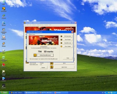

DRIVER hiba! És tényleg. Az eszközkezelőben, fel is tűnt a két sárga kérdőjel. Az egyik a VGA-nál a másik meg a hangkeltőnél. Eltávolítottam őket, driver letölt, reboot. Driver install és kész. MŰKÖDIK! Feltettem még rá a programokat amiket használok, többek közt egy 3dmark2001-et is. Bár az eredmény elég szerény, mondhatni vicces:
3dmark2001
3dmark2001
Nem baj játszani nem nagyon fogok rajta. Lehet hogy a Starcraftot felteszem próbaképp, majd még meglátjuk. DivX lejátszás műxik, DVD-t nem próbáltam. Internet megy. Programok futnak. Egy dologra még rájöttem közben: kell hogy legyen IDE eszköz legalább egy, mert ezt sem szereti a Windows XP. Ez csak akkor derült ki mikor lehúztam a CD-Romot és reboot. Hát nem volt reboot. Szóval visszatettem bele a 128mb-os Flash Drive-ot és azzal meg ment. Nem tudom hogy ez miért kell az Oprendszernek, de tény hogy működött utána. (Ezt is elmondhatná valaki okosabb...)

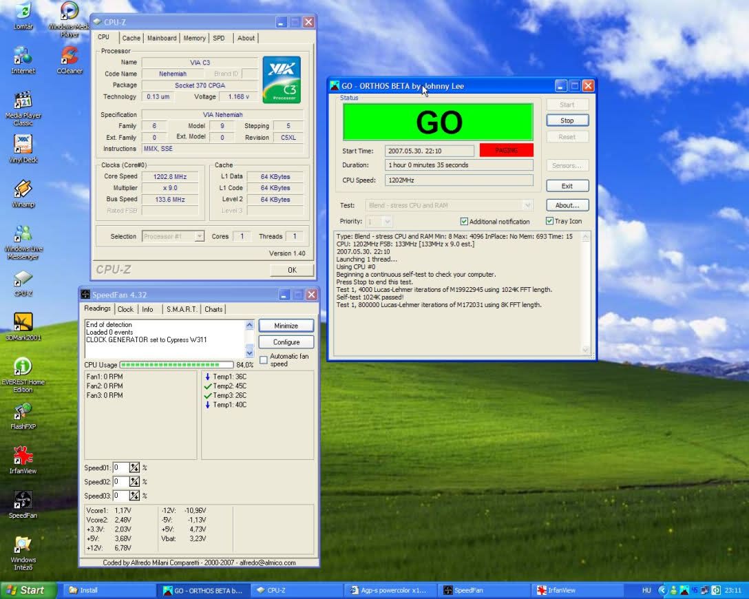

És a tuning? :-) Hátha lehet egy picikét. Nosza kerestem egy ventilátort, bekötöttem és megnézegettem a BIOS beállításokat. Nem sok jó van benne. FSB-t lehet emelni 133mhz-től, meg szorzót lehet váltani. Nocsak nem szorzólockos a CPU? Az jó! Neki is estem. Passzívban nem hiszem hogy menne, de 9*-es szorzóval (alapon 7,5*) még elindult 1200mhz-en.
A tuning
A tuning
Az FSB emelést nem szerette nem nagyon bootolgatott. Na ez is több mint a semmi. :-) Most már megnyugodhattam, tuning is megvolt. Pipa. Ventilátort kivettem. Minden vissza alapra. Illetve a ramot a legdurvább (gyorsabb) beállításokra tettem.(Veritech DDR400-as Ram, 133Mhz-en jár 266Mhz-en jár!)
A Speedfan szerint terhelés alatt a processzor 86°C!! Azért ez nem semmi. Ez a kis alumíniumborda nem valami nagy hűtőteljesítményről árulkodik. Ja, az a fekete a tetején gumi!
A TC-Box belseje
A TC-Box belseje
A passzív hűtésű VIA C3 proci
