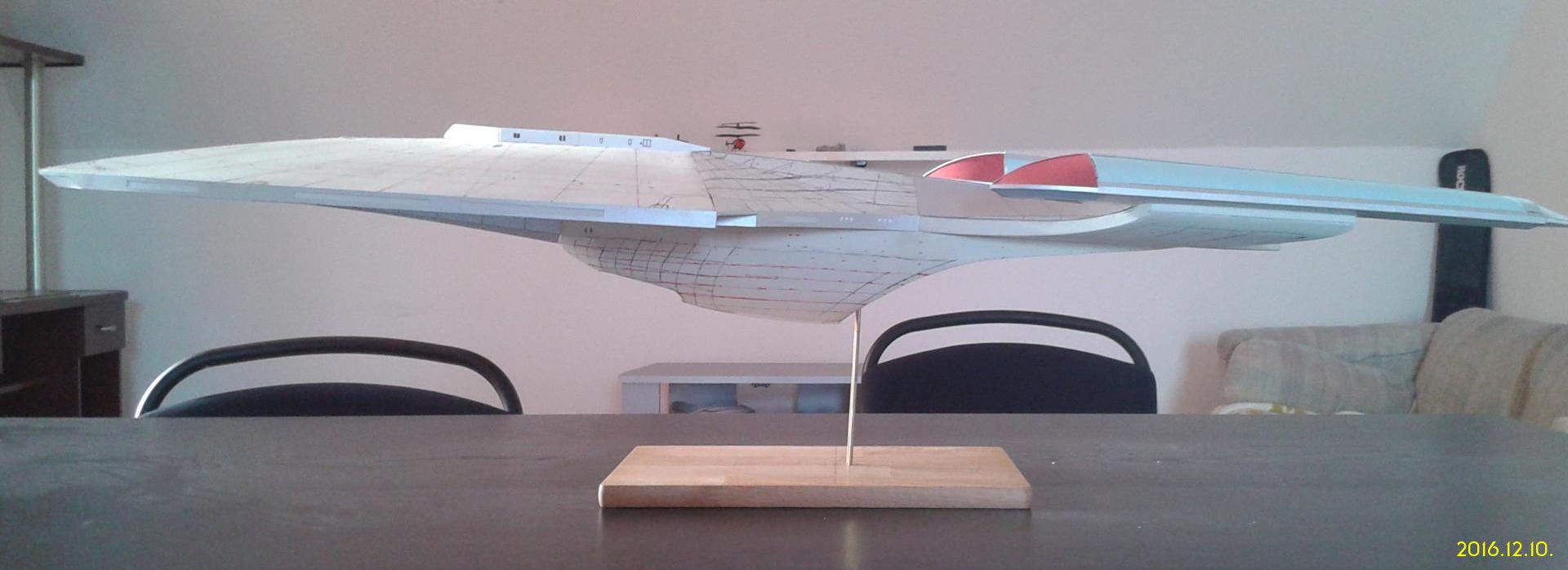

A legelső (telefonos) képem 2007 őszéből borzalmas minőségű, ezért egy későbbi, ám sajnos ugyanazt az állapotot mutató és fent látható 2009-es fényképpel folytatom a cikket. Ez az állapot a gyakorlatban további bő 4 évig alig változott.

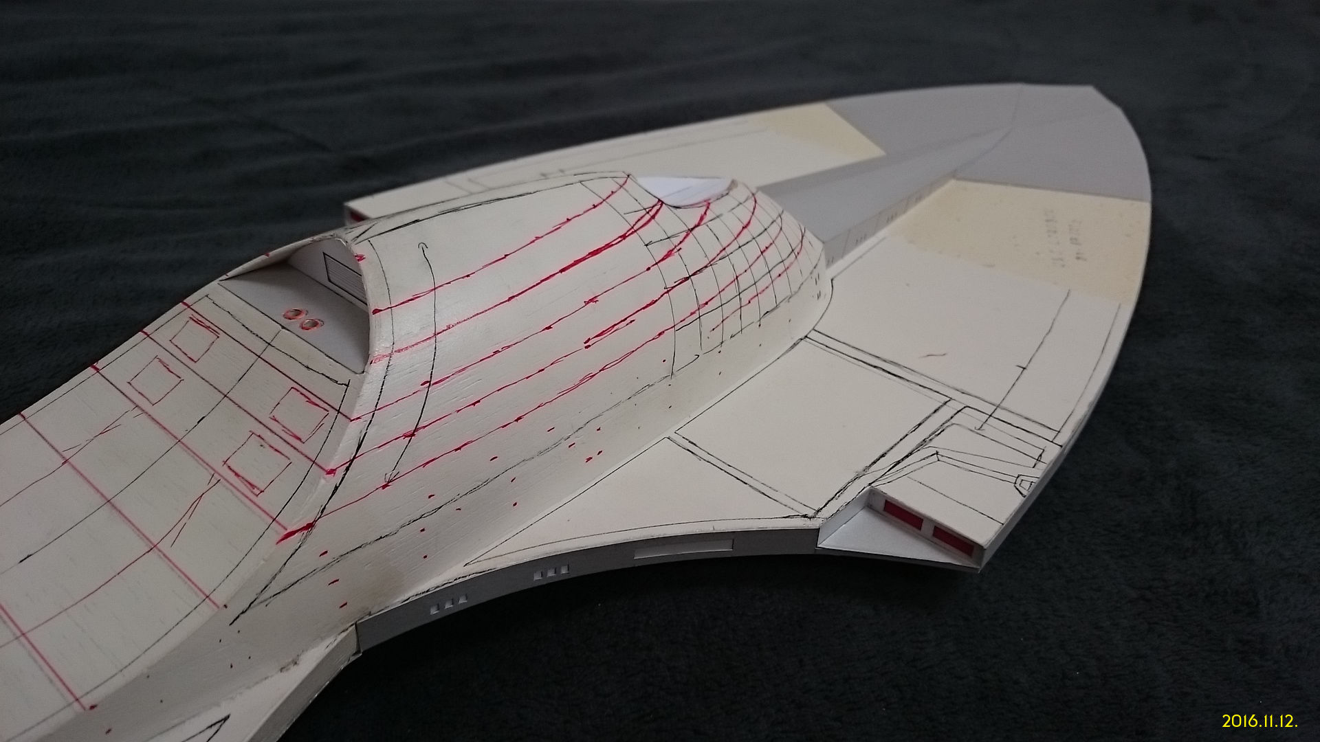

A múló évek során egy-egy apró részt beburkoltam, de aktívan nem foglalkoztam az üggyel. Először például a főhangár bejárata készült el egy 2010.11.02-án készült kép alapján (és a hajtóművek alsó burkolatának egy része). A fehér karton már megsárgult azóta, de mégis inkább meghagytam az eredeti formájában. Ezután került fel a hajó gerincére is a burkolat, majd a hajtómű pilonok felső részére is.
Végül csak 2016 szeptemberében gyorsultak fel az érdemi munkálatok. Abban az évben egészen sok időt tudtam a papírmakettezésre szánni és az adott új lendületet, lelkesedést a Longbow végleges befejezéséhez is. A végleges befejezés pedig a gyakorlatban a hajó felöltöztetését jelentette.
A hajó szinte egészét ugyanazzal a fényes, fémes hatású kartonnal burkoltam. Az évek során az és néhány más szürke felület is fokozatosan mattult, kifakult. Ennek a természetes és esetenként szerencsés öregedésnek lett az eredménye a sok eltérő színárnyalat, amit remélhetőleg a JPEG-tömörítés sem tüntetett el teljesen a fotókról.

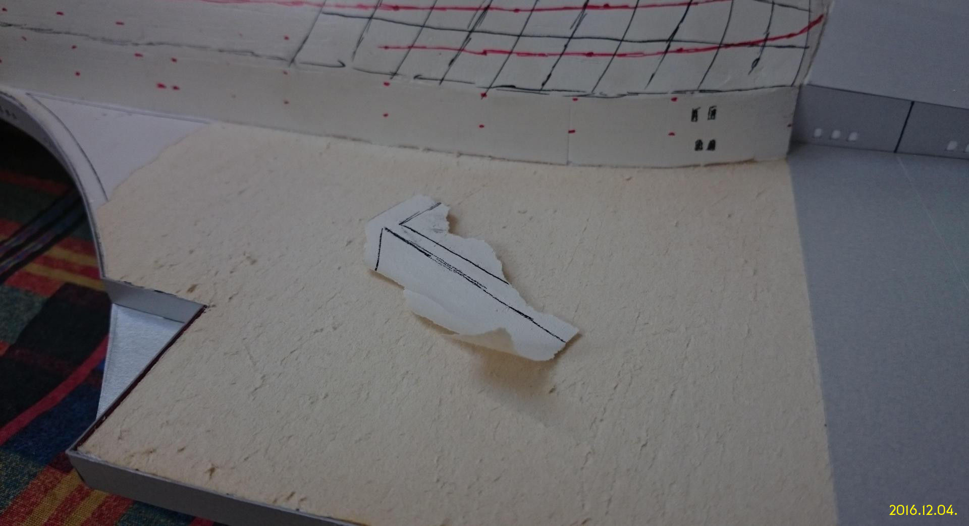

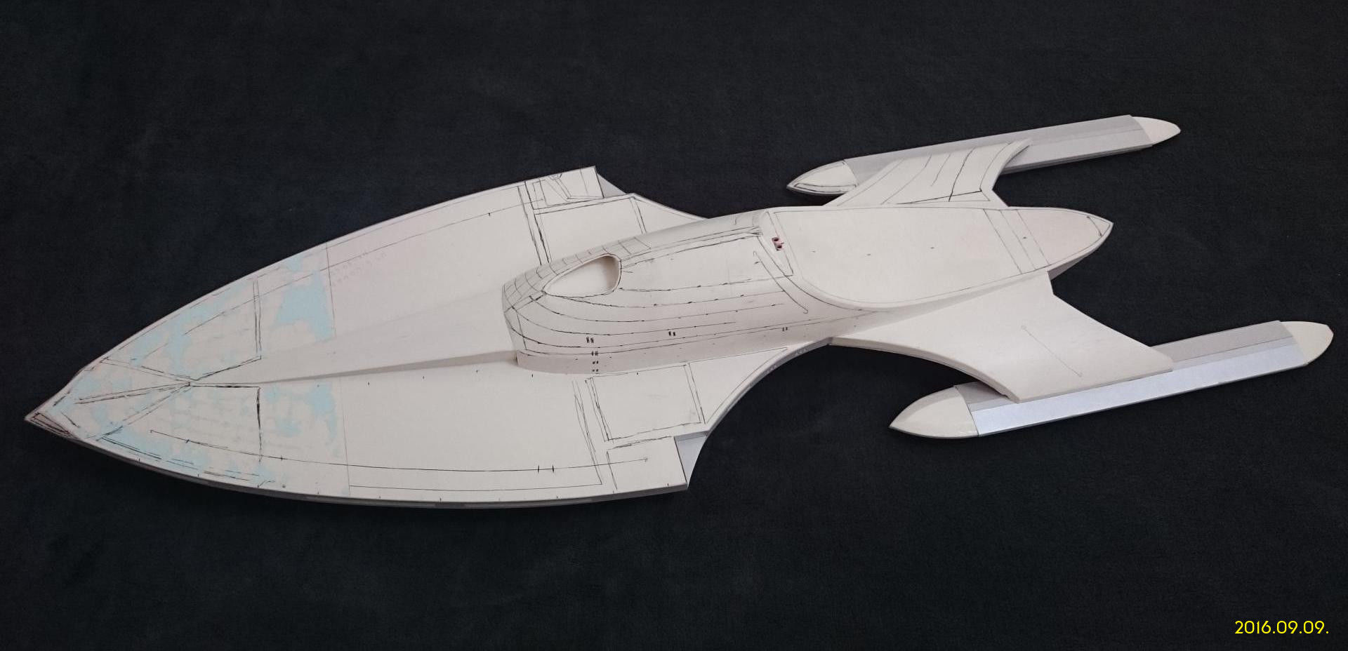

A karton és balsafa vázra balsafa burkolatot tettem. Akkoriban nem volt tapasztalatom a balsa utókezelésével (ma sincs több), így jobb híján asztalos szórógittel fújtam le, hogy tartósítsam a felületet. Sokkal keményebb ugyan nem lett az anyag, de mégis keletkezett egy védőréteg, ami a puha balsafát védte az évek során.
Az ilyen nagy felületek festéséhez ugyancsak a tapasztalat híján nem fogtam hozzá és éreztem, hogy a szórógitt sem lenne hozzá megfelelő alap. Ez is segített kitartani a papír mellett.

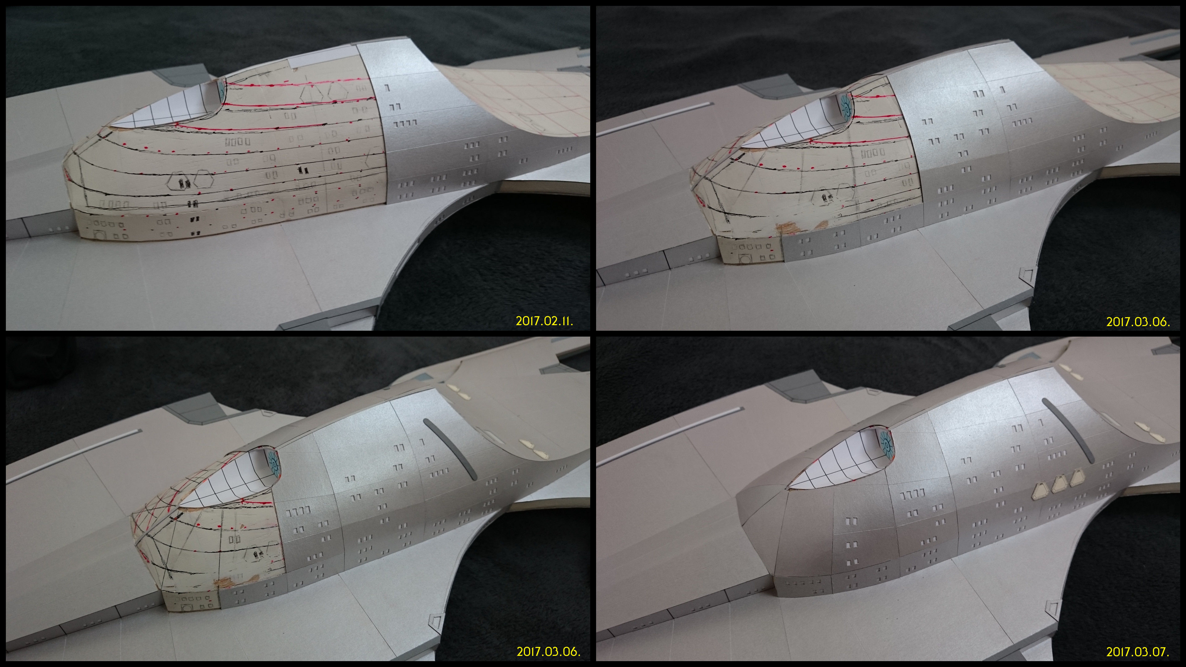

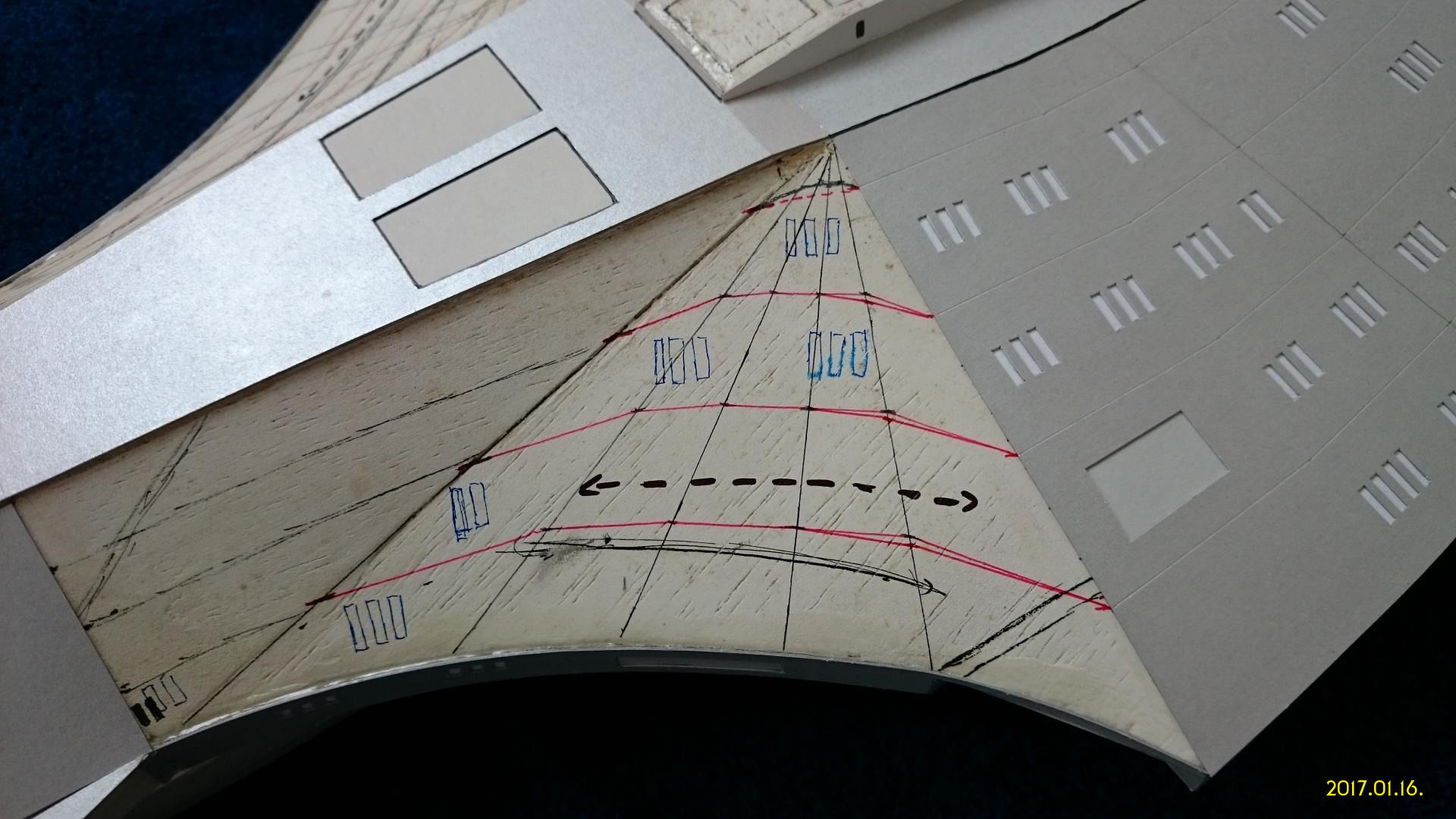

A végleges burkolat kialakítását a hajó felső részén kezdtem, aminek fontos részei az ablakok is. A hajó méreteit ugyanis a legjobban a sok apró ablak érzékeltetné, de sajnos saját magammal kerültem ellentmondásba, amit már nem tudok utólag javítani.
Egy-egy fedélzetre 4 méteres bruttó magasságot számoltam, így a belső tér is egészen tágas lehet, de a hajó szerkezetének és egyéb műszaki egységeinek is elegendő hely marad.
A nagyrészt függőleges falfelületeken egészen kicsi, 1*1,5 méteres ablakokkal számoltam. A „parancsnoki szekció” felső részén, ahol igencsak laposan emelkedik a burkolat, ott a Galaxy osztályhoz hasonlóan nagy (nagyobb) ablakokat képzeltem el a kabinokra, amelyek majdnem a kabin teljes magasságában végig húzódnak.
A makett 1:500-as méretaránya, a lapos burkolat és az egy-egy fedélzetre jutó nettó 3 méter belmagasságból kiindulva az első elképzelésem szerint 1 cm-es (2*10 mm-es), a valóságban 1*5 méteres ablakok kerültek volna a kabinokra a parancsnoki szekción. A hajó elülső, laposabb részén így gyakorlatilag a kabin teljes magasságban ki lehetett volna látni.

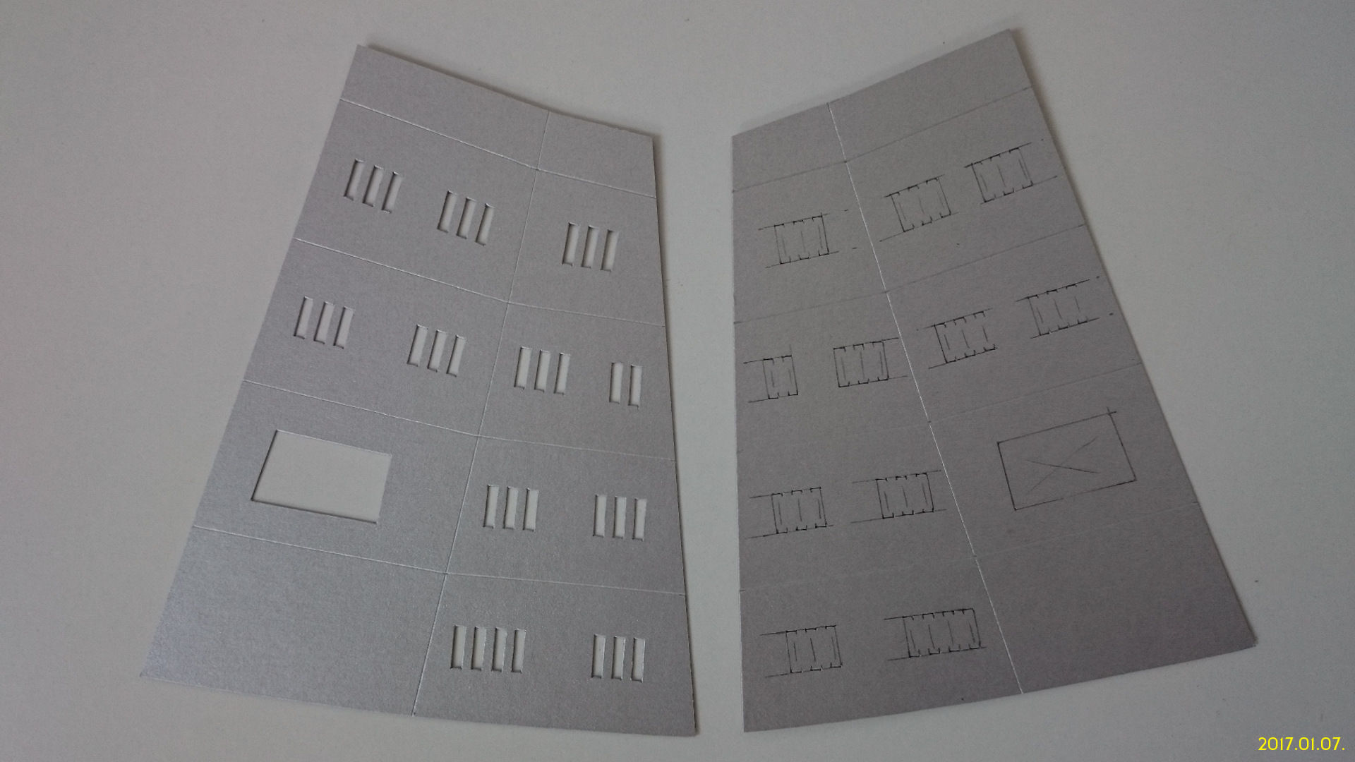

Már az első burkolati elemből kivágva az ablakokat, láttam, hogy túl nagyok lesznek, így csökkentettem 8 mm-re a magasságát. Morogtam is bőszen, amikor mérhettem újra és vághattam ki az új darabot, mert elég pepecselős munka volt.
Utólag már látom, hogy az arányok miatt még kisebb, 6-7 mm lett volna az ideális ablakméret, mint azt a kissé meredekebb területeken használtam is. Talán szerencsésebb lett volna egységesen kicsi, a végleges négyféle helyett csak kétféle ablakméret.
Azték minta helyett pókháló
Más hatást érhettem volna el azzal is, ha a 4 méter helyett kevesebbet számolok egy fedélzet bruttó magasságára. Akkor talán még egy szintet be tudtam volna préselni a parancsnoki szekcióba, így a több és kisebb ablakok tovább növelték volna a hajó látszólagos méreteit.

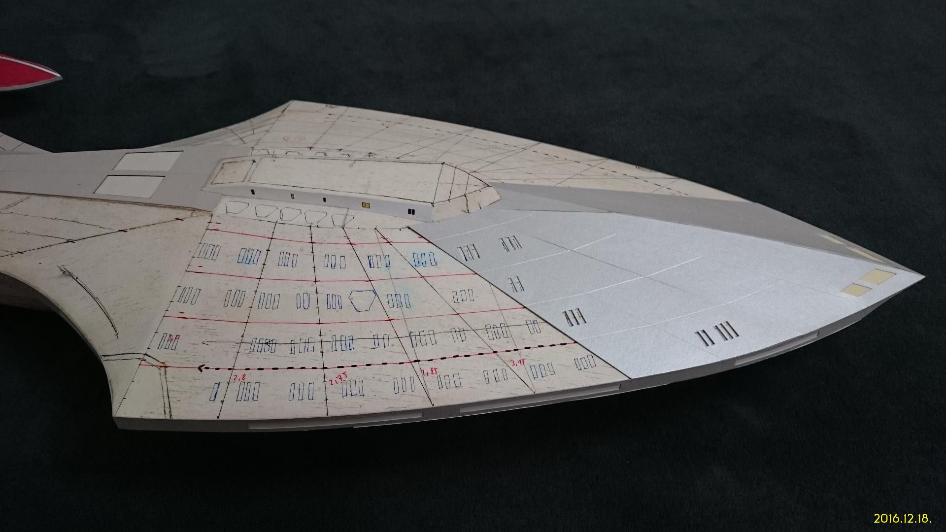

Az összesen 511 darab ablakot ki kellett vágnom fényes kartonból. Hogy ne az összefirkált hajótest maradjon a lyukas papír alatt, hagyományos 80 grammos fehér fénymásolópapírt ragasztottam mögé. Ezzel nagyjából olyan hatást értem el, mintha az ablakhoz tartozó helyiségben világítana a lámpa. Gondolkoztam rajta, hogy legyenek-e sötét kabinok/ablakok, de végül látványosabbnak tartottam, ha marad minden "kivilágítva". Nagy álmom, hogy egyszer legyen egy saját belső világítással megépített makettem is.
Alsó fedélzetek

Talapzat:
A hajótörzs alsó felének (gépház szekció) formájából adódóan nem lehet csak úgy elegánsan letenni a hajót az asztalra, polcra, bárhová, mert elborul. Na jó, az építés során egy törölközővel letakart ruhaszárító kifejezetten praktikus alap volt, de ez a kész makett esetén már nem lett volna elegáns.
Már a történet elején, a belső szerkezet építésekor megszületett az elképzelés az állványra való rögzítéshez. A hajó alsó felébe kettő, nagyjából 3 mm belső átmérőjű szénszálas csövet ragasztottam be. Az elképzelések szerint az állványba épített két fémrúdra fogom a csövek segítségével ráhúzni a hajót.
Van itt minden: a talapzathoz való csövek, alsó hangár bejárata és torpedóvető tranzisztorok
A csövek részben teherviselő szerepet játszanak, részben a makett rögzítését látják el. Így egy nagyon apró csatlakozási pont is elegendő, ami nem zavarja a végeredményt, teret engedve a makett formáinak. Szerencsés véletlen, hogy minden előzetes számítás nélkül a hajó geometriai közepe majdnem egybeesik a valós tömegközépponttal.
A kevesebb néha több. Szívem szerint meghagytam volna csak a két pálcát, de önmagukban gyengék voltak.
Az állvány anyagán sokat gondolkoztam, felvetődött a plexi is, ám a fémrudakat nem tudtam volna elegánsan rögzíteni benne. Az egyik munka utáni bevásárláskor az áruház háztartási osztályán bambulva megláttam egy vágódeszkát… Tökéletes! Majdnem A4-es méret, elegendően vastag és nehéz, azonnal tudtam, hogy stabil alapot biztosít.
A vágódeszkába kézi fúróval fúrtam meg a két lyukat a fémpálcáknak. Akadt volna állványos fúró is, de miért is könnyíteném meg a saját dolgom? Meg is lett az eredménye az ügyetlenkedésnek. Valami totális véletlen folytán pont annyira lettek ferdék a lyukak és így a fémrudak is, hogy még gusztusosan ferdén áll az egész hajó. Mondjon akárki akármit, szebb, mintha teljesen vízszintesen állna.
Önmagában a két rézpálca sajnos nem volt elég merev. A hosszú hajó és nagy erőkar miatt könnyen csavarodott a függőleges tengelye körül, így kaptak maguk köré egy papír oszlopocskát. Már bánom, hogy túlbonyolítottam az oszlop formáját, mert egyszerűen ronda lett, de legalább stabil. Az első réteg burkolat sajnos nem lett szép, így ment rá egy második. Ekkor viszont az élek illesztése lett csúnya. Mivel a vágódeszka nem volt elég elegáns egy lakkozáshoz, vagy pácoláshoz, így a festés mellett döntöttem.
A festést megelőzően mestertapasszal kentem le az oszlopot is, és igyekeztem minél egyenletesebbre csiszolni. Nem lett tökéletes, de már türelmetlen voltam, így lett végül lefújva. Először csak az oszlop kapott 4 réteget, aztán a deszka is. Végül a csúnya maszkolás miatt még két rétegben "összefújtam" a kettőt, bár ez már nem javított a helyzeten.

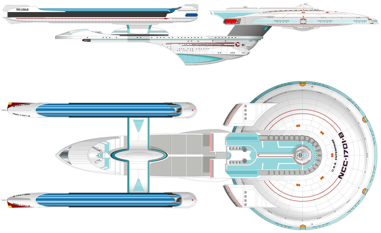

Az ötletet egyértelműen a Sovereign osztályon látható hatszögű forma adta. (kép és még egy kép). Egyszerű, de a sok apró kiegészítő sokat javít a hajó részletességén. Lekicsinyítve az eredeti 15 személyes csónakokat, végleges méretek alapján 6 férőhelyet számoltam kabinonként.
A hajó teljes legénysége ugyan nem éri el ezt, de legalább 300 fős kapacitást számoltam a mentőhajókra (plusz a kompok), végül 56 darabot használtam fel belőlük. GIMP-pel megrajzoltam a formát, majd 70 darabot nyomtattam, ha elrontanám a kivágást, vagy meggondolom magam a felhasznált mennyiséget illetően. (Amúgy nem volt annyira pepecselős munka kivágni őket, gyorsabban végeztem, mint reméltem.)

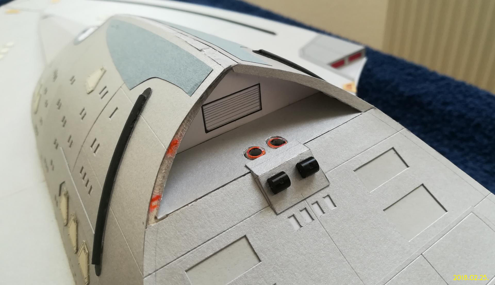

A Star Trek-ben az újabb föderációs csillaghajók fegyverzete jellemzően két elemből áll. Az első a fézer sor (phaser), ami lényegében egymás mellé, sorba épített energiasugárzókból áll. A másik a klasszikus foton, vagy kvantum torpedó. Mindkettő esetében egyszerűsítenem kellett a stúdiómodelleken kidolgozott részletekhez képest.
A fézer sorokat 2,5 mm-es átmérőjű félkör keresztmetszetű sztirol csíkból készítettem el. Nagyjából ezt találtam méretarányosnak. A sztirol csíkok alá 4 mm széles kartoncsíkot ragasztottam alapozásként, ez adta meg a végleges vonalvezetést. A parancsnoki szekció felső részén véletlenül fordítva, hátuljával előre ragasztottam fel ezeket az alapokat, ezért sajnos nem olyan szép a vonalvezetése, de azt már nem tudtam volna javítani. A sztirol csíkokról csak csúnya képem van, ezért ezt csak linkre kattintva nézhetitek meg.
A torpedóvetők megoldásán sokat gondolkoztam, míg végül egy otthoni rendrakás során a kacatok között megláttam néhány tranzisztort. Első pillantásra egyértelmű lett, hogy azokat felhasználom a maketten. A Csillagflotta hajóin fixen beépített torpedóvetők vannak, én mégis egy részben mozgatható, függőleges irányban 50 fokos tartományt befogó torpedóvetőkben gondolkoztam. A saját hajómra mégiscsak azt találok ki, amit akarok. :) A kis tranzisztor pedig megfelelő formájúnak tűnik ehhez, és még a vetőcső nyílása is látszik.

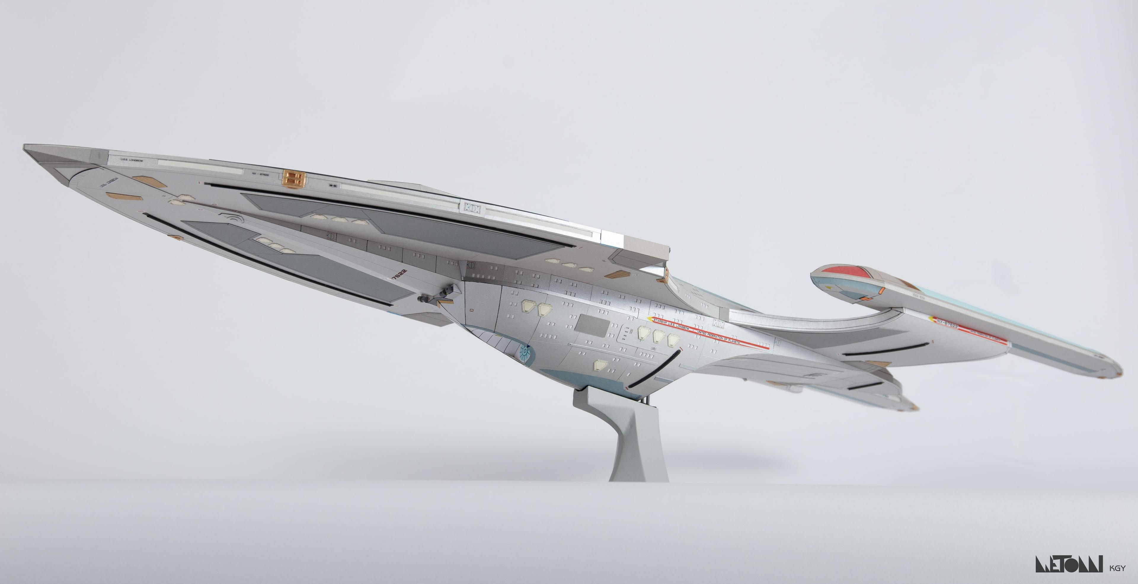

Sok év telt el tehát az első vázlat megrajzolása után, de 2018. december elsejére késznek nyilvánítottam végre a hajót. Másodikán fotóztuk, azóta végre pihen. A cikk írása kapcsán még pár ötletem felmerült, de most már egy másik "projekt" van folyamatban, a USS Asia átépítése, amiről csak személyes bejegyzések várhatóak majd apránként. Az első részt itt találjátok.
