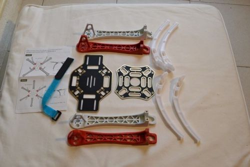

F450 váz talppal 4800ft

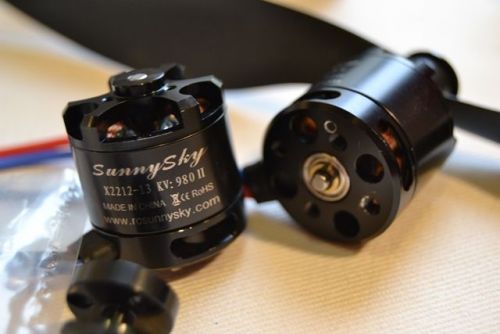

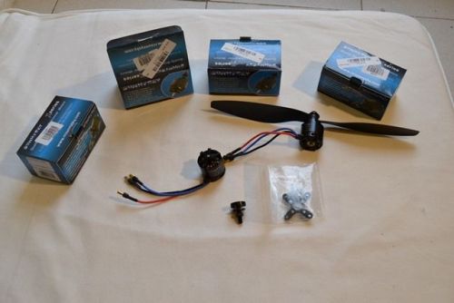

4 db motor SunnySky X2212 17000 FT

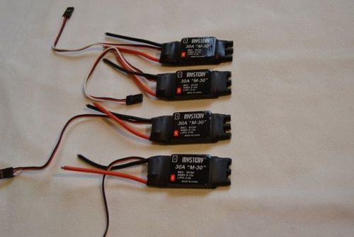

4 db motorvezérlő simonk 30A ( most már inkább BLHeli vennék) 10000ft

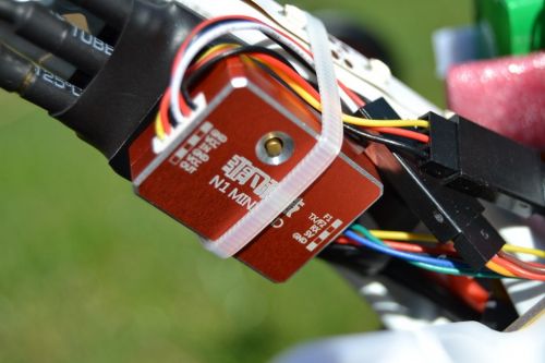

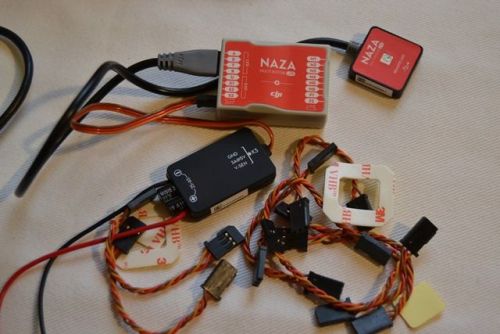

Naza lite M vezérlő 18300ft

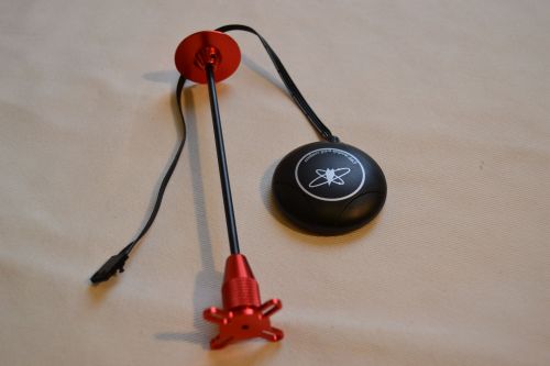

Ublox M8N GPS tartóval 8300ft

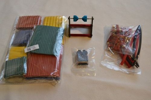

Csatlakozók,zsugorcső,mágneses prop kiegyensúlyozó,akku fesz figyelő ledek 4-5000ft

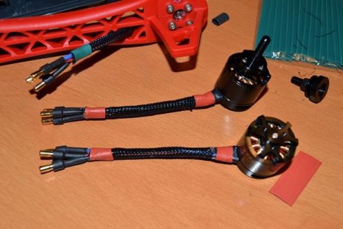

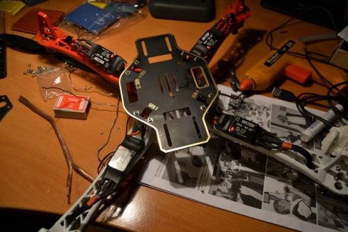

Végre tudtam haladni egy kicsit az építéssel.Kitaláltam,hogy a motor alá egy rezgéscsillapító alátétet teszek,és a motor kábeleit beharisnyázom.Mondanom sem kell jó megkínlódtam vele,főleg a harisnyázással.Most csináltam először ilyet. Azért a végére,már egész jól ment.Tiszteletem Atke kollégának akitől az anyagot vettem,és gyönyörűen dolgozik is vele!
[L:/dl/upc/2015-10/23/7838_eq3wlafw8w4mt7yk_dsc_8133.jpg](IMG:/dl/upc/2015-10/23/7838_eq3wlafw8w4mt7yk_dsc_8133.thumb.jpg)(/IMG)[/L]

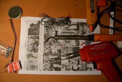

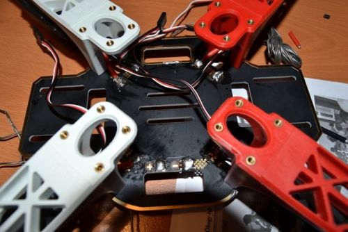

Mikor a karokon voltak a motorok,következett a forrasztás.Sajnos nincs normális forrasztópákám,úgyhogy azzal a kukaszökevény narancssárgával követtem el a látható igen ronda,de hatásos végeredményt.

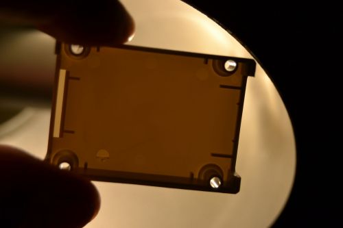

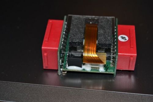

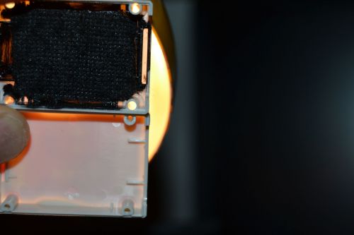

Ezt most egyelőre félrerakom.Viszont valahol olvastam,hogy bizonyos esetekben az elektronikát megzavarja a napfény.Ez elég vadul hangzik,de rajtam ne múljon.Gyorsan szétkaptam a Naza-t és meggátoltam a fény áthaladását a műanyag házon.Most jut eszembe,láttam hozzá alu házat,az is jó megoldás lehet.

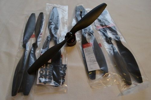

Mivel már későre járt levezetésként a propellereket egyensúlyoztam ki a mágneses tengelyű ügyes kis szerkezettel.Én celluxot használtam súlynak esetleg körömlakkon gondolkodtam még,vagy pillanatragasztón.Döbbenetes,hogy milyen kicsi darabon múlhat a siker.

A rádió összebindelését a vevővel is sikeresen megoldottam. Ez még egy stock Turnigy 9x. A videón külön akksit meg bindelő kábelt használtak. Mivel nekem egyik sem volt és úgy néztem a kábel amit a vevő jelölt csatlakozójára kell tenni csak a két szélső tüskét összeköti,a középsőt üresen hagyja,simán összekötöttem egy a Nazahoz adott csati szélső likait egy dróttal. Az adón lévő gombot nyomva tartva az adót bekapcsolva a vevőn villogó piros fény folyamatosra váltott,tehát sikerült. A vevő persze teljesen be volt kötve a rendszerbe. A Naza összedugdosásánál a motorvezérlők 3 tüsis csatlakozóját két féle kép lehet rádugni.Remélem mindegy hogyan,mert erről pontosabb infot nem találtam.
Utána,a Naza lite-t szerettem volna V2-re "frissíteni" illetve beállítani de a laptop nem akarta az igazságot.Pedig a 80-as porton ahol szeretett volna kommunikálni nem volt semmi más.
Jó régen jártam erre. Közben azért sokat haladtam. Rájöttem,miért nem ment fel a V2-es frissítés. Regisztrálnom kellett és bejelentkeznem a szoftveren belül. Persze mindig kérte előtte,hogy lépjek be,de nekem egy nem gyári módosítás előtt nem az ugrik be,hogy regisztráljam a szoftvert,illetve magamat.Tehát a bejelentkezés után rögtön megtörtént a vezérlőm V2-vé válása hurrá!
Sajnos a konyha angol nyelvtudásommal nem tudom igazán lefordítani a Naza használatiját és magyarul nem találtam.Ha valakinek van fordított jelentkezzen!
Utána következett a legfontosabb beállítás a rádión,a repülési módok kapcsolhatóvá tétele. A bökkenő csak az,hogy 1 db háromállású kapcsoló van a távon,de összesen négy módja a repülésnek a Nazan: ezek a Manual mód ilyenkor teljesen a kezünkben van az irányítás. Na ezt senkinek nem ajánlom a levegőben átkapcsolni mert a büntetés azonnali lesz. Persze aki pontosan tudja miről beszélek az azt csinál ami akar :R
Atti mód Ilyenkor a géptest stabilan tartja a vízszintes helyzetét de a térben mi irányítjuk.Aki már irányított bármilyen kis multikoptert az elboldogul vele.Gondolom ilyenkor nem a GPS hanem a vezérlő érzékelői segítségével stabil.Talán ehhez a módhoz GPS sem kell,de javítsatok ki ,ha nem így van!
GPS mód Na ez teljesen kezdő biztos. Ilyenkor a GPS ha nem kavarunk a bottal,szépen egy helyben tartja a gépet .Persze alap,hogy lásson elég holdat.A gázkar középső állásában lebeg egy magasságban a gép.Ebben az üzemmódban csak a zöld led villogás elfogadható.
Failsafe mód Vagyis baj esetén menti a gépet. Ez jelentheti az azonnali leereszkedést az aktiváláskori pozícióból vagy pedig egy adott magasságban az indulási helyre való visszatérést.Ezt a Keret szoftverben lehet előre beállítani.
Van még valami relatív iránytartó mód az IOC de ezt még nem értem kristály tisztán,majd pótlom.
Szóval a Manual,Atti,GPS módot tudtam beállítani a háromállású kapcsolóra.Persze ez sem ment elsőre,csak mikor rájöttem,hogy minden állásban csak tökéletesen egyenes vonallal lehetett elérni a távon a kívánt eredményt. A vevő hatos csatornáját kötöttem a Naza U bemenetére.Rengeteg videót néztem meg a témakörben de valahogy nem akart összeállni.Volt aki a gear kapcsolóval is kavart ,valamit és a csatorna is különbözött,a táv sok csipogástól kiakadt a feleségem,ezért szétkaptam ( a távot ) és kiforrasztottam a bűnöst.
Ezután gyorsan összecsavaroztam a testet,a felső lapot is rátettem,az elektronikát még nem fixáltam és következett az iránytű kalibrálása,amit Naza "táncként" szoktak emlegetni ezzel is elvoltam vagy egy órát.Pontosan nem is tudom hogy csináltam,de a végére jó lett eltűnt a figyelmeztetés a programban. Aztán motorpróba még csavarok nélkül persze. Na ezzel vagy két hétig szívtam,mert nem akartak indulni a motorok. Akármilyen pozícióba húztam a karokat,akármilyen módban,nem indult. Illetve amikor mérgemben össze vissza cibáltam,egyszer csak elindult.De valami baja volt,mert ha lehúztam nem állt le és olyan furcsán reagált.kérdeztem több fórumon,de nem tudtam rájönni a megoldásra. Végül egyszer tanácstalanul az assistant progiban turkálva,gondolva mi bajom lehet,megfordítottam a gázkar útját. Széthúz ,karok lent össze,azonnal elindult. Eszembe jutott,hogy az egyik videóban reversre állították a gáz útját én ökör meg úgy hagytam. Na mindegy így jártam 2 hétig ezzel szívtam.

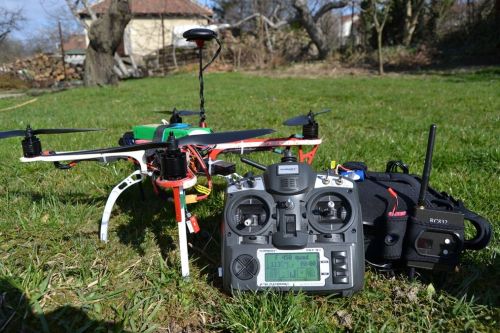

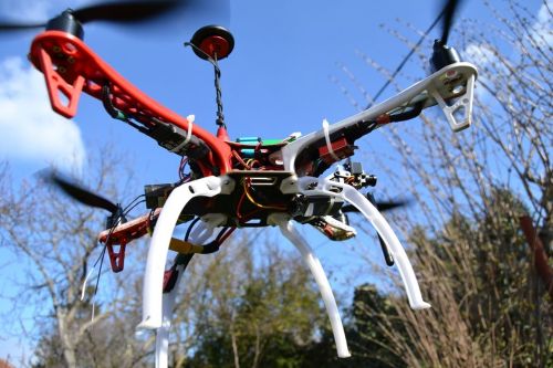

Közben megérkezett a rendelt adó-vevő páros.Az összebindelés gyorsan ment.Mindent átdugdostam Tépőzárral nagyjából rögzítettem az elektronikát,és az akksit,a kiegyensúlyozott propellerek fel és rohanás ki a kertbe.Rádió be,összedug,persze GPS módban,megvártam míg a GPS tetején a zöld fény mellet egy lila fény is megjelent,illetve a piros villogások elfogytak és a zöld maradt ami azt jelentette több mint 6 holdat lát,vagyis tökéletes a pozícionálás.
Meglepően stabilan emelkedett,nem hittem volna,hogy ilyen kezes lesz elsőre.Csodálatos érzés volt amikor annyi bénázás után ott lebegett előttem két méterre fejmagasságban rezdületlenül.Még a hangja is gyönyörű volt!Tudom fél nap alatt össze lehet dobni egy ilyet,de nekem majd egy hónapomba telt,mert nagyon kevés időt tudtam csak ezzel foglalkozni.Így annál nagyobb volt az öröm.

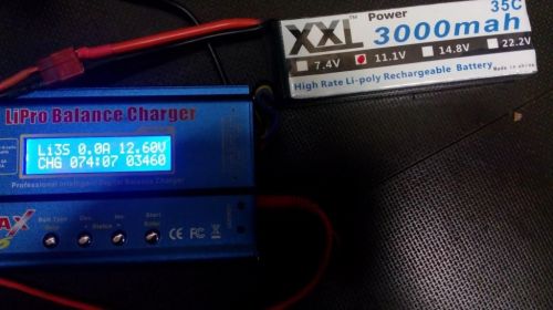

Kissé csodálkoztam,mert a 3000-es akkuba 74 perc alatt 3A -al 3460-at sikerült visszatölteni,de azóta nem volt ilyen különös eredmény.

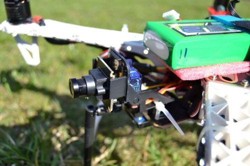

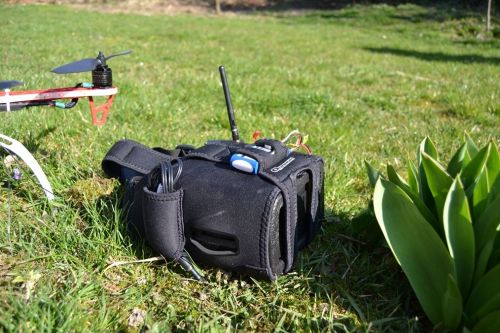

Azóta persze sikerült jó néhányszor repülnöm,jelenleg egy Quanum DIY FPV Goggle V2 w/5 inch LCD Monitor (Kit) -tel gyakorlom a repülést.

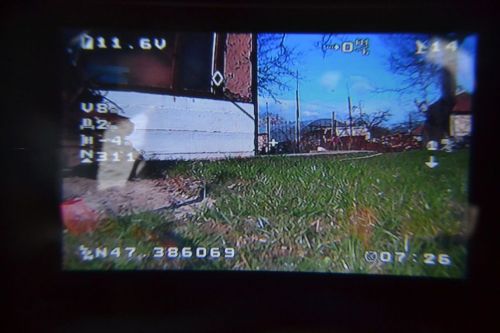

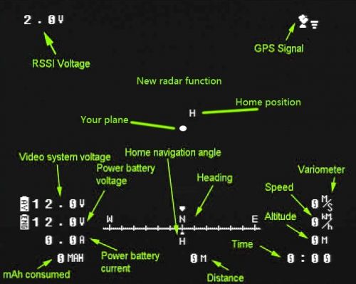

Felszereltem egy olcsó OSD modult is! Nagyon hasznos kis szerkezet,egyszerű beállítani.
A videojelet egy Boscam szett kezeli.
Kamerát vettem kettőt is egy ilyet,meg egy ilyet.Jelenleg az elsőt használom.Persze egy gimbalt és egy Xiaomi yi kamerát is beszereztem.
