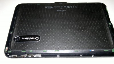

A keret lepattintása után újabb meglepetéssel állunk szemben. A keret alatt egy szinte teljesen teli hátlapot találunk, ami a hat darab rögzítő csavar eltávolítása után sem akaródzik önként lejönni.
Körülbelül 12 darab kis karom ragaszkodik az elülső kerethez. Mivel először szedtem szét, közel húsz percbe tellett (tanulmányozással együtt) a keret és a hátlap eltávolítása. :C

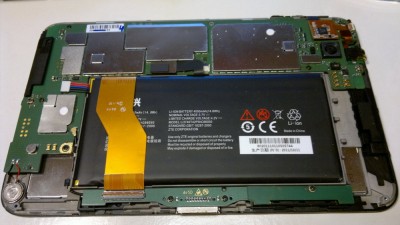

A hátlap eltávolítása után elénk tárul a belső rész.
Ha ezt a látványt látod a saját készülékedben gyönyörködvén, akkor itt hívtam fel a figyelmedet a műszálas ruházatra, illetve egyéb dolgokra amik által komoly visszafordíthatatlan károkat lehet okozni a készülékben. Ettől függetlenül, lehetőleg ne érjünk az áramkörökön található alkatrészekhez.

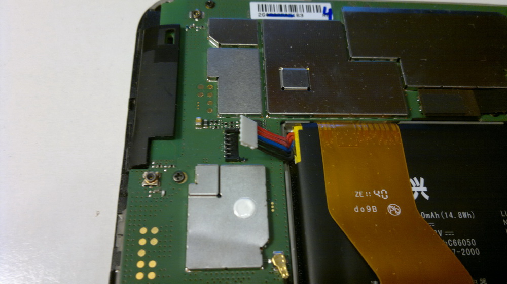

Az első lépés a hátlap eltávolítása után, hogy az akkumulátor csatlakozóját pattintsuk fel. ez által nagyjából áramtalanítva van a készülék. Azért csak nagyjából, mert a készülék el van látva egy úgymond belső 3 voltos akkumulátorral ami a beállítási információkat, dátumot, és az időt hivatott életben tartani. Ennek az akkumulátornak a cseréje viszont nem lehetséges. (nem taglalom a miértjét lényegtelen ebből a szempontból)

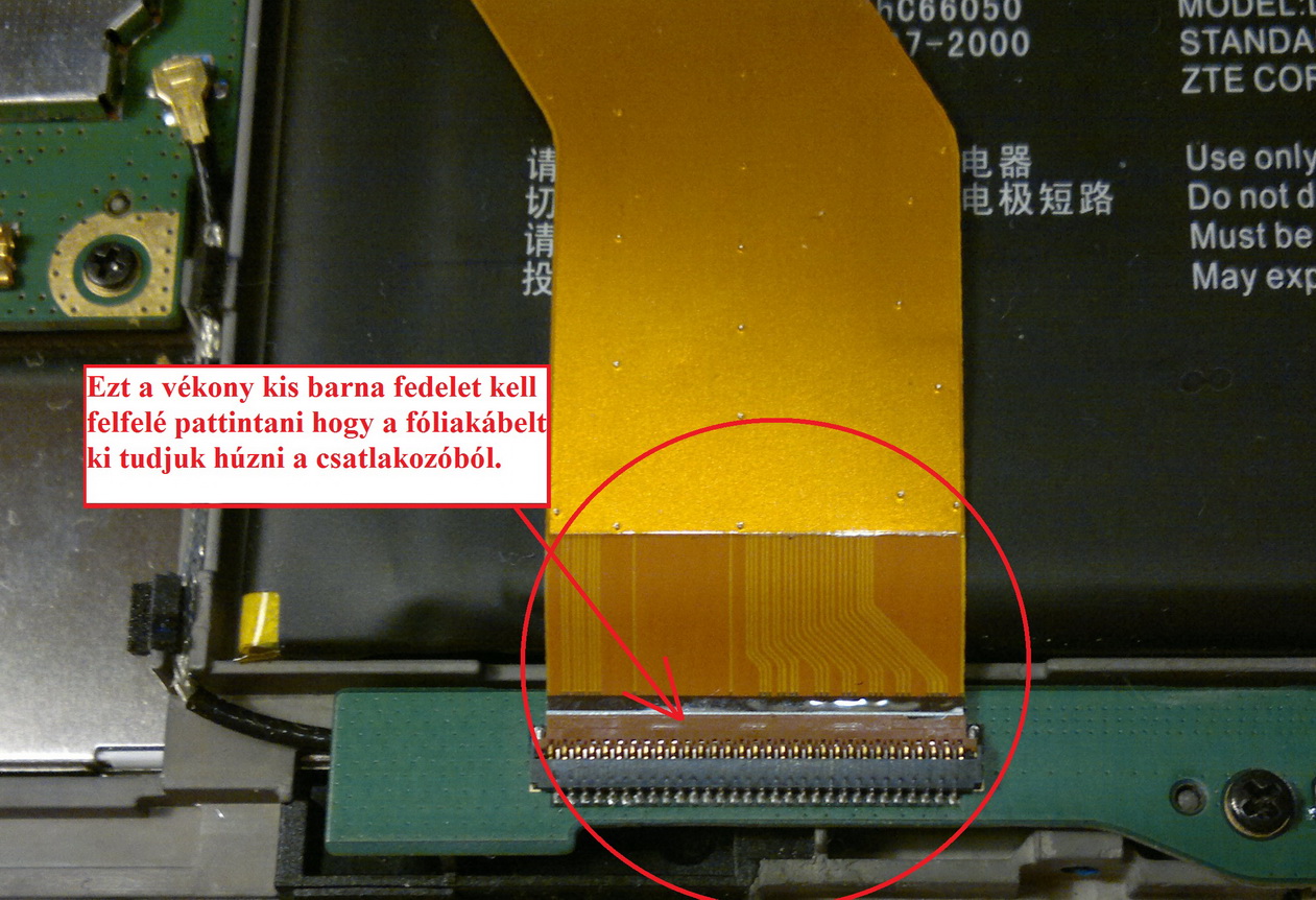

Az utolsó kényes lépés a fóliakábel eltávolítása a csatlakozóból.

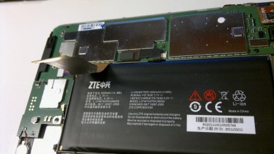

Ezután már az akkumulátor hozzáférhetővé vált. Az akku igaz hogy be van "ragasztva" de flexibilis és aránylag könnyen kiemelhető a tartóból károsodás nélkül. Az új akku behelyezése után a fólia kábelt csúsztassuk vissza ütközésig a csatlakozójába, győződjünk meg arról hogy rendesen a helyére került, és pattintsuk vissza a vékony barna fedelet. Csak ez után csatlakoztassuk az akkut a csatlakozójába.
Miután minden csatlakozó a helyére került, tegyük vissza a hátlapot. Határozott, de nem túl erős mozdulatokkal nyomjuk össze a hátlapot az előlappal, körben mindenhol kattanásig. Ellenőrizzük hogy mindenhol a helyén van e a hátlap. Csavarjuk be a csavarokat a helyükre. Végezetül a keretet pattintsuk fel a hátlapra.
