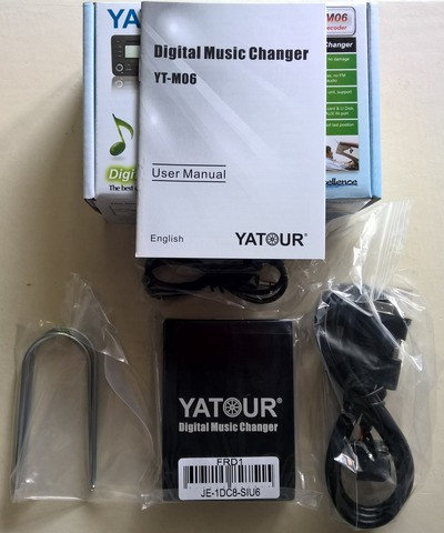

Doboz tartalma
- Angol, német nyelvű kézikönyv
- Yatour YT-M06 FRD1 eszköz
- Aux kábel (én nem mértem le, az interneten 50 cm hosszúságot írnak)
- Rádió kiszedő „villa”
- 12 pines csatlakozó kábel (én nem mértem le, az interneten 95 cm hosszúságot írnak)

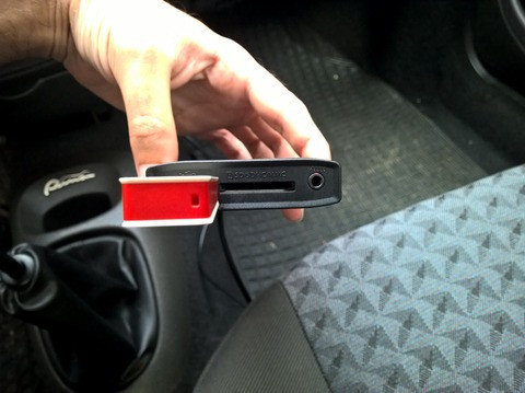

Csatlakozási lehetőségek
- USB csatlakozó
- SD/SDHC/MMC memóriakártya csatlakozó
- AUX csatlakozó

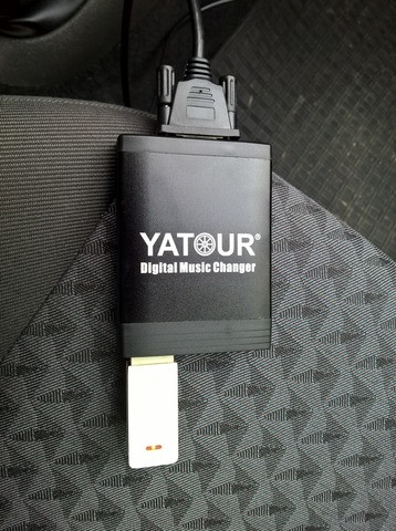

Következett az usb csatlakozás tesztelése:
Itt érdemes néhány dolgot megemlíteni:
Mielőtt bármit is csinálnánk, kezdjünk neki a lejátszási követelményeknek való megfelelésnek
1. Az internet 8 Gb-os pendriveot írnak ajánlásnak, én most egy Kingston DataTraveler SE9 16GB USB 2.0-ás pendriveot használok.
2. Fontos a megfelelő fájlrendszer választása, mivel az eszköz, csak FAT/FAT32 fájlrendszerre formázott pendriveot, vagy memóriakártyát kezel.
3. A következő dolog amit szem előtt kell tartani, a mappa elnevezés. A mappa nevének így kell kinéznie: CD01, CD02, CD03, CD04, CD05,CD06… CD99
Egy mappában maximum 99 zeneszám lehet és 99 mappát lehet csinálni, természetesen, ha az autó rádió is le tudja kezelni a 6-nál több mappát!
Ha ezeket a követelményeket betartottuk, akkor következhet a zenék pendrivera, vagy memóriakártyára való másolása, maximum 320 kbps bitrátájú mp3-at képes lejátszani.

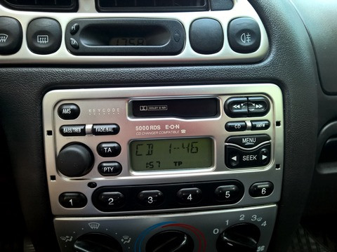

A képen látható rádióval teszteltem az eszközt
Ezeket a funkciókat tudtam én használni, ez természetesen más autórádióknál eltérhet!
Én maximum hat mappát hozhatok létre, mint látható több „lemez” kezelésére nincs lehetőségem.
A szám gombokkal való lemez, akarom mondani mappa váltás jól működik, a seek gombok rövid megnyomásával tudok zenét váltani és "tekerni" is lehet a zenébe.
Véletlenszerű lejátszásra is van lehetőség.
