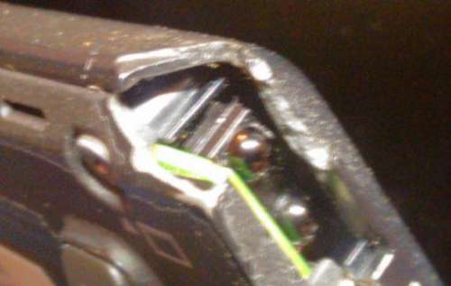

Kis szépséghibája volt neki, hogy a palmrest jobb sarka, ahol a műanyag felső rész találkozik az alsó alumíniummal, sajnos törött volt. Olyannyira hogy kinézett belőle az infra.
Ez elég visszataszító látvány, egy ilyen faja kis gépnél, de képes voltam a mai napig nézni, és alkalmanként beleakasztani a pulóveremet, ágytakarót ésatöbbi... Az infra működik, de random átkapcsolgatta a TV-t az 5-ös csatornára. Elsőre áthelyeztem a zenecsatornát az ötösre, hogy ha szeretett IBM-ünk bulizni akar, akkor azt ne az ATV-re tegye. (>_<) Ezután Infra BIOS-ban tiltva, elvégre 2013 van, ne viccelődjünk.

Eljött az idő, mondtam nejemnek, és elhasítottunk anyagbeszerző útra.
