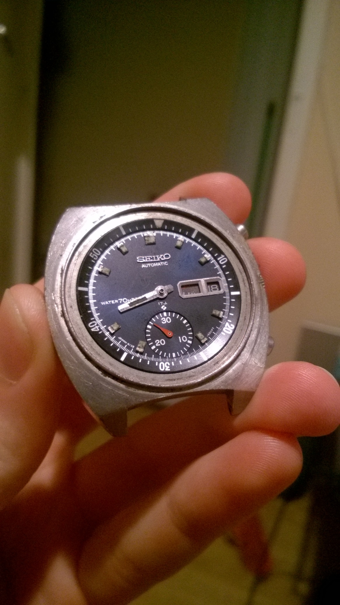

Na de nézzük, hogyan is néz ki friss képeken mobilon lőve a többi része:

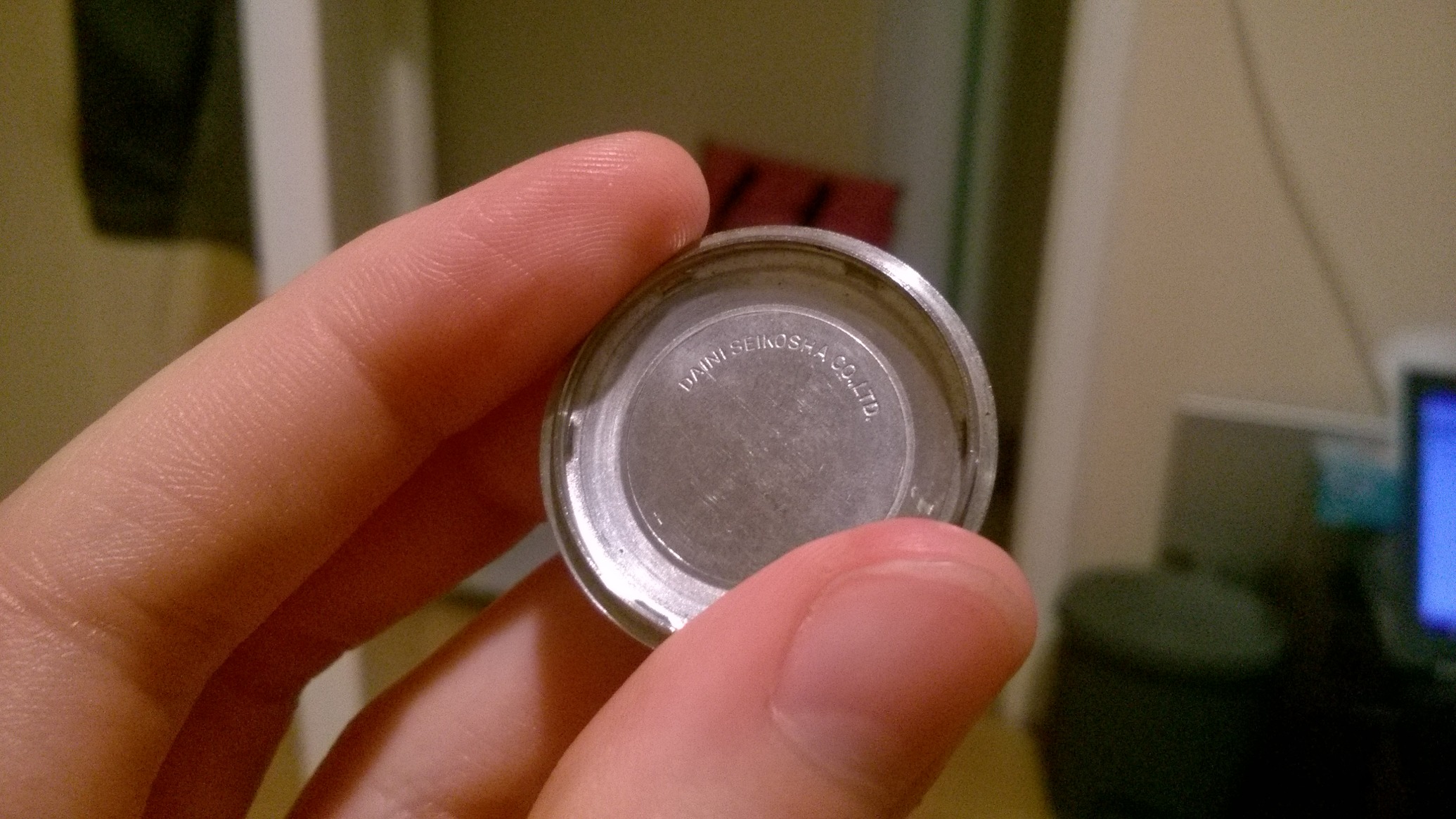

És a hátlap belső felirata ami engem meglepett (de lehet mint laikusnak érdekes a cégér benne).

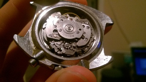

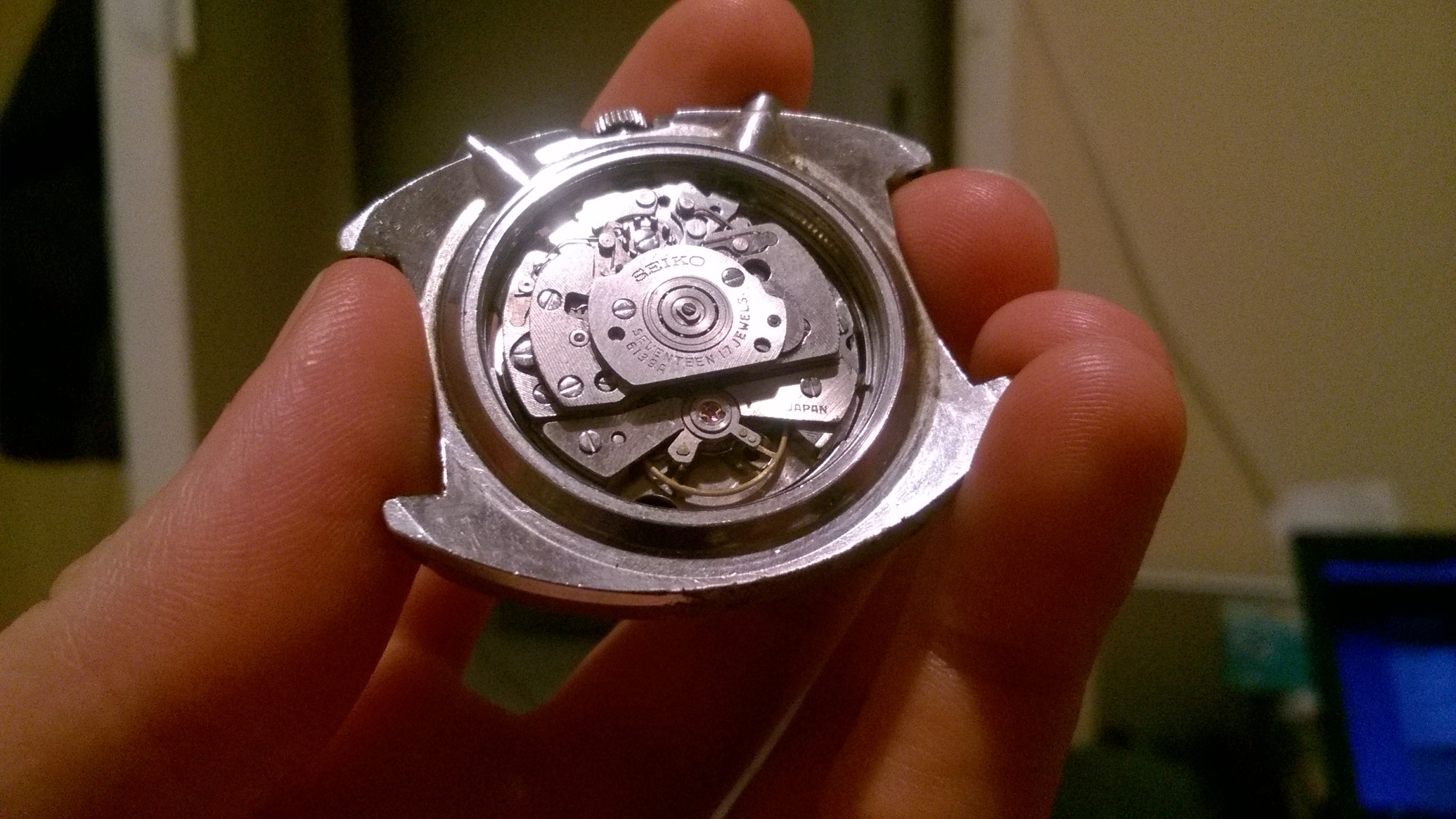

Na de nézzük mit is tud és mit nem a hadirokkant:
- a stoppert lenulláztam azóta (meglepődve),
- dátumváltó küzd, de nem sikerül átváltania,
- stopper nullázó beragadt (ismét meglepődés helye),
- billegő fújásra jár, ~10 másodperc után megáll, de addig is egészséges a hangja.

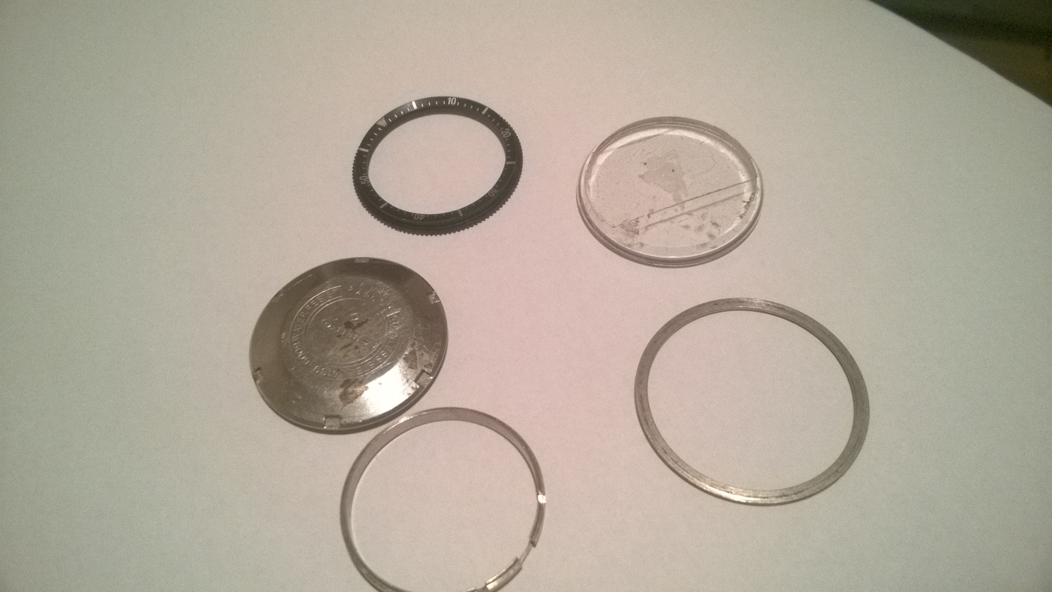

Na és, akkor nézzük is mit kell majd megszervezni beszerezni:
- full szerkezeti szerviz,
- tok felújítás (remélhetőleg menni fog),
- számlap/felirat helyrerakása,
- másodper, perc, illetve stopper mutató beszerzése (pl egy ilyen set-ben)
- automata lelke: a lengősúly,
- üveg, ha nem lehetséges a csiszolása/polírozása, ha nem ebay,
- és az egyik dolog, ami legérzékenyebben érint, a külső gyűrű [ez pl nem eredeti alkatrész],
- na meg persze egyéb apróságok (tömítések), illetve ha nagyon ráér majd az ember, akkor egy jó szíj.
