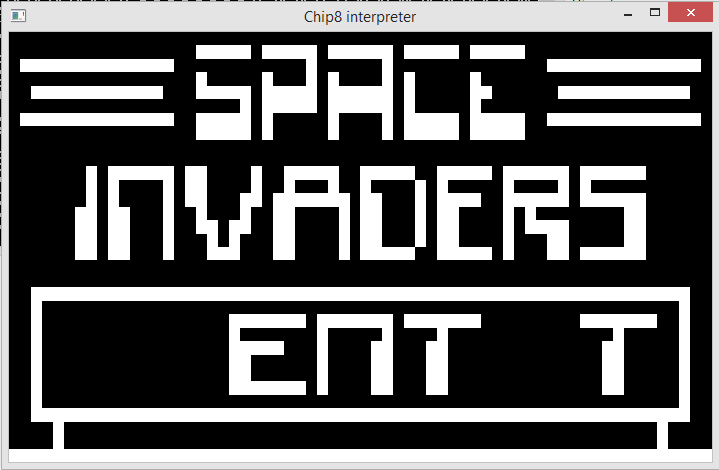

Ahogy említettem, a grafika sprite alapú. A képet egy külön 64*32-es tömbbe mentem ki. A kirajzolandó sprite-ot össze kell XOR-ozni a jelenlegi képpel. Ennek a tömbnek a tartalmát az OpenGl API segítségével rajzolom ki. Mivel a cél az volt, hogy „csak működjön”, ezért az 1.0-ás verzió immediate módját használtam csak fel. Bár az API ezen része hivatalosan már deprecated, arra jó volt, hogy gyorsan össze tudjam dobni az egész rajzolást. A rajzolás kódja kb 20 sor. A végeredmény az alábbi képen jól látható:
Alapvetően elmondhatom, hogy a projekt első lépése sikeres volt. Sikerült bebizonyítani magamnak, hogy képes vagyok összehozni egy emulátort. A folyamat során sokat tanultam a számítógépek belső működéséről, a programok végrehajtásának módjáról. Végre a gyakorlatban is használtam a különböző bitműveleteket. Bár még lenne mit javítani a program jelenlegi állapotán, ugyanis jelenleg nem minden programot tud futtatni, és bizonyos esetekben hajlamos az összeomlásra is, a célját elérte. Elkezdem implementálni a NES emulátoromat.
