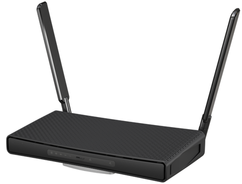

Hálózati fejlesztésként beruháztam egy lentebb látható Mikrotik hAP ax³-ra kíváncsiságból, mivel pár érdekeset tartogat szerintem mindenki számára a szolgáltatásai listája a Mikrotik eszközöknek, számomra a legvonzóbbak a container futtatás illetve a WireGuard támogatás volt.
Fizikai mivoltát tekintve minőségi érzés fogja el az embert, mert nem egy recsegős műanyag dobozt kap a kezébe az ember, formás is, hogy ne kelljen elrejteni, illetve talán praktikus is a perforáció rajta alul-felül, amin keresztül tud szellőzni, mert azért fog termelni némi hőt (nem vészes).
Ami a leggagyibb érzetet az antennák adják, kicsit olyan, mintha bármelyik pillanatban képesek lennének porrá törni.

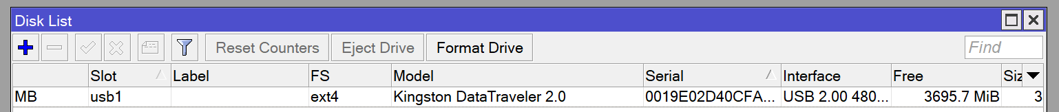

Amire szükség lesz az egy USB-s drive (bármilyen), System > Disks alatt tudjuk formázni is ext4-re. Amire érdemes figyelni, az egy hiba valahol a RouterOS-ben, mert előfordul, hogy pl. egy USB 3.0-ás meghajtót kétszer is listáz, ebben az esetben azt fogjuk tapasztalni, hogy usb1 hol usb2 alatt találjuk a fájljainkat, így, ha a következőt látjuk magunk előtt, inkább keressünk egy másik meghajtót (USB 2-est vagy olyat, amit csak egyszer listáz):
Én egy 2008-ban vásárolt 2.0-ás meghajtóra tértem át, így már rendben van a dolog:

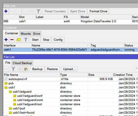

Ha minden jól ment, valami ilyesmit kell látnunk összesítve:

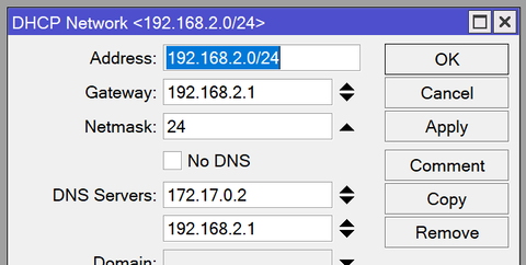

Innentől már csak azt kell megoldani, hogy a DNS feloldás megtörténjen, ezt megint, ki hogyan szeretné, én a kliensek felé leküldöm a container IP-jét az első helyen, de másodiknak meghagyom a router-ét, ami a szolgáltató által biztosított upstream DNS szerverekre támaszkodik, így abban az esetben, ha a container megállna, még mindig lesz internet, csak reklámokkal (ehhez természetesen szükséges az AdGuard helyes beállítása, hogy mindenképp adjon vissza találatot a semmibe).

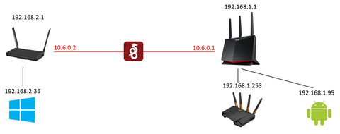

Következő megoldandó feladat 2 egymástól távoli hálózat összekötése VPN-nel. Eddig is volt egy félig meddig összehozott megoldás OpenVPN-nel, de az OVPN-t a Mikrotik nem igazán támogatja, valamit össze lehet vele hozni, de nem az igazi, szerencsére a WireGuard már megy vele natívan, amit támogat a másik hálózatban lévő Asus AX86U is.
Így néz ki a dolog:
Báránd (szerver): 192.618.1.0/24 - barand.vpn.server.hu DDNS beállítva előre a dinamikus public IP miatt
Budapest (kliens): 192.168.2.0/24

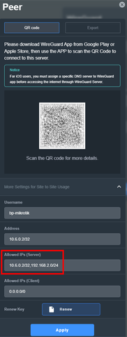

Asus a VPN szerver, next-next-finish módon be lehet állítani, egy dologra figyeljünk, hogy ne maradjon ki a távoli hálózat az server oldali allowed listából, különben nem lesz működő routing-unk:

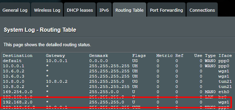

Routing:
A végén mutat nekünk egy QR kódot, de nekünk a részletek kellenek:

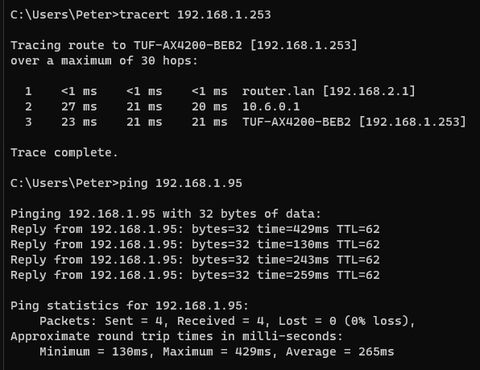

Ha ezekkel végeztünk, el kell tudnunk élni a 192.168.1.0/24-es hálózatot a Mikrotik-es kliensünk keresztül bármelyik eszközről, ami a Mikrotik-en lóg:

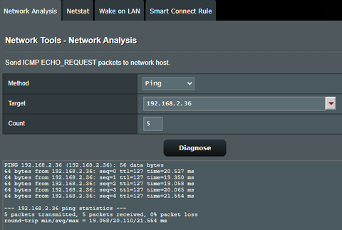

Asus oldalról is megy szépen a távoli hálózat elérése:
