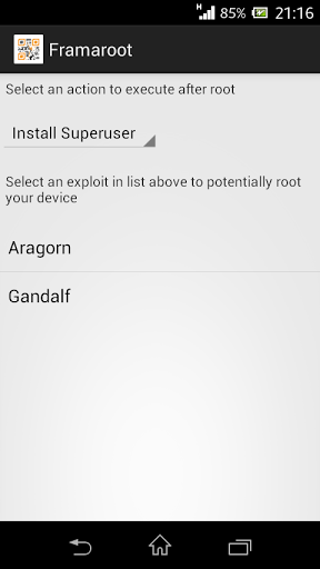

APK-val való egyszerű ROOT jog megszerzése JB-n is. [Framaroot]
Ez egy egyszerű apk fájl amit telepíteni kell, és utána használni. De mindenek előtt csak is saját felelősségre kezdj bele! A leírás végett nem vállalok garanciát valaki ezt használja és azt mondja, hogy működik!
Kezdjük is el.
1. Töltsük le a programot. v1.6
2. Másoljuk a telefonra, vagy SD-re
3. Reméljük, hogy az ismeretlen források ki van pipálva mindenkinek.
4. Egy fájlkezelővel telepítsük az APK-t
5. indítsuk el a programot
6. Mint látható van egy legördülő menü válasszuk ki belőle az Install Super SU-t
7. Válasszuk ki a Gandalf-ot
8. Megvárjuk míg újraindul
És élvezzük a root jogot.
Több kedves fórumtársunk segítséget is adott már, hogy root után miket tudunk tenni. Érdemes elolvasni mindkettő hozzászólását!
1. Hozzászólás - 2. Hozzászólás

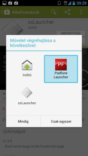

2 különböző launcher használata:
Ehez szükségünk van egy bizonyos Padfone Launcher Switcher nevű programra. Belőle van egy Pro verzió is ha tudtok alkalmazásokat vásárolni érdemes belefeccolni pár száz forintot.
Használatához egy kis segítség:
Nos leszedtem a free verziót és csináltam screen shotokat.
Szóval telepítés után házikó ikonra klikk padfone launcher swircher-re és a mindigre kattints.
Itt ráklikkelsz a settingsre.
Itt írja hogy kapcsold be a dinamikus kijelzést.
A kivlasztott eszköre klikkelve kiválasztod a launchert utána pedig a setup launcherre klikkelsz.
Nekem tökéletesen megy a free verzió.
