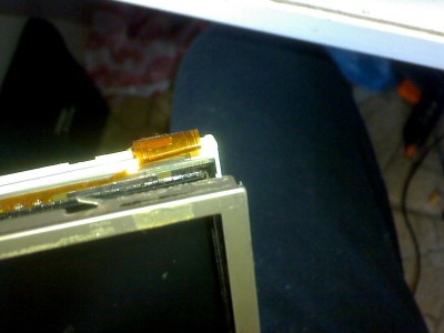

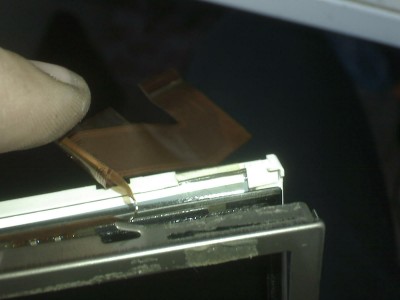

A címben szereplő notival megkerestek hogy nézzem már meg , mert hogy néha nincs képe és a billentyűzet is rosszalkodik. Gondoltam mi baj lehet. Bekapcsolva a gépet érdekes színes halvány csíkokat láttam, külső monitoron minden okés volt. Mivel törést nem láttam rajta, igy szalagkábelre gyanakodtam. Hibáztam. Kiderült hogy az lcd-ről le van válva a fólia.

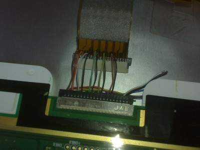

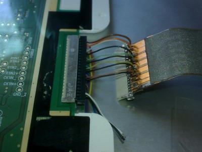

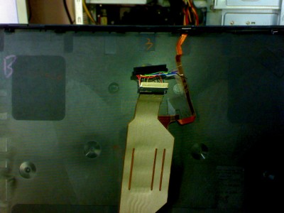

De ekkor már késő volt mivel vettem egy törött lcd-s működő gépet itt a ph-n egy fórumtárstól. Így volt gazdaságosabb, mert az szalagkábel és bill. olyan 8-9K ra jött volna ki. Ekkor felnéztem a a szekrény tetejére ott figyelt egy laphibás P3-as gericom gép. Gondoltam jo lesz az bele 14" 20 pines mind a 2 db, és ekkor jött az ujabb pofára esés, az ibm csatija keskenyebb majd 1 centivel. Aztán böngésztem tovább, és árult reiterer kolléga t20as notikhoz cuccot. Megbeszéltük a találkát hozott 2 db lcd-t egyik se volt jo a csatik miatt, erre ráleltem a notik.hu oldalra, ahol közölték velem hogy csak ebbe a foba gyártottak ilyen csatis lcd-t és ne is probálkozzak máséval, mert egyedi ez a rohadt csati. Ezután vettem fel a kapcsolatot Dual CBR kollegéval akinek van 2db ilyen hibás gépe, meg is egyeztünk a vételárban, még el is hozta nekem (amiért hálás is vagyok) de sajna az övé sem lett jó. (nagy fekete semmi illetve mikor lehuztam az lvds kábelt akkor kifehéredett) Itt már nagyon kurva anyáztam azt hittem megtaposom stb stb. Aztán csak ott figyelt a 14" os gericom lecd megnézegettem a csatikat törtem az agyam mit lehetne tenni, és ekor láttam hogy azon nem szalagkábel van hanem sima drótók. Azonnal le is vágtam, majd egymás mellé tettem őket.pákát bekapcsoltam és nekiálltam forrasztani. Ez lett belőle:

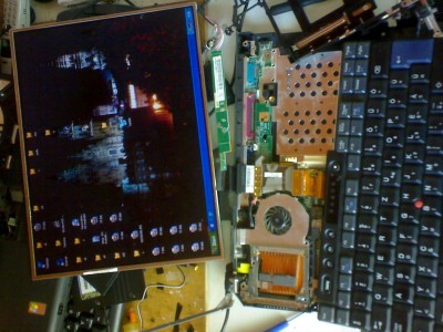

Gyors proba és láss csodát
Működik Gyors összerelés stb és ez lett a végeredmény.
IBM Thinkpad T30 megszivatott nem kicsit.

Hasonló helyzetben vagyok én is egy T30 lapival.
Leírásod alapján vettem hozzá egy 14"-os monitort. (toshiba LTM14C502) IBM A20m-ből bontva.
Hasonlítgatom a paneleket, csatlakozásokat, de mintha teljesen más lenne, nem mertem eddig direktbe kötni. Honnan tudtad, hogy melyik vezeték hova ment?

na végülis a direktbe kötés mindent megold. nice job
