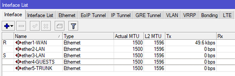

a. Nevezze felületeit:

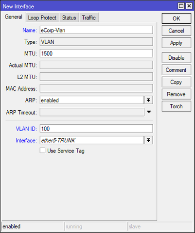

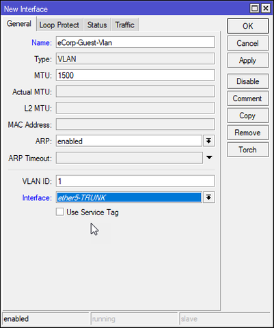

b. Készítsen 2 új VLAN interfészt:
Az én esetemben van egy ecorp-vlan, amely a vállalati hálózat lesz, és az ecorp-guest-vlan csak a vendégek számára van. Később minden vlannak mutatunk egy DHCP szervert. Ezek a VLAN-ok az 5. porton lesznek, amelyhez csatlakoztatom az egyetlen WAP-ot. Ezt a portot használnám, ha van egy kezelt kapcsolóm, amelyen van csomagtartó-port. Ideális forgatókönyv az, ha rendelkezik egy kezelt kapcsolóval, amely PoE-t biztosít (802.3af szerintem ez a szabvány) az összes WAP-hoz.

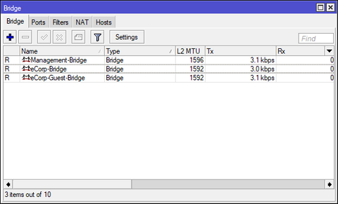

c. Készítsen 2 hidat ezekhez a vlanokhoz és 1 híd az éter5hez.
A Management-Bridge portja csak az ether5-TRUNK-ot tartalmazza, az ecorp-Bridge az ecorp-vlan-ot és az ether2-LAN-t tartalmazza (ez a vállalati hálózatunk), az ecorp-guest-bridge pedig a vendég vlan-ot és az ether4-GUESTS-t tartalmazza. Úgy gondolom, hogy ez kissé másképp megtehető, anélkül, hogy feláldozzuk az ether4-et, csak a DHCP-kiszolgáló futtatására, de ezt megcsináltam és körülbelül 15 perc alatt dolgoztam, tehát most már rendben vagyok vele.

d. Normál hálózati beállítások.
Ezután hozzá kell rendelnie egy IP-címet az egyes hídokhoz, létrehoznia kell a címek készletét minden DHCP-kiszolgálóhoz, és minden egyes Bridgehez létrehoznia egy DHCP-kiszolgálót. Mindenféle szabványos beállítás, mint ahogyan egy vadonatúj Mikrotik routerboardnál tenné, csak ezúttal megtesszük a 3. alkalmat.

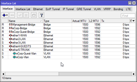

Ez a felület lista, amely jelenleg van:
[L:/dl/upc/2019-12/05/4923_tvat2edew6q1wbb5_012_16-30.png][kép][/L]

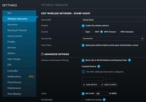

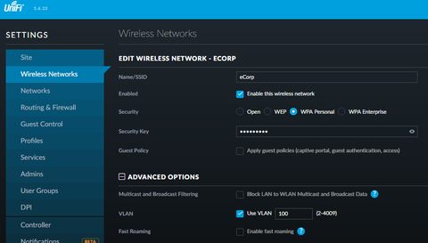

2 - Konfigurálja a WAP-kat
Egységes vezérlőmmel létrehoztam egy új teszthelyet, hozzáadtam két SSID-t a vállalatok és a vendégek számára, és beállítottam a megfelelő VLAN-címkéket.
Láthatja, hogy minden SSID saját VLAN-on van, és a hozzáférési pont a kezdeti IP-címét a felügyeleti dhcp szerverről veszi, azt hiszem, „nem címkézettnek” fogja tekinteni.
