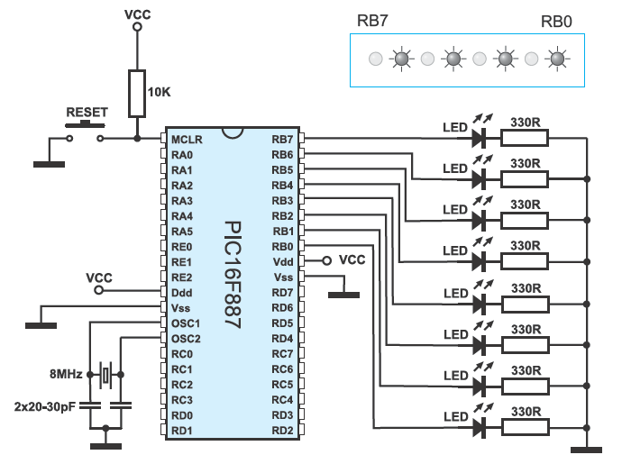

Az első feladat egy led kigyujtása lesz. Ehez meg kell épitenünk az első teszt áramkörünket.
Ami így fog kinézni:

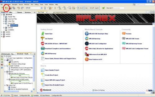

Néhány szó az MPLAB x-ről
Ez egy fejlesztő környezet amiben meg lehet alkotni a PIC vezérlő programokat(több nyelven is tudsz programozni bennük.)
most lépésről lépeésre végigmegyünk egy új feladat létrehozásán("new project" :DDD tudom nem helyes a forditás).
Első lépés:
Kattints a new project feliratra vagy a "File->New Project..."

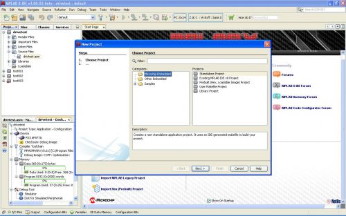

Második lépés:
Project típusának megadása.Mi nagyrészt "Standalone Projectet" fogjuk használni.

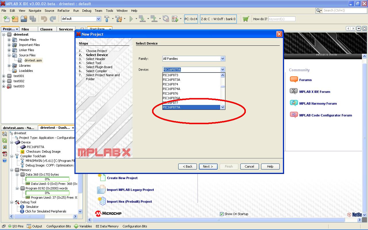

A MCU tipusának kiválasztása(Nálam pic16f877a)

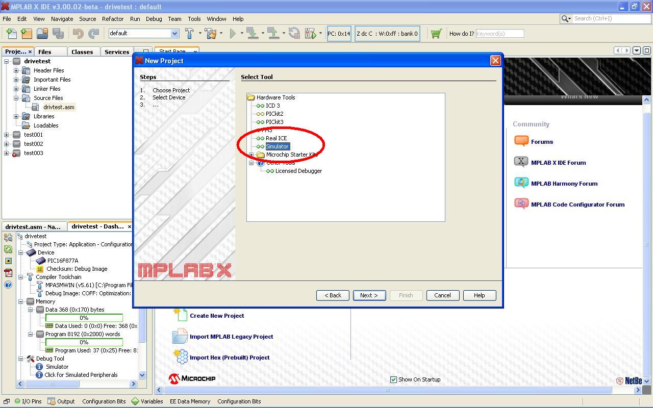

Negyedik lépés:
A teszt eszköz kiválasztása(Ez az égetőnk típusa ha nincs égetünk).

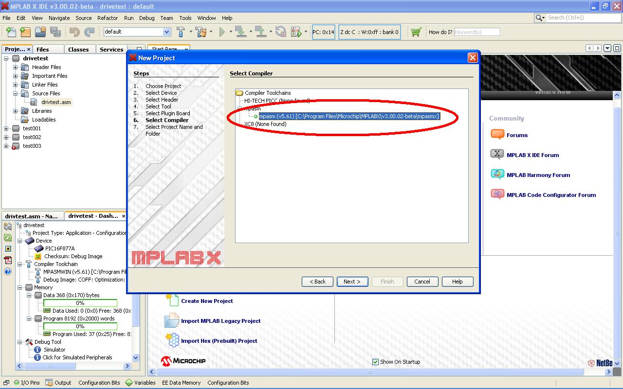

Ötödik lépés:
A Programnyel kiválsztása.(MPASM azaz assembly)

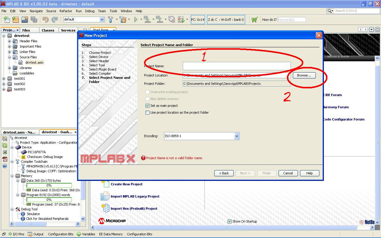

Hatodik lépés:
1. A project nevének megadása
2. a project helyének megadása

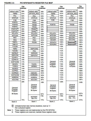

A File Regiszter esdetén ezeket bankoknak hívjuk(bank0, bank1, bank2, bank3)
Bankváltásra van több megoldás pl.:
"Banksel TRISB" utasitás ilyenkor megkeresi hogy melyik bankban van TRISB és abba a bankba vált.
vagy a
STATUS,RP0..1 bitekkel
Miért van erre szükségünk?
Mert a TRISB regiszterben állítod azt, hogy a láb kimenet vagy bemenet .
Még a PORTB regiszterben található az állapota(aktív vagy nem).
16f877a Így néznek ki a File Regiszterek felolsztása.
