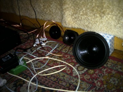

De a hangja csak nem tetszett a Vidi SAL kombónak. Valamit tenni kell. Tettem is számolgattam gyűjtögettem, és a tervekből lassan valóság lett:
Hangszóró készlet:
Mély: SR 2030
Közép: SR 1010
Magas: DTF 12
Váltó: HV 316A

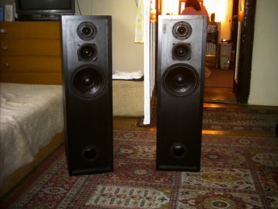

A doboz térfogata akkor még nem, csak a mérete számított. Álló, reflex, hangfalakat akartam. Ne kelljen őket állványra pakolni azért hogy fülmagasságba kerüljön. Vágattam fekete bútorlapot csavaroztam ragasztottam él-fóliáztam.

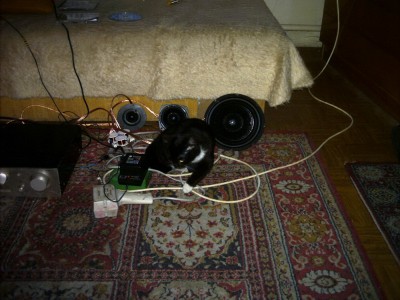

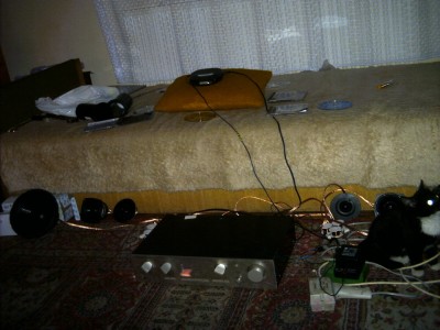

A Luxman.
Macskusz akcióban.
Egész hangfal kinézete lett! :)

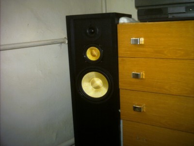

Nagyon érzéketlen hangszórók voltak, szét kellett színezni a hangjukat ahhoz hogy mélyeket kapjak. És ez lett a veszte. A Luxman nem volt rest hajtani őket, és a bevezető szál, ahogy becsatlakozik a membránba, ott megtört. Aztán hol szólt hol nem. Annyit még a Luxmanról hogy ő is többször járt a dokinál, mivel egy párszor rövidzárra húztam szegényt így legalább 3x volt tranyócsere benne.
De a rövidebbet mégiscsak a SAL húzta. Törtem a kobakom, most mi legyen ha már így kilökte a nyelvét a SAL. Mindig is tetszettek a kevlár hangszórók. Így nem volt menekvés a SAL által kevlárnak nevezett hangszórócsaládból válogattam:
Mély: SBX 2030
Közép: SBX 1010
A magas és a váltó maradt.
Egyébként amikor én vettem akkor még sárga színben pompáztak.

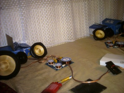

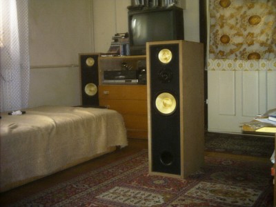

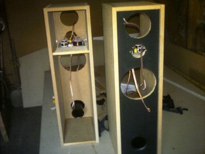

Újabb terv született a fejemben, úgy döntöttem hogy megépítem MDF lapból a hangfalakat, és komolyabban figyelembe vettem a SAL ajánlását a dobozokra nézve.
Pld a SAL ajánlásával összhangban 13cm-es közepeket használtam, (de minek?) és ezt a váltót: [link]. A szerelgetésről pár kép:
Ezek már pofásabbak lettek. Emlékeim szerint hangjuk is elfogadhatóbb kategóriába lépett, bár a rendszer tere nem volt szép, és az érzéketlenségükkel sem tudtam mit kezdeni. Az MDF lap pozitív hatása viszont érződött, a doboz nem szólt, nem rezonált, nem kongott. Később kapott még erezett fekete fóliát is.

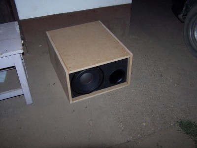

Ezek a dobozok egész sokáig szolgáltak nálam. Csináltam mellé még egy aktív szubládát is.

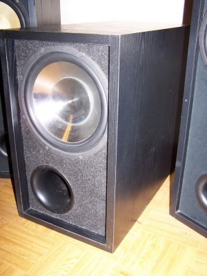

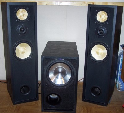

Szóval vissza kellet térnem a SAL-hoz. SAL SQP 2540 hát elég nagy visszaesés volt ami a hang minőségét illeti a Braun-hoz képest. Viszont végre nem volt semmi mellékzörej a hangjában, kicsit bejáratódva hozta a SAL szokásos minőségét. Na jó ami valljuk be nem éppen High End kategória. :)
A szub.
Így telt el kb 1 év, nagy hangerőre volt így képes ez a rendszer, de kemény volt a hangja nagyon ráadásul kis hangerőn nem igazán volt élvezhető.
