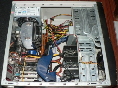

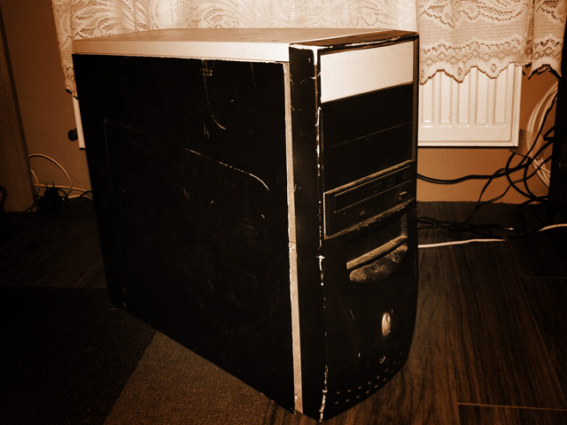

A régi ház alant látható:
Látszik a képen, hogy a fekete festékkel való átfestés nem bizonyult túl nyerő ötletnek. A rengeteg költözés megtette a hatását és szépen (csúnyán) kopni kezdett.

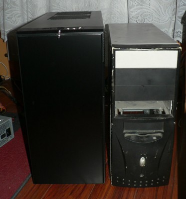

Egymás mellett így néz ki az utód és az előd... egy hangyányi minőségbeli különbség biztosan akad.

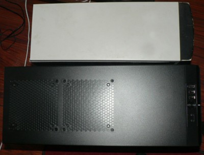

Valamint felülről egymás mellett:

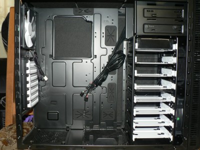

Belülről ez a látvány fogadott (a vaku miatt kicsit talán szürkés a hatás, de higgyétek el, gyönyörű fekete az).

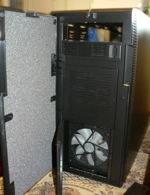

Az elülső panelt kinyitva ez a látvány fogadja a nagyérdeműt:

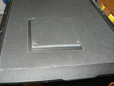

Az oldalsó panelen pedig így néz ki a hangszigetelt megoldás (nem a legszebb gyári vágás, amit eddig láttam, de jobb mint ha nekem kellett volna külön megvennem és ragasztgatnom):
Jólt látható a középen kiemelkedő rész. Az az a hely ahová egy újabb ventilátort betehetsz, de alapértelmezetten az sincs üresen hagyva, az is be van fedve, hangszigetelve van (csakúgy mint a tetején lévő helyek). Ez egy-egy plusz pont. Ott se zúg fölöslegesen !

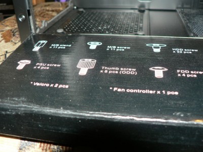

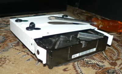

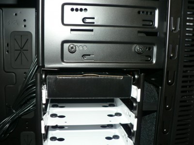

A legfelső HDD-keretben volt egy kis doboz, amiben a szükséges csavarok foglaltak helyet. Mondtam is magamban, hogy milyen ügyesek, praktikusak ezek a "Fráktálék", mintha csak egy IKEA-s csomagot bontana kis az ember. Belenéztem a User Manualba... mi áll ott? Made in Sweden :).
A HDD-keretet nagyon egyszerűen ki lehet szedni (ill. visszatenni) a helyéről, valamint a szilikon alátétek biztosan érnek valamit a rezgések elnyelése érdekében.

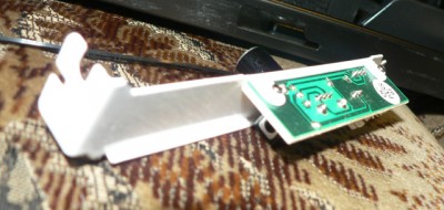

A Fan controller is ebben a dobozban kapott helyet.
Kis infó: balra tekerve max. fordulatszám, jobbra tekerve a minimum fordulatszámot tudjuk elérni. Túl nagy difi nincs a kettő között hangban. Szerintem.

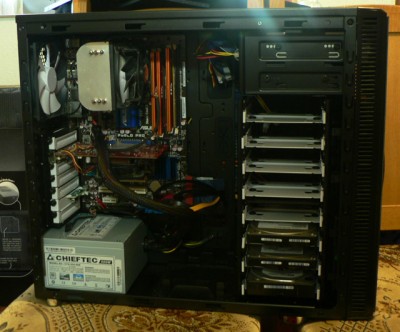

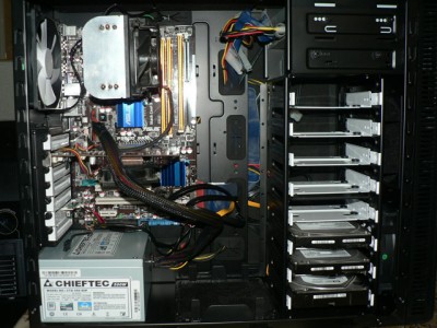

Belülről, már berendezve így néz ki a konfig.
Legjobb tudásom szerint (leírás híján) alkottam életem első kábelmenedzsmentjét. Alant látható az eredmény.
Ezen képen talán jobban látszik:
A kábelek hátsó elrendezése maradjon az én titkom :D

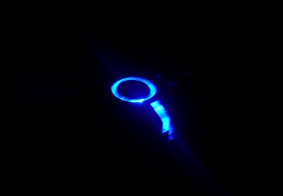

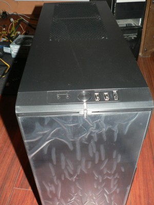

A bekapcsoló gomb körül kéken világít a LED. Nem zavaró, bár egy még visszafogottabb fehér fényt el tudnék ehelyett fogadni. Ilyen fotót sikerült összehozni belőle.
