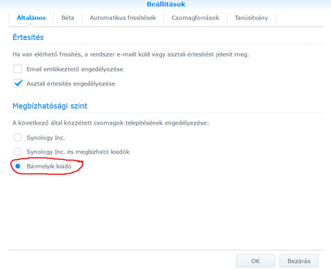

Lépjünk a csomag kezelő központba-->Beállítások-->alul aktiváljuk"Bármelyik kiadó"

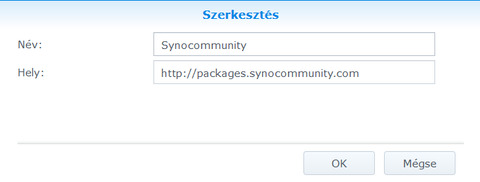

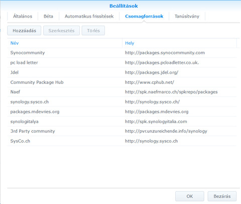

Majd Csomagforrások-->hozzáadás--> Synocommunity-->http://packages.synocommunity.com
Így
Majd OK alul.

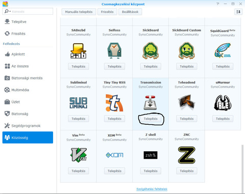

Ezután vissza Csomagkezelő központ-->Közösség.Itt megjelenik minden alkalmazás amit a Synocommunity kiadott.

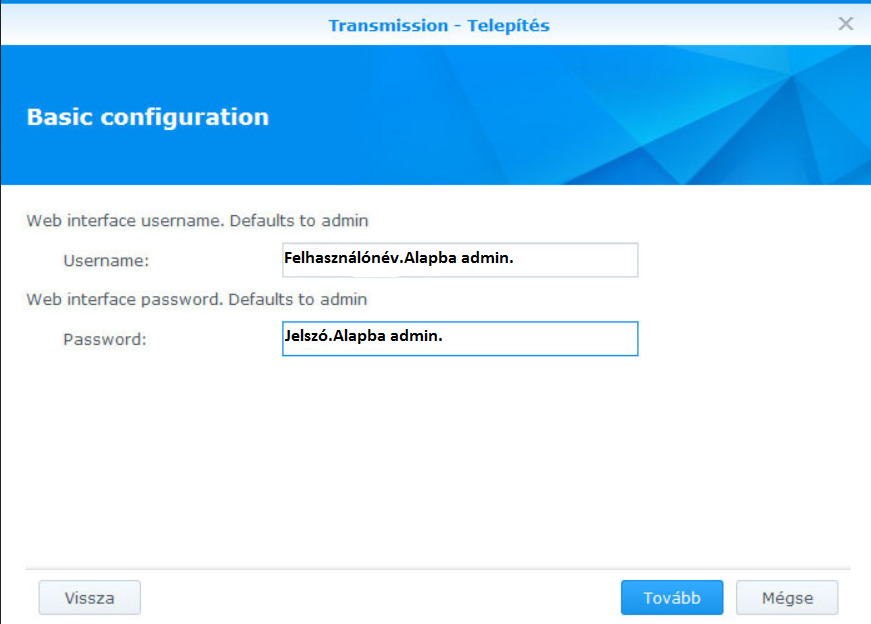

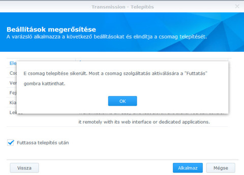

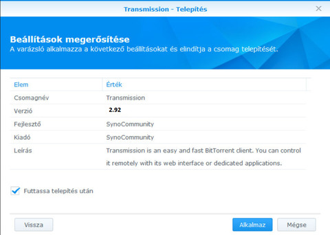

Telepítés

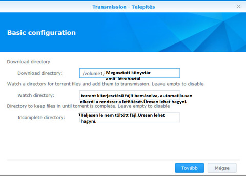

Majd ezek a képek fogadnak amit értelemszerűen ki kell tölteni.A felhasználónév/jelszó bármi lehet,én csak a példa kedvéért írtam admin/admint.Nekem is más!
Majd vissza a Csomagkezelő-->Telepítve--Transmission,itt látjuk hogy nem indul el

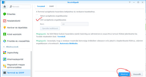

Töltsük le a Putty programot a számítógépünkre.Ezzel megvagyunk,vissza a nas-ba és kapcsoljuk be az SSH elérést.
Majd nyissuk meg a Putty nevü programot a számítógépen.Így lépjünk be SSH-n.Majd adjuk ki ezt a parancsot:vi /var/packages/transmission/scripts/start-stop-status

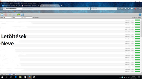

Vissza a Csomagkezelőbe és futtassuk a Transmissiont.

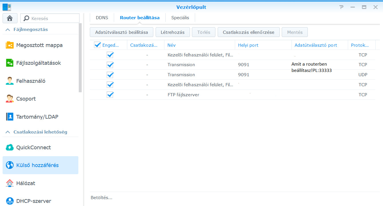

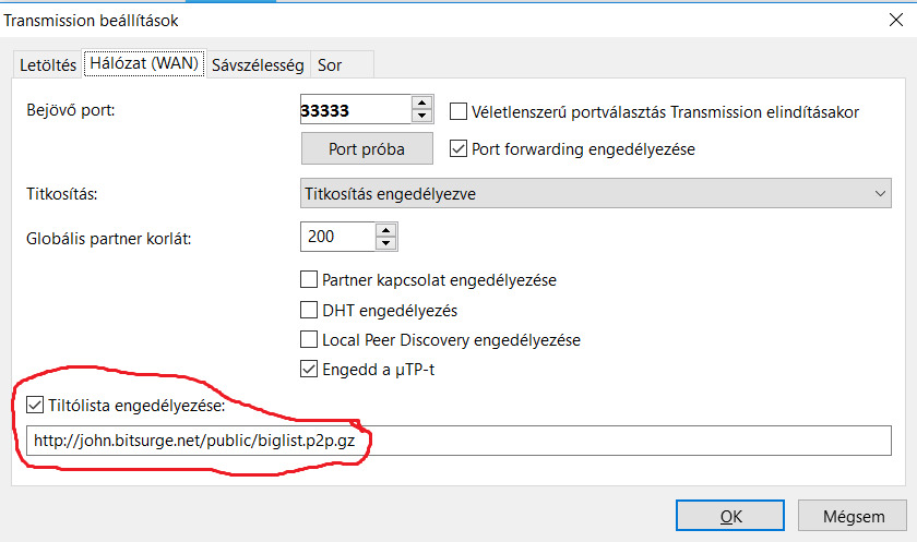

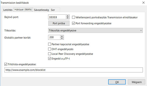

A transmission alapértelmezetten 51413 as portot,vagy a 9091-es portot használja alapértelmezetten ezért ezt nyissuk meg a router-ben a nas-ip címére!Példa port:33333

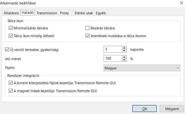

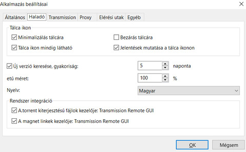

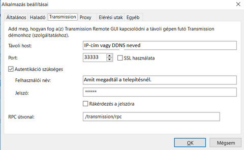

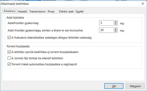

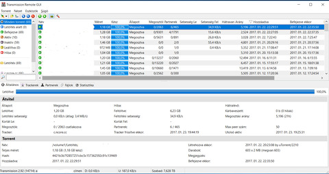

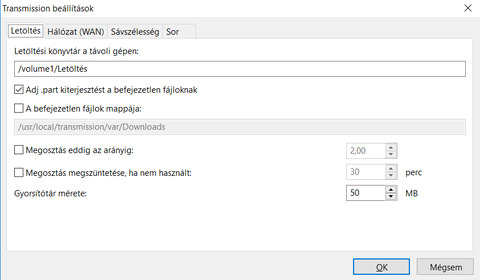

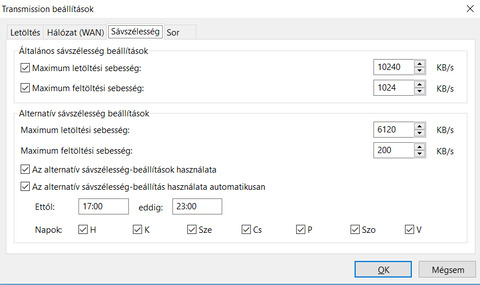

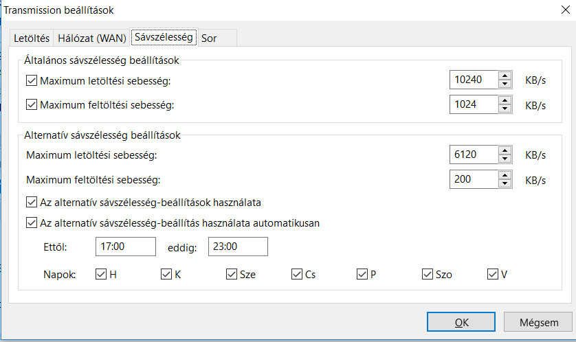

Ha ezzel megvagyunk akkor a fenti kép fogad.Itt is elvégezhetjük a beállításokat.De ha távirányítóval szeretnénk használni akkor letöltjük a számítógépünkre a Transmission remote guit Célszerű,mivel ezzel ugyan úgy torrentezhetünk,mint ha mikrotorrentet használnánk,és magyarul is tud.A beállításokat itt is elvégezhetjük.És ezt gyakrabban frissítik.Köszönjük FireLord fórumtársnak. :R

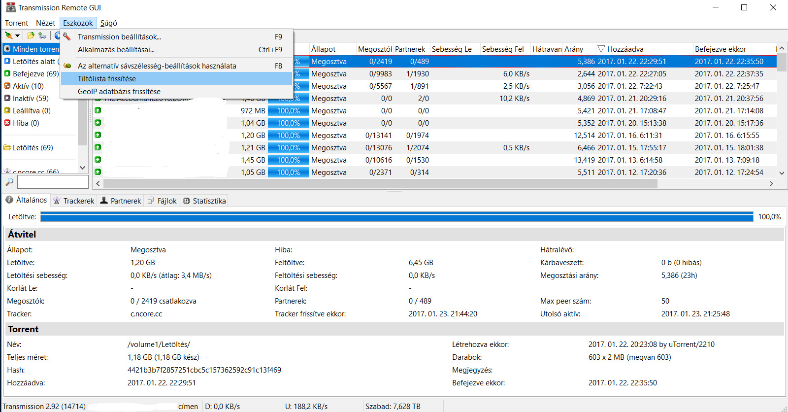

És akkor még egy fontos dolog,a tiltólistát kapcsoljuk be!
Tiltólista gyűjtemény Forrás
