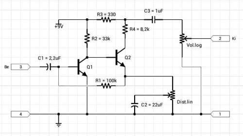

NPN tranzisztoros
Áraköri rajz:
R1: 100kΩ
R2: 33kΩ
R3: 330Ω
R4: 8.2kΩ
C1: 2.2uF/50V(polarizált)
C2: 22uF/50V(polarizált)
C3: 1uF(fóliás)
Vol.log: 500kΩ potméter logaritmikus
Dist.lin: 1kΩ potméter lineáris
Q1: BC108;BC108C
Q2: BC109A;BC109C
Ezeket nem biztos, hogy lehet már kapni.
De hasonlóval helyettesíthető.

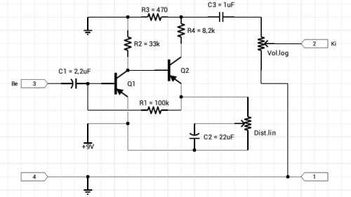

PNP tranzisztoros
Áraköri rajz:
R1: 100kΩ
R2: 33kΩ
R3: 470Ω
R4: 8.2kΩ
C3: 1uF(fóliás)
Q1: AC128;BC303
Q2: AC128;BC303
Ezek nem biztos, hogy lehet már kapni.

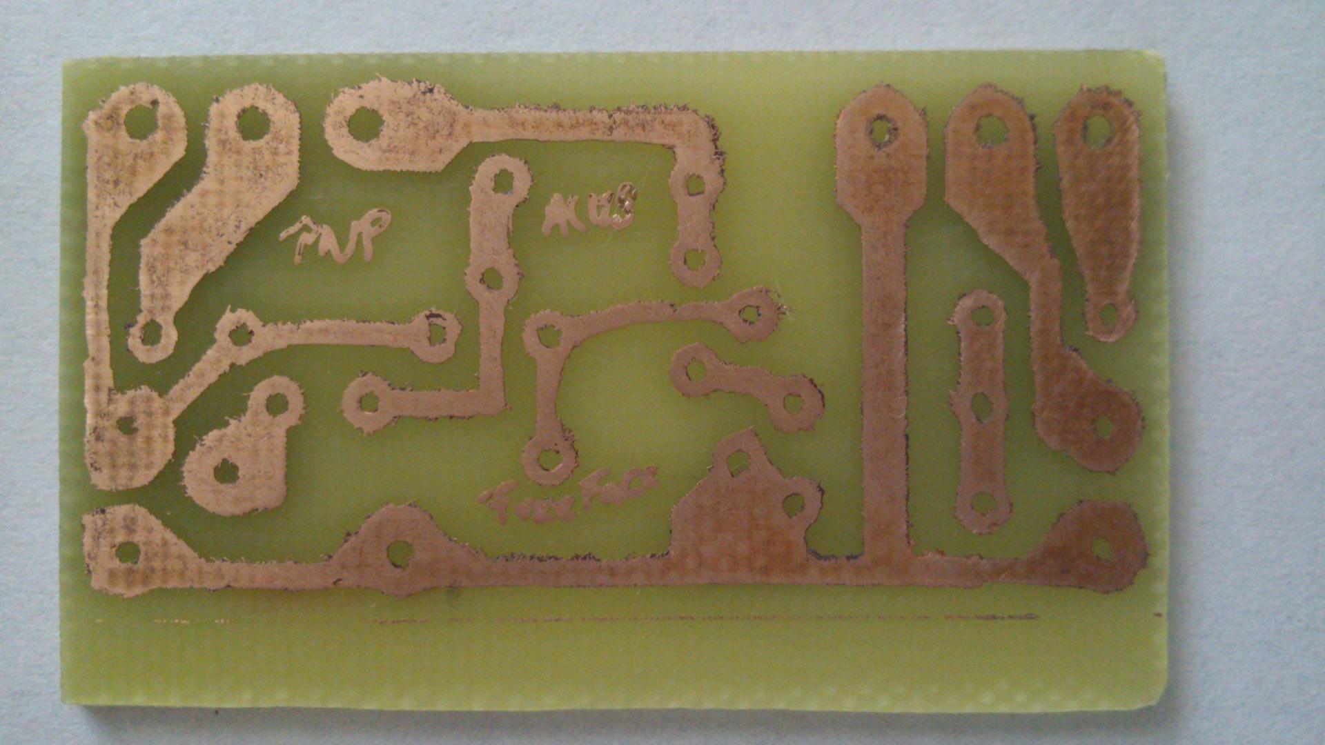

A [link] alól letölthető vasalásos nyák készítéshez való PDF file(-ok) és SpiritLayout(-ok).
Ilyen típusú potméterhez van méretezve potméter forrasztó lyukak.

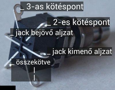

Kapcsolónak ilyet használok:
Kapcsoló bekötése:

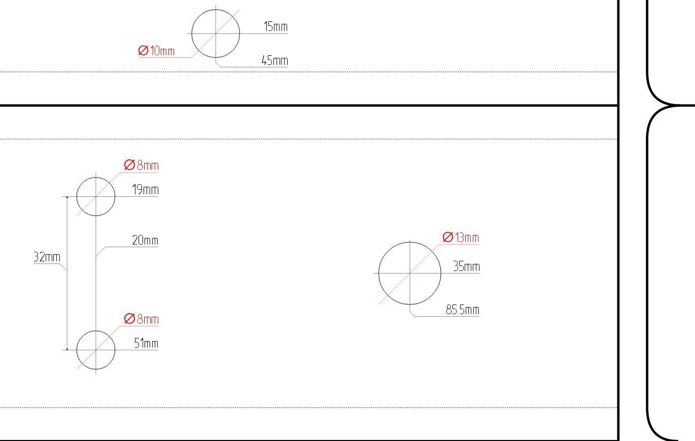

Doboznak ezt használom otthoni célra (más helyre inkább fémből ajánlatos)
Segéd a furatokhoz (ami hasonló fémhez is jó)

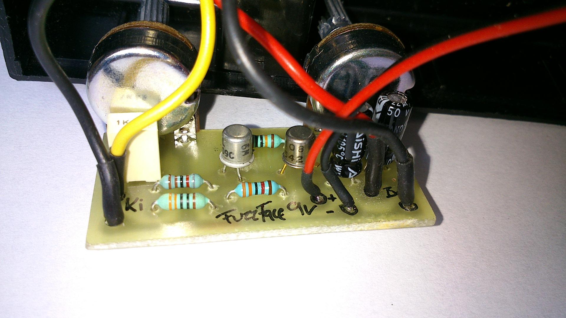

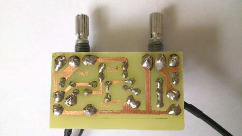

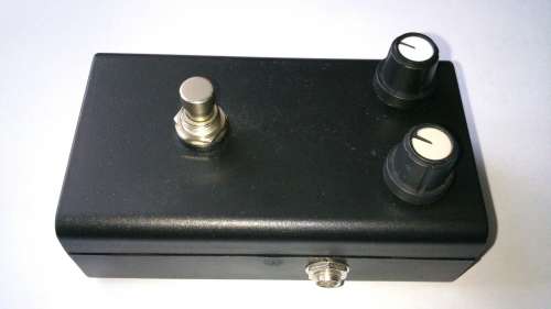

Végeredmény
NPN BC108/109C tranzisztoros
PNP AC128 tranzisztoros
